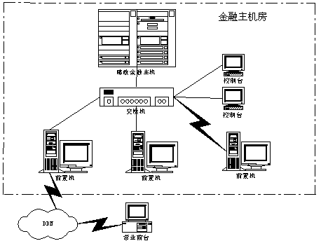

  郵政儲蓄金融主機(jī)房主要包含金融主機(jī)、前置機(jī)及網(wǎng)絡(luò)通信設(shè)施。其結(jié)構(gòu)示意圖如下。
  郵政金融網(wǎng)主機(jī)用于存放所有賬戶的信息,前置機(jī)用于分擔(dān)主機(jī)的處理任務(wù),當(dāng)營業(yè)前臺的交易數(shù)據(jù)包通過DDN專線傳遞到前置機(jī)時,前置機(jī)將數(shù)據(jù)包進(jìn)行處理,處理成金融主機(jī)能夠讀得懂的數(shù)據(jù)格式,然后傳送至主機(jī)進(jìn)行處理。主機(jī)處理完成后的信息按照反向過程回傳到營業(yè)前臺,部分業(yè)務(wù)的處理流程不需經(jīng)過金融主機(jī),只需通過前置機(jī)就可以完成。金融主機(jī)一般跟5-6個前置機(jī)相連,每個前置機(jī)分別承擔(dān)一定的處理任務(wù)。

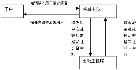

  電話銀行的主要模塊分為呼叫處理與帳務(wù)處理兩大部分,其處理流程如下圖所示。
  用戶通過撥打電話185連接到185客戶服務(wù)中 心,然后根據(jù)客戶服務(wù)中心的提示信息利用電話按鍵或語音輸入用戶的請求信息。用戶的請求信息傳送到呼叫中心后,呼叫中心會根據(jù)用戶的請求信息內(nèi)容進(jìn)行處理,如查詢儲蓄法規(guī)等,然后將處理結(jié)果反饋給用戶,如果牽涉到用戶的帳戶數(shù)據(jù),則呼叫中心將用戶的請求首先進(jìn)行處理,然后將處理后的信息發(fā)送給金融主機(jī)房,由金融主機(jī)根據(jù)呼叫中心傳來的數(shù)據(jù)進(jìn)行帳務(wù)處理,然后將處理結(jié)果返回給呼叫中心,呼叫中心再對金融主機(jī)房返回的數(shù)據(jù)進(jìn)行處理成客戶能夠聽到的語音信息,將處理結(jié)果傳給用戶。上述流程是一個單個處理流程,實(shí)際上跟用戶進(jìn)行交互時,一項業(yè)務(wù)會有多個往返的處理流程。

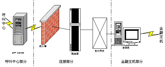

2、 郵政185系統(tǒng)與郵儲系統(tǒng)的連接方式
呼叫中心跟金融主機(jī)房的連接如下圖所示。
2.1. 直連方式
  所謂185電話銀行直連結(jié)構(gòu)指185服務(wù)器經(jīng)防火墻后直接與電話銀行前置機(jī)連接,185服務(wù)器按照銀行內(nèi)部的金融協(xié)議進(jìn)行電話銀行交易,這種連接方式需要在185服務(wù)器上增加金融預(yù)處理和內(nèi)部金融應(yīng)用協(xié)議的處理系統(tǒng)。由于185服務(wù)器相對金融系統(tǒng)來說屬于外部系統(tǒng)設(shè)備,雖然兩個系統(tǒng)之間使用了防火墻,但在外系統(tǒng)上實(shí)現(xiàn)內(nèi)部協(xié)議和預(yù)處理在安全性上存在問題。
2.2. 隔離連接方式
  隔離連接方式是在185系統(tǒng)和金融系統(tǒng)之間增加一個電話銀行網(wǎng)關(guān),作為電話銀行的交易代理,為185系統(tǒng)提供一天24小時不間斷服務(wù)。其作用是:
  185電話銀行網(wǎng)關(guān)接受來自185服務(wù)器的電話銀行業(yè)務(wù)交易請求,經(jīng)過合法性審核后進(jìn)行金融交易的預(yù)處理,并按照內(nèi)部金融協(xié)議與電話銀行前置機(jī)交換交易信息。185電話銀行網(wǎng)關(guān)接收到185服務(wù)器的信息數(shù)據(jù)后,與電話銀行前置機(jī)共同對185請求信息進(jìn)行合法性檢驗,驗證請求相應(yīng)業(yè)務(wù)是否郵儲的賬號、是否進(jìn)行過業(yè)務(wù)委托,并驗證有關(guān)業(yè)務(wù)信息與委托信息庫記錄的信息是否相符。若不相符,交易拒絕,把錯誤直接返回給185語音平臺。驗證合法,把185的請求信息轉(zhuǎn)換成金融網(wǎng)的內(nèi)部交易信息進(jìn)行處理,如果牽涉到帳戶的數(shù)據(jù),則把前置機(jī)處理后的數(shù)據(jù)發(fā)送給金融主機(jī)。由金融主機(jī)根據(jù)傳來的數(shù)據(jù)進(jìn)行帳務(wù)處理,然后將處理結(jié)果返回給前置機(jī),前置機(jī)把主機(jī)返回的數(shù)據(jù)返回給185網(wǎng)關(guān),185網(wǎng)關(guān)把前置機(jī)返回的數(shù)據(jù)返回給185語音平臺。除了對業(yè)務(wù)數(shù)據(jù)的接收、發(fā)送外,還有必要的工作對每一個業(yè)務(wù)記錄交易明細(xì)、交易日志,交易的統(tǒng)計,交易的對帳等。
