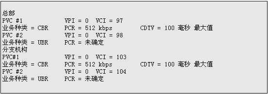

如果3個(gè)PVCs都是恒定比特率類型的業(yè)務(wù),則PCR的總和不能超過(guò)1.024Mbps。如果3個(gè)PVCs都是可變比特率的應(yīng)用,SCR的總和不能超過(guò)1.024Mbps,PCR的總和不能超過(guò)1.35Mbps。如果端用戶要求更大的帶寬,則需要DS3接口,部分DS3接口,ATM反復(fù)用器(IMA)或OC3物理接口。

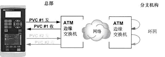

永久虛電路(PVC)上的端到端測(cè)試能夠通過(guò)兩種方法來(lái)完成。第一,將測(cè)試儀接在PVC通道的兩端進(jìn)行兩次測(cè)試,兩臺(tái)測(cè)試儀分別作為流量的發(fā)送和接收端。這一方法的好處是可以對(duì)PVC通道的兩個(gè)方向分別進(jìn)行測(cè)試。
第二,在PVC通道的遠(yuǎn)端設(shè)置物理或虛環(huán)路,這樣單獨(dú)一臺(tái)測(cè)試儀可同時(shí)作為流量的發(fā)送者和接收者(見圖2)。 圖2、環(huán)回測(cè)試設(shè)置,涉及中心局和遠(yuǎn)端局的PVCs端口
