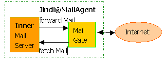

1.一臺內(nèi)部郵件服務(wù)器+郵件網(wǎng)關(guān)
  這種方案一般比較適合10人左右的中小企業(yè)。內(nèi)部局域網(wǎng)架設(shè)一臺郵件服務(wù)器,實現(xiàn)內(nèi)部郵件收發(fā);同時,在共享上網(wǎng)服務(wù)器(一般是PPP/ISDN/ADSL撥號服務(wù)器)安裝網(wǎng)關(guān)軟件,定時發(fā)送外部郵件,同時收取外部郵件進(jìn)行本地分發(fā)。網(wǎng)關(guān)軟件有通用網(wǎng)關(guān)軟件,如WinGate, WinRoute, WinProxy, 一般可以實現(xiàn) http/ftp/smtp/pop3協(xié)議的應(yīng)用層代理;還有專門的郵件網(wǎng)關(guān)軟件如Mdaemon, FetchMail, MailGate等,除了完成內(nèi)外部郵件交換外,還有郵件監(jiān)控、郵件過濾等功能。Jindi MailAgent 是一款將MailServer和 MailGate合二為一郵件代理,擁有郵件服務(wù)器和郵件網(wǎng)關(guān)的所有功能,同時還可以實現(xiàn)郵件監(jiān)控等功能。

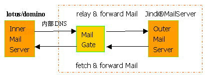

3.多臺內(nèi)部郵件服務(wù)器+一臺外部郵件服務(wù)器+一臺郵件網(wǎng)關(guān)
Inner Mail Server
  如果企業(yè)在各地有分公司或辦事處,但只有一個互聯(lián)網(wǎng)出口,則郵件系統(tǒng)的架構(gòu)如上圖所示。
i.內(nèi)部郵件郵件系統(tǒng)之間的路由可以通過設(shè)置不同的內(nèi)部二級域名,通過內(nèi)部DNS解析實現(xiàn);
ii.內(nèi)部發(fā)給外部的郵件統(tǒng)一發(fā)給郵件網(wǎng)關(guān)MailGate, 郵件網(wǎng)關(guān)再轉(zhuǎn)發(fā)給外部郵件服務(wù)器,外部郵件服務(wù)器根據(jù)外部DNS投遞到收件人服務(wù)器;
iii.接收外部郵件時,先由郵件網(wǎng)關(guān)統(tǒng)一收取,然后再根據(jù)各地的二級域名不同進(jìn)行內(nèi)部二次投遞。

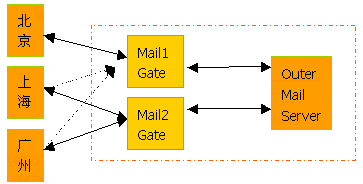

4.多臺內(nèi)部郵件服務(wù)器+多臺郵件網(wǎng)關(guān)
  如果一個集團(tuán)公司在各地的分公司或分支機構(gòu)有多個互聯(lián)網(wǎng)出口,可以采用這種方案。如圖所示:
1.正常工作時北京的內(nèi)部郵件服務(wù)器通過Mail1 Gate與外部郵件服務(wù)器通訊,上海、廣州通過 Mail2 Gate與外部郵件服務(wù)器通訊;
2.當(dāng)郵件網(wǎng)關(guān)Mail2 Gate 出現(xiàn)異常時,內(nèi)部郵件服務(wù)器通過Mail1 Gate與外部通訊;
3.這種方式配置靈活,可以根據(jù)節(jié)點數(shù)、數(shù)據(jù)流量靈活配置。

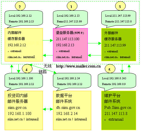

1.國家經(jīng)貿(mào)委投資司投資平臺郵件路由方案示意圖
2.郵件路由路徑
接收郵件:
外發(fā)郵件:
3.方案特點
a) 安全、可靠
網(wǎng)卡軟開關(guān)硬件隔離;網(wǎng)絡(luò)層隔離;應(yīng)用層安全驗證
b) 郵件交換效率高
基于Ethernet 的通訊,10M-100M/s
c) 分布式架構(gòu),擴(kuò)展性強
郵件路由表可以隨時修改,可以隨時增刪隔離區(qū)緩沖服務(wù)器。
d) 完全自動運行,無需人工干預(yù),減少人為失誤。
系統(tǒng)定時器定時觸發(fā)郵件路由轉(zhuǎn)發(fā)程序,無需人工干預(yù)。
e) 數(shù)據(jù)同步周期、頻率可根據(jù)需要和郵件數(shù)據(jù)量大小隨時更改。
提供了更為方便、靈活的選擇。
f) 與郵件系統(tǒng)監(jiān)控程序配合使用,可以在線監(jiān)控郵件數(shù)據(jù)流量,隨時掌握系統(tǒng)運行狀況。
g) 預(yù)留郵件過濾程序、病毒掃描程序調(diào)用接口,可以實現(xiàn)系統(tǒng)級的垃圾郵件過濾和病毒掃描 。
