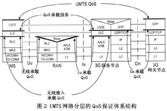

  通過以上的簡要敘述,可以看出UMTS用戶接入Internet存在一個復(fù)雜的多段、多層次的連接過程,與之對應(yīng),UMTS的QoS保證體系是一個多段的層間映射/分段保證機(jī)制。圖2給出了這一個機(jī)制的總體構(gòu)架。
  圖中每層頂端用粗黑水平線表示的是層間服務(wù)訪問點,同時也是同層對端業(yè)務(wù)QoS保證機(jī)制實施的一個對端。自上而下地,在最高層定義UMTS用戶業(yè)務(wù)級別的QoS,該QoS由第三層實體和GTP協(xié)議實體的QoS保證機(jī)制實現(xiàn);下面第二層被分割為接入網(wǎng)段的承載服務(wù)QoS和服務(wù)器節(jié)點與網(wǎng)關(guān)節(jié)點間的Gn承載QoS;在接入網(wǎng)段,由LLC完成承載服務(wù)QoS到無線接入承載QoS的解釋和映射;處于QoS保證體系最底層的無線接入承載QoS被分割為無線接入段的無線承載QoS(由RLC層機(jī)制實現(xiàn))和有線接入段的Iu接口承載QoS(由ATM的AAL5機(jī)制實現(xiàn))。在各層和各段上,設(shè)置眾多的QoS檢測、控制、參數(shù)解析/映射、接入控制實體,實現(xiàn)全網(wǎng)絡(luò)范圍的QoS保證。
