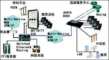

 圖2 Avaya的R300遠(yuǎn)端模塊組網(wǎng)結(jié)構(gòu)圖

  隨著網(wǎng)絡(luò)技術(shù)愈加走向融合,IP電話技術(shù)逐漸成熟,越來(lái)越多的ACD廠商采取VoIP的遠(yuǎn)端模塊技術(shù),下面簡(jiǎn)介Avaya的R300遠(yuǎn)端模塊。
  R300 的IP中繼支持多種語(yǔ)音壓縮技術(shù),可充分保證對(duì)網(wǎng)絡(luò)帶寬的節(jié)省,并提供高語(yǔ)音質(zhì)量和實(shí)時(shí)性。R300支持24個(gè)數(shù)字座席,如需擴(kuò)容至更多座席,只需增加R300模塊即可,如圖2所示。R300模塊可支持24個(gè)DCP數(shù)字兩線話機(jī):6400系列和8400系列,支持兩個(gè)連接模擬話機(jī)或模擬傳真機(jī)的模擬端口,并且支持模擬話機(jī)和DCP數(shù)字話機(jī)通過(guò)本地中繼訪問(wèn)公用電話網(wǎng)。
  除了這些電話處理功能,該產(chǎn)品還為遠(yuǎn)端辦公機(jī)構(gòu)提供了融合數(shù)據(jù)通信處理功能以及在同一平臺(tái)中實(shí)現(xiàn)語(yǔ)音與數(shù)據(jù)的轉(zhuǎn)換功能。特別需要指出的是,R300可通過(guò)E1、T1或BRI(4線BRI-S/T接口或2線BRI-U接口)接入廣域網(wǎng)絡(luò),并可通過(guò)10/100BaseT以太網(wǎng)接口提供與遠(yuǎn)程辦公室的局域網(wǎng)連接的功能。
