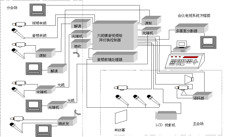

  會(huì)議電視系統(tǒng)設(shè)備通常由主會(huì)場(chǎng)和若干分會(huì)場(chǎng)設(shè)備組成,分會(huì)場(chǎng)包括CCD彩色攝像機(jī)、定焦距鏡頭、彩色監(jiān)視器及傳輸設(shè)備。主會(huì)場(chǎng)包括CCD彩色攝像機(jī)、定變焦距鏡頭、電動(dòng)云臺(tái)、譯碼驅(qū)動(dòng)器、會(huì)議主機(jī)、液晶投影儀、智能鍵盤(pán)以及多媒體計(jì)算機(jī)等設(shè)備。
  會(huì)議主機(jī)實(shí)現(xiàn)分會(huì)場(chǎng)和主會(huì)場(chǎng)的電視信號(hào)的交互切換,將各個(gè)分會(huì)場(chǎng)的電視信號(hào)送到液晶投影儀上顯示,采用液晶投影儀作大屏幕顯示在電視墻顯示方式,投資小,設(shè)有閃爍感,使主會(huì)場(chǎng)人員的視覺(jué)更舒適(參見(jiàn)系統(tǒng)圖)。

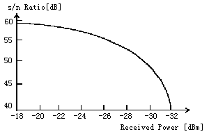

8. 傳輸視頻帶寬 10MHz +0.5dB/-3dB
9. 信噪比 見(jiàn)圖示

10.微分相位 1°(典型)
11.信噪比 (見(jiàn)圖示)

  隨著數(shù)字技術(shù)的不斷發(fā)展,利用視頻壓縮解壓縮的圖像處理 技術(shù)日漸成熟。會(huì)議電視的發(fā)展方向是數(shù)字化、網(wǎng)絡(luò)化,向公共通信網(wǎng)絡(luò)上發(fā)展。今后,行業(yè)之間城際之間利用會(huì)議電視技術(shù)的交流機(jī)會(huì)更加廣泛,為企業(yè)發(fā)展,社會(huì)進(jìn)步發(fā)揮更大的作用(附系統(tǒng)框圖)。
(點(diǎn)擊看大圖)
