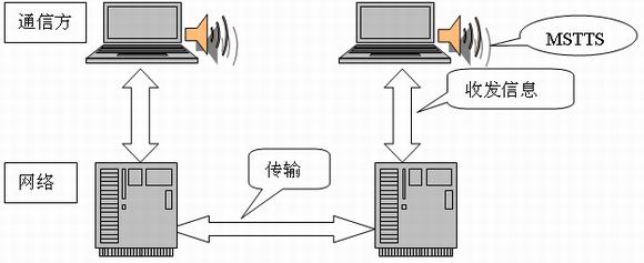

  本文的基本設(shè)計思路: 通信方,將通話文本信息通過網(wǎng)絡(luò)傳輸?shù)綄Ψ?對方接收到信息后,顯示信息并同時通過MSTTS 播放出來。

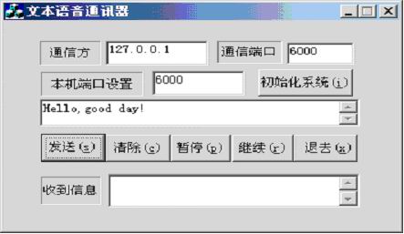

<1>用戶界面(如下圖)

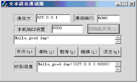

<2>通信演示(單機的自發(fā)自收)
