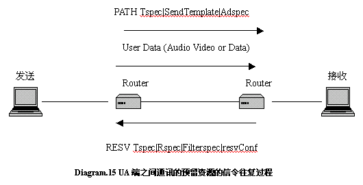

  RSVP工作順序描述如下圖所示:
  發(fā)送方發(fā)送PATH消息,消息中包含有數(shù)據(jù)業(yè)務(wù)特征,該消息沿所選的路徑傳送,沿途的路由器按照PATH準(zhǔn)備路由資源,接收方接收到PATH消息以后,根據(jù)業(yè)務(wù)特征和所需要的QOS計(jì)算出所需要的資源,回送RESV消息,消息中包含的參數(shù)就包括請(qǐng)求預(yù)留的帶寬,延PATH的原路途返回,沿途的路由器接收到RESV操作后才執(zhí)行資源預(yù)留操作。發(fā)送方接收到RESV消息以后才發(fā)送用戶數(shù)據(jù)。

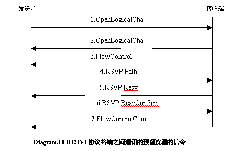

  下面我們用圖來表示邏輯信道的打開過程和資源預(yù)留過程:
1. 發(fā)送端點(diǎn)向接受端點(diǎn)發(fā)送OpenLogicalChannel消息在qOSCapability中標(biāo)明該信道的RSVP參數(shù)和綜合業(yè)務(wù)類別。
2. 接收端點(diǎn)創(chuàng)建RSVP會(huì)話(調(diào)用Rapi_session API)向發(fā)送端點(diǎn)發(fā)送OpenLogicalChannel Ack。
3. 在OpenLogical Ack中包含F(xiàn)lowControl=0,抑制當(dāng)前的媒體數(shù)據(jù)流。
4. 4和5表示發(fā)送端點(diǎn)和接收端點(diǎn)執(zhí)行RSVP過程。
5. 接收端點(diǎn)接收到ResvConfirm以后知道預(yù)留成功。
6. FlowControl為最大的比特率,當(dāng)前的媒體數(shù)據(jù)流為最大。
  要注意的一點(diǎn)是由于通訊是雙向的實(shí)際上述的過程發(fā)送和接收方需要對(duì)掉,特別在雙方的能力集不相同的情況之下需要變換主叫和被叫的身份執(zhí)行上述過程。
