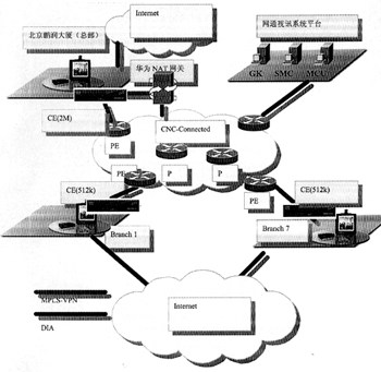

  鑒于客戶是通信公司,有較強的系統(tǒng)管理能力,而且要求視訊和數(shù)據(jù)出口分開,視訊出口在北京,可以和VPN線路走相同的物理鏈路,不會造成路由設(shè)計上的問題,故將NAT放在客戶公司總部,由用戶自己管理,增加DIA出口和費用。網(wǎng)絡(luò)通信拓撲圖如右所示。
關(guān)于上述方案的說明:
  1. 用戶自己管理網(wǎng)關(guān)設(shè)備或由網(wǎng)通運維人員進行管理。
  2. 多點會議時MCU和北京點通信走最短路由,MCU和其他點通信要通過北京點再走VPN到最終目的地。由于具有華為網(wǎng)關(guān)的客戶地點(總部)在北京,路由優(yōu)次問題并不明顯。
  3. 增加DIA出口,VPN按照客戶實際Site點需要設(shè)計數(shù)量。
