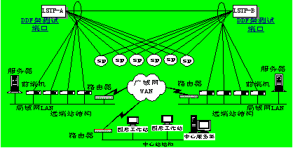

  典型的信令監(jiān)測系統(tǒng)一般采用分布式處理結(jié)構(gòu),分為中心站、遠(yuǎn)端站和廣域網(wǎng)三部分。其中遠(yuǎn)端站一般設(shè)在信令比較集中的地方,如交換機房,可以節(jié)省投資;中心站由圖形工作站和中心服務(wù)器組成局域網(wǎng),一般設(shè)在維護人員集中的網(wǎng)管中心,可以實現(xiàn)集中維護、集中管理;廣域網(wǎng)一般利用已有的廣域網(wǎng)或2Mb/s專線,在本案例中,廣域網(wǎng)主要傳送原始數(shù)據(jù)和CDR,通過估算,需要1M多的帶寬,因此采用2Mb/s專線。網(wǎng)絡(luò)結(jié)構(gòu)圖如圖一所示。系統(tǒng)通過高阻適配器在7號信令鏈路的2Mb/s口上直接采集數(shù)據(jù),高阻適配器采用高阻技術(shù)、隔離技術(shù)、適配技術(shù),使數(shù)據(jù)采集時不會影響到信令鏈路工作,又能遠(yuǎn)距離傳輸。數(shù)據(jù)通過長距離測試線送到遠(yuǎn)端站,遠(yuǎn)端站完成數(shù)據(jù)的采集和預(yù)處理,形成CDR(呼叫詳細(xì)記錄),生成的數(shù)據(jù)報告送到遠(yuǎn)端站服務(wù)器,并通過廣域網(wǎng)送到中心站服務(wù)器數(shù)據(jù)庫。
  目前許多電信運營商在各地主要的網(wǎng)絡(luò)結(jié)構(gòu)只有遠(yuǎn)端站,沒有中心站,中心站設(shè)立在一個重要的中心城市。典型的主要配置建議是前端機采用DCM100-P采集數(shù)據(jù),可同時處理64條NO.7信令鏈路;采用SUN Netra X1作為服務(wù)器,處理采集的數(shù)據(jù);采用GPS授時系統(tǒng),保證系統(tǒng)時間同步;路由器采用CISCO-2610,連接遠(yuǎn)端站和中心站。
圖一
