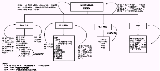

原則一:分層合理
  正如IVR系統(tǒng),語(yǔ)音識(shí)別系統(tǒng)同樣要分層。分層的目的在于:用戶并不容易記住各個(gè)欄目名稱,所以每層的欄目不要太多,以5、6個(gè)為宜。很難想象用戶能夠記住并說(shuō)出10個(gè)欄目。特別是第一層主目錄,絕對(duì)不可超過(guò)這個(gè)限度,否則用戶將沒(méi)有信心使用系統(tǒng)。
  對(duì)于語(yǔ)音門戶,內(nèi)容會(huì)很多,每層只有幾個(gè)欄目會(huì)使整個(gè)系統(tǒng)結(jié)構(gòu)過(guò)于復(fù)雜,在一些用戶比較熟悉的層次里,可以放寬這一約束,進(jìn)行綜合平衡。
原則二:標(biāo)準(zhǔn)和明確的提示語(yǔ)
  用戶通過(guò)提示語(yǔ)了解系統(tǒng)的服務(wù)和功能。提示語(yǔ)必須簡(jiǎn)明,并且不能引起用戶的歧義。過(guò)于廣告化和文學(xué)化的詞語(yǔ)只會(huì)誤導(dǎo)用戶,例如:"投石問(wèn)路"就不如"位置服務(wù)"更容易讓用戶理解。
  同時(shí),提示語(yǔ)的字?jǐn)?shù)要限制在3-4個(gè)字。太長(zhǎng),用戶容易說(shuō)錯(cuò);太短,系統(tǒng)不容易識(shí)別。
原則三:跨層和跳轉(zhuǎn)
  跨層:用戶不必逐層進(jìn)入欄目,只要說(shuō)出最底層欄目,就能跨層進(jìn)入。
  跳轉(zhuǎn):各欄目之間可以任意跳轉(zhuǎn),不必逐層返回。
  回主目錄:用戶在系統(tǒng)中一旦"迷路",一句"回主目錄"就會(huì)被帶到系統(tǒng)入口。
原則四:用戶幫助
  每一層,都必須有這一層的"幫助"。"幫助"中將更詳細(xì)地向用戶介紹內(nèi)容和使用方法,這樣各層的提示語(yǔ)才能簡(jiǎn)明扼要。"幫助"和提示語(yǔ)是互相補(bǔ)充的。
原則五:完美地完成會(huì)話
  語(yǔ)音識(shí)別受各種因素影響,識(shí)別率不會(huì)達(dá)到100%,用戶也可能不知道該說(shuō)什么,而放棄使用。因此,在流程設(shè)計(jì)上必須幫助用戶完成整個(gè)會(huì)話流程。
  首先,通過(guò)幫助和簡(jiǎn)潔的提示,引導(dǎo)用戶正確說(shuō)出詞匯。
  還要提供按鍵選擇,在語(yǔ)音識(shí)別不能工作時(shí),幫助用戶完成整個(gè)會(huì)話流程。按鍵作為備份方案是語(yǔ)音識(shí)別系統(tǒng)中絕對(duì)不能缺少的。
原則六:柔性的系統(tǒng)
  用戶可能不會(huì)說(shuō)出系統(tǒng)規(guī)定的關(guān)鍵詞。因此,語(yǔ)音識(shí)別系統(tǒng)必須有彈性,只要意思相近,系統(tǒng)都應(yīng)該能夠識(shí)別。
原則七:標(biāo)準(zhǔn)化引導(dǎo)設(shè)計(jì)
  為保證整個(gè)系統(tǒng)的一致性,引導(dǎo)提示語(yǔ)必須標(biāo)準(zhǔn)化,例如:返回、主目錄、上一層……,同時(shí),特殊功能鍵(#,*)也必須統(tǒng)一定義。

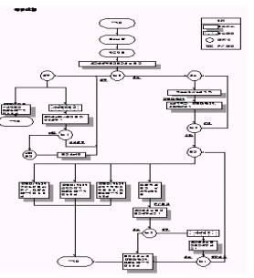

3 基本流程設(shè)計(jì)
  當(dāng)用戶說(shuō)出需求后,語(yǔ)音識(shí)別系統(tǒng)將處理以下情況:
3.1 系統(tǒng)"聽(tīng)懂",繼續(xù)流程。這是最好的情況,用戶正在享受系統(tǒng)的服務(wù)。
3.2 系統(tǒng)沒(méi)有"聽(tīng)懂",遇到這種情況,要區(qū)別處理:
3.2.1 系統(tǒng)沒(méi)有記錄到用戶的講話,沒(méi)有錄音?赡苁怯脩舨恢涝撝v什么,也可能是用戶講話聲音太小。此時(shí),系統(tǒng)應(yīng)該引導(dǎo)用戶正確講出關(guān)鍵詞,例如提示用戶"請(qǐng)您說(shuō)……"。如果系統(tǒng)仍然沒(méi)有錄到音,系統(tǒng)就應(yīng)該提示用戶大聲說(shuō)出需求。如果還不能錄音,則應(yīng)該提醒用戶按鍵輸入選擇了,例如:"XXX請(qǐng)按1,XXX請(qǐng)按2,……幫助請(qǐng)按*,返回主目錄請(qǐng)按#"。
3.2.2 系統(tǒng)錄音無(wú)法同規(guī)定的關(guān)鍵詞匹配。用戶講錯(cuò),或者不會(huì)使用系統(tǒng)。此時(shí),系統(tǒng)也應(yīng)該引導(dǎo)用戶使出正確關(guān)鍵詞。如果用戶還不能講對(duì),系統(tǒng)仍然要在提示一次。第三次則要提醒用戶按鍵了。
3.2.3 系統(tǒng)錄音與某個(gè)關(guān)鍵詞相似,但是沒(méi)有完全匹配。系統(tǒng)則應(yīng)該提示用戶"您是說(shuō)XXX嗎?",讓用戶確認(rèn)。從而提高識(shí)別率、體現(xiàn)出系統(tǒng)的友好和人性化。

6.1 系統(tǒng)結(jié)構(gòu)圖
  整個(gè)系統(tǒng)的流程結(jié)構(gòu)圖,包括:分層設(shè)計(jì)、欄目設(shè)計(jì)等。
6.2 流程圖
  每個(gè)模塊的詳細(xì)流程,包括:分支、轉(zhuǎn)點(diǎn)、入口、出口等。
6.3 流程控制圖
  流程中每個(gè)轉(zhuǎn)點(diǎn)的詳細(xì)流程處理,包括:錯(cuò)誤處理、提示語(yǔ)等。
