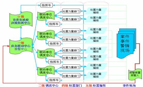

圖1-1 應(yīng)急聯(lián)動(dòng)業(yè)務(wù)機(jī)構(gòu)模型CERO示意圖

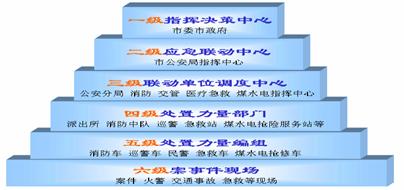

CERO(Coalition Emergency Response Organization)的層次結(jié)構(gòu)分為六級(jí)。
(1)決策指揮中心
設(shè)在市委與市政府,處理緊急重大事件。
(2)應(yīng)急聯(lián)動(dòng)中心
一般設(shè)在公安局,職責(zé)是統(tǒng)一接警、跨警種或跨區(qū)事件的協(xié)調(diào)處理。
(3)各聯(lián)動(dòng)單位的調(diào)度中心
負(fù)責(zé)公安、消防等單一警種的事件調(diào)度處理。如原110、119、120、122、電力、地震等的調(diào)度中心。
(4)聯(lián)動(dòng)單位的分支機(jī)構(gòu)
是設(shè)在城市不同區(qū)的處置力量的主管分支部門(mén)。如:消防支隊(duì)、交管支隊(duì)等。
(5)處置力量部門(mén)
是實(shí)際處置事件的部門(mén)。如:消防中隊(duì)、派出所、急救站等。
(6)處置力量編組
是實(shí)際處置事件的編組。如:消防車(chē)、巡警車(chē)、急救車(chē)等。

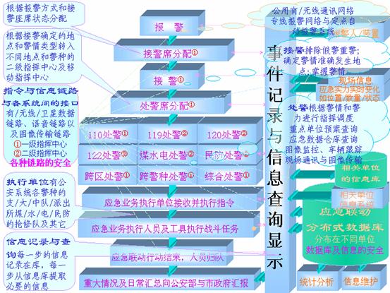

圖1-2 CERS的業(yè)務(wù)流程示意圖1
圖1-3 CERS的業(yè)務(wù)流程示意圖2
(1)發(fā)現(xiàn)警情報(bào)警
  公眾需要緊急救助時(shí),只需要撥打一個(gè)城市應(yīng)急聯(lián)動(dòng)電話(huà)號(hào)碼或采用其它報(bào)警方式,即可接通城市應(yīng)急聯(lián)動(dòng)指揮中心。當(dāng)有警情發(fā)生時(shí),由人們通過(guò)有線(xiàn)或無(wú)線(xiàn)通訊網(wǎng)絡(luò)向應(yīng)急聯(lián)動(dòng)中心報(bào)警,或由自動(dòng)報(bào)警裝置通過(guò)專(zhuān)線(xiàn)向應(yīng)急聯(lián)動(dòng)中心報(bào)警。
(2)接警
  應(yīng)急聯(lián)動(dòng)中心的接警員接取警情的事件內(nèi)容、時(shí)間和準(zhǔn)確地址等信息,并將事件分派給不同調(diào)度中心的調(diào)度機(jī)進(jìn)行調(diào)度處理。計(jì)算機(jī)輔助系統(tǒng)自動(dòng)將打入的報(bào)警電話(huà)送至空閑的接警員處,該接警員與報(bào)警員通話(huà),同時(shí),計(jì)算機(jī)自動(dòng)識(shí)別報(bào)警人的電話(huà)號(hào)碼及其所在位置,終端電腦自動(dòng)生成并存儲(chǔ)標(biāo)準(zhǔn)化的事件記錄。
(3)調(diào)度
  根據(jù)接過(guò)來(lái)的警情,應(yīng)急聯(lián)動(dòng)系統(tǒng)向處置力量部門(mén)發(fā)出指令派出處置力量編組到現(xiàn)場(chǎng),并根據(jù)現(xiàn)場(chǎng)反饋回來(lái)的信息,決定是否增援或歸隊(duì)。事件記錄通過(guò)局域網(wǎng)被送到相應(yīng)的處警員終端,處警員通過(guò)計(jì)算機(jī)輔助調(diào)度系統(tǒng)查詢(xún)相關(guān)資料,制定反應(yīng)措施,并向相關(guān)聯(lián)動(dòng)單位發(fā)出具體調(diào)度指令。在緊急事件發(fā)生時(shí),相應(yīng)的電子預(yù)案會(huì)被觸發(fā)啟動(dòng)。如果發(fā)生了重大災(zāi)難,險(xiǎn)情或特殊的事件,則可以啟用城市緊急狀態(tài)指揮室,由首長(zhǎng)進(jìn)行統(tǒng)一指揮。
  聯(lián)動(dòng)單位根據(jù)調(diào)度指令到達(dá)現(xiàn)場(chǎng),采取相應(yīng)的救援措施。與此同時(shí),有關(guān)現(xiàn)場(chǎng)的話(huà)音和數(shù)據(jù)信息可通過(guò)無(wú)線(xiàn)通訊系統(tǒng)傳回指揮中心,形成指揮中心與現(xiàn)場(chǎng)之間的互動(dòng)反饋。
指揮中心的大屏幕將根據(jù)需要顯示事件處置的全過(guò)程,以便進(jìn)行實(shí)時(shí)監(jiān)控。信息網(wǎng)絡(luò)及語(yǔ)音記錄設(shè)備將如實(shí)記錄下與事件相關(guān)的語(yǔ)音的及數(shù)據(jù)信息,供未來(lái)檢查索查詢(xún)。
(4)警情匯總匯報(bào)
  事件處理完畢后,事件情況和處理情況被匯總匯報(bào)到相關(guān)部門(mén)。城市管理可以定期從城市應(yīng)急聯(lián)動(dòng)系統(tǒng)獲得有關(guān)各種緊急事件的統(tǒng)計(jì)報(bào)告,進(jìn)行趨勢(shì)分析。

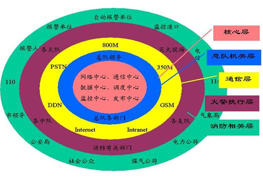

(1)應(yīng)急業(yè)務(wù)系統(tǒng)的層次(以消防業(yè)務(wù)為例)
應(yīng)急業(yè)務(wù)系統(tǒng)有五個(gè)層次:
各個(gè)層面有不同的數(shù)據(jù)和應(yīng)用。

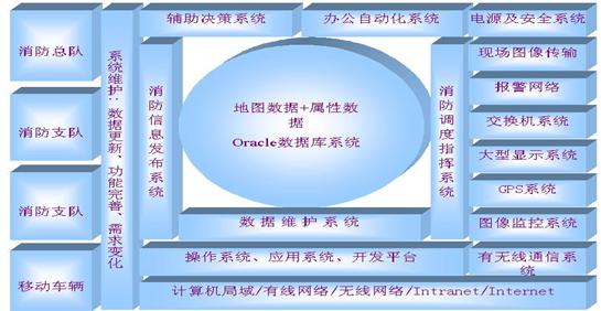

圖1-4 消防調(diào)度指揮系統(tǒng)的層次結(jié)構(gòu)示意圖
(2)應(yīng)急業(yè)務(wù)系統(tǒng)的流程(以消防業(yè)務(wù)為例)
圖1-5 消防調(diào)度指揮系統(tǒng)的流程示意圖

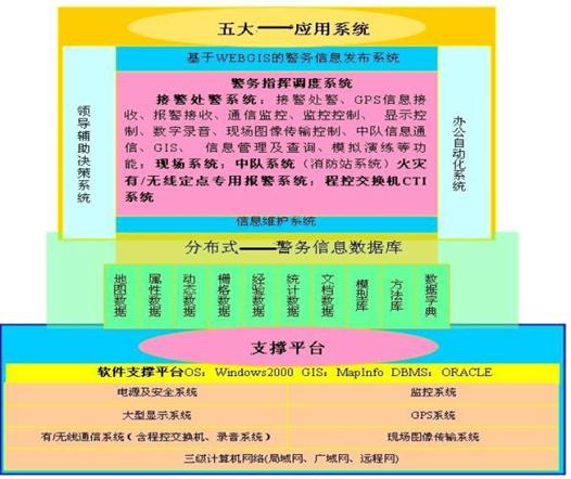

CERS的建設(shè)分為五個(gè)部分:
圖2-1 CERS的組成示意圖1
圖2-2 CERS的組成示意圖2
2.1.1 應(yīng)用系統(tǒng)的設(shè)計(jì)
  應(yīng)用系統(tǒng)采用基于Intranet/Internet結(jié)構(gòu)、C/S模式與B/S模式相結(jié)合的體系結(jié)構(gòu)。應(yīng)用系統(tǒng)由以下5個(gè)部分組成:
一、指揮調(diào)度系統(tǒng)
1、指揮調(diào)度系統(tǒng)
  系統(tǒng)中包括的主要模塊有調(diào)度處警模塊、GPS信息接收模塊、通信監(jiān)控模塊、監(jiān)控控制模塊、顯示控制模塊、數(shù)字錄音模塊、現(xiàn)場(chǎng)圖像傳輸控制模塊、處置部門(mén)信息通信模塊、GIS模塊、信息管理及查詢(xún)模塊和模擬演練模塊、應(yīng)急培訓(xùn)模塊等。
  系統(tǒng)在接到重大警情以后,可以利用電子地圖系統(tǒng)快速確定位置,得到周?chē)缆、交通情況等信息,根據(jù)警力情況為指揮人員提供該位置的預(yù)設(shè)方案,并根據(jù)警力力量的分布情況計(jì)算出車(chē)輛的最佳行進(jìn)路線(xiàn),供指揮人員進(jìn)行參考。與此同時(shí)還可以通過(guò)警力信息數(shù)據(jù)庫(kù)系統(tǒng)檢索出該位置的詳細(xì)資料,以便根據(jù)實(shí)際情況確定相應(yīng)的措施。方案確定以后,指揮系統(tǒng)可以通過(guò)計(jì)算機(jī)網(wǎng)絡(luò)(或其他通信手段)將出車(chē)命令直接下達(dá)到各個(gè)警點(diǎn)。
2、移動(dòng)指揮系統(tǒng)(現(xiàn)場(chǎng)系統(tǒng))
  系統(tǒng)配置的設(shè)備主要有無(wú)線(xiàn)通信設(shè)備、移動(dòng)警情終端臺(tái)、現(xiàn)場(chǎng)圖像傳輸設(shè)備、現(xiàn)場(chǎng)實(shí)況攝像和錄像設(shè)備、衛(wèi)星通信設(shè)備、GSM通信設(shè)備、文字傳真設(shè)備、輔助設(shè)備(天線(xiàn)、電源)等。災(zāi)情現(xiàn)場(chǎng)多媒體信息和視頻會(huì)議多媒體信息是數(shù)字化的圖像和聲音數(shù)據(jù),數(shù)據(jù)量較大,由實(shí)時(shí)記錄子系統(tǒng)負(fù)責(zé)這些信息的記錄和處理,包括:記錄的開(kāi)始、結(jié)束控制,記錄的格式,對(duì)記錄后的數(shù)據(jù)的預(yù)處理,多媒體數(shù)據(jù)的入庫(kù)與查詢(xún)播放。災(zāi)情現(xiàn)場(chǎng)和視頻會(huì)議多媒體信息傳到指揮中心后,同時(shí)送到中心控制與實(shí)時(shí)記錄兩個(gè)子系統(tǒng)。中心控制子系統(tǒng)負(fù)責(zé)實(shí)時(shí)顯示控制,實(shí)時(shí)記錄子系統(tǒng)負(fù)責(zé)記錄、處理與查詢(xún)等。
現(xiàn)場(chǎng)系統(tǒng)由以下子系統(tǒng)組成
3、處置力量部門(mén)系統(tǒng)
  各處置力量部門(mén)終端機(jī)接到指揮中心命令時(shí),系統(tǒng)立即自動(dòng)觸發(fā)警鈴,打印出車(chē)單(包括出車(chē)類(lèi)型、現(xiàn)場(chǎng)三級(jí)圖、推薦行車(chē)路線(xiàn)、重點(diǎn)應(yīng)急單位應(yīng)急預(yù)案等),并回復(fù)指揮中心命令接收完成。
二、領(lǐng)導(dǎo)輔助決策系統(tǒng)
主要具有以下功能:
  統(tǒng)計(jì)分析的功能,提供關(guān)鍵區(qū)域及要害部位的安全監(jiān)督動(dòng)態(tài)信息,完成數(shù)據(jù)匯總統(tǒng)計(jì),生成各種統(tǒng)計(jì)匯總報(bào)表,根據(jù)不同的統(tǒng)計(jì)分析要求,在電子地圖上以不同色塊(顏色)和統(tǒng)計(jì)報(bào)表(文字)兩種直觀的表達(dá)方式,多方位多角度地顯示出統(tǒng)計(jì)分析結(jié)果。
  事件分析功能,可快捷地估算事件、災(zāi)情、爆炸等事件造成的破壞區(qū)域和影響范圍;在平面布置圖上標(biāo)出危險(xiǎn)區(qū)、隔離區(qū)和警戒區(qū),給出各區(qū)域危害程度和防護(hù)要求等信息;對(duì)危險(xiǎn)區(qū)、隔離區(qū)和警戒區(qū)進(jìn)行分析,列出區(qū)域內(nèi)相關(guān)設(shè)備;給出應(yīng)急網(wǎng)絡(luò)圖,列出應(yīng)急響應(yīng)隊(duì)伍的聯(lián)系電話(huà)、聯(lián)系人、主要職責(zé)等信息;提供電子白板功能,可在事件模擬圖上根據(jù)具體情況現(xiàn)場(chǎng)布置車(chē)輛,并可及時(shí)反饋到異地。
三、基于Web GIS的信息發(fā)布系統(tǒng)
  本系統(tǒng)以功能為中心,各個(gè)部門(mén)、人員根據(jù)權(quán)限的不同對(duì)系統(tǒng)擁有不同的操作及使用權(quán)限,也就是說(shuō)根據(jù)應(yīng)急所有部門(mén)的業(yè)務(wù)功能將整個(gè)系統(tǒng)設(shè)計(jì)成一個(gè)統(tǒng)一界面,以功能劃分模塊,整個(gè)系統(tǒng)是由功能模塊有機(jī)結(jié)合而成的,而登錄用戶(hù)按所屬部門(mén)、職位享有相應(yīng)的功能模塊操作權(quán)限。
