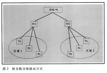

2.分級(jí)路由結(jié)構(gòu)
  對(duì)于軟交換大網(wǎng),軟交換機(jī)全互聯(lián)的平面式結(jié)構(gòu)將導(dǎo)致路由數(shù)據(jù)信息維護(hù)極其復(fù)雜,因此可借鑒PSTN網(wǎng)的分層思想,將軟交換機(jī)劃分為不同層次,實(shí)現(xiàn)分級(jí)路由。和PSTN不同的是,此時(shí)軟交換用戶(hù)面的承載仍是端到端的分組承載。
  可將軟交換機(jī)劃分為不同層次,例如劃分為省、大區(qū)或者國(guó)家頂級(jí)軟交換等層次,實(shí)現(xiàn)多級(jí)路由。軟交換分級(jí)路由方式如圖2所示。
  由于軟交換機(jī)的處理性能和容量都比PSTN交換機(jī)有較大增強(qiáng),而且用戶(hù)面不再需要分級(jí)轉(zhuǎn)發(fā),所以路由層次與以前PSTN C1~C5的五級(jí)結(jié)構(gòu)相比可以大大減少。一般來(lái)說(shuō),可考慮將軟交換網(wǎng)絡(luò)分成區(qū)域服務(wù)與域間互聯(lián)兩部分,類(lèi)似于PSTN本地網(wǎng)和長(zhǎng)途網(wǎng)的概念。
  區(qū)域服務(wù)軟交換機(jī)是指在某區(qū)域范圍內(nèi)服務(wù)的軟交換機(jī)。如一個(gè)大本地網(wǎng)內(nèi)的服務(wù)軟交換機(jī),只需了解本區(qū)域內(nèi)的路由信息,對(duì)于非本區(qū)域的路由,該軟交換機(jī)只需要把請(qǐng)求轉(zhuǎn)發(fā)到與之相連的域間互聯(lián)軟交換機(jī)即可。區(qū)域服務(wù)軟交換機(jī)重點(diǎn)在于為其所帶用戶(hù)提供豐富的業(yè)務(wù)。
  域間互聯(lián)軟交換機(jī)則負(fù)責(zé)軟交換多個(gè)域間的路由功能,如省間路由,或者不同軟交換網(wǎng)絡(luò)間路由。當(dāng)域間互聯(lián)軟交換機(jī)的路由數(shù)據(jù)過(guò)于龐大時(shí),可考慮將其分成多級(jí)結(jié)構(gòu),如省級(jí)互聯(lián)軟交換機(jī)、大區(qū)級(jí)互聯(lián)軟交換機(jī)和國(guó)家級(jí)軟交換機(jī),但所有域內(nèi)服務(wù)軟交換機(jī)仍是平面結(jié)構(gòu)。
  為實(shí)現(xiàn)域間互聯(lián)路由功能,需要為域間互聯(lián)軟交換機(jī)配置相應(yīng)的路由信息。一般情況下,路由配置是靜態(tài)配置的,其特點(diǎn)如下:
·域內(nèi)和域間路由信息分別保存。域間靜態(tài)路由信息沒(méi)有必要向區(qū)域服務(wù)軟交換機(jī)廣播或同步。區(qū)域服務(wù)軟交換機(jī)只保留本身所帶用戶(hù)和區(qū)域內(nèi)軟交換機(jī)的路由信息。
·路由只需配置到下一跳軟交換機(jī),這樣可減少每臺(tái)軟交換機(jī)中的路由信息,便于維護(hù)管理。同時(shí),運(yùn)營(yíng)商之間的路由只需配置到對(duì)方的網(wǎng)間互聯(lián)軟交換機(jī),沒(méi)有必要也可能不允許了解到對(duì)方內(nèi)部的路由結(jié)構(gòu)。
總之,這種分層軟交換機(jī)結(jié)構(gòu)的靜態(tài)路由方式沿襲了PSTN成熟的多級(jí)路由體系,使每臺(tái)軟交換機(jī)的路由數(shù)據(jù)相對(duì)簡(jiǎn)單,并使軟交換組網(wǎng)的結(jié)構(gòu)比較清晰。

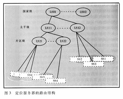

3.定位服務(wù)器的方式
  由于IP網(wǎng)的特點(diǎn),一種觀點(diǎn)認(rèn)為軟交換網(wǎng)絡(luò)不同于傳統(tǒng)的分層PSTN網(wǎng)絡(luò),“局向”等基本路由概念將不再有任何意義,網(wǎng)絡(luò)中任意一個(gè)軟交換機(jī)設(shè)備都應(yīng)能夠直接定位對(duì)端設(shè)備,避免IP網(wǎng)中呼叫信令的逐跳處理轉(zhuǎn)發(fā)。這可通過(guò)集中設(shè)置的共享的定位服務(wù)器(LS:Location Server)來(lái)實(shí)現(xiàn),其路由結(jié)構(gòu)如圖3所示。
  當(dāng)某個(gè)地域的軟交換機(jī)擴(kuò)展到一定數(shù)量,可考慮設(shè)置LS為本域內(nèi)某組軟交換機(jī)提供路由服務(wù),以便本域內(nèi)軟交換機(jī)間可保持彼此的路由信息以確?焖俚暮艚薪。這時(shí)每臺(tái)軟交換機(jī)僅與特定的LS聯(lián)系(根據(jù)主備用或者負(fù)荷分擔(dān)的某些策略進(jìn)行),由該LS完成對(duì)落地軟交換機(jī)的定位并響應(yīng)請(qǐng)求。
  LS可根據(jù)網(wǎng)絡(luò)容量的大小靈活設(shè)置層次,若規(guī)劃合理,能較好解決大型網(wǎng)絡(luò)的組網(wǎng)問(wèn)題。這時(shí)軟交換機(jī)本身保存自己控制范圍內(nèi)用戶(hù)的完整路由信息以及同一域內(nèi)軟交換機(jī)之間的路由數(shù)據(jù)。此外,軟交換機(jī)還可考慮對(duì)一些常用地址建立本地映射庫(kù)來(lái)加快常見(jiàn)呼叫的接通時(shí)間,也可由LS建立這樣的本地映射庫(kù)以便于維護(hù)。
 。蹋颖旧聿皇牵危牵尉W(wǎng)絡(luò)框架中定義的標(biāo)準(zhǔn)實(shí)體,而是在解決NGN大網(wǎng)路由問(wèn)題時(shí)提出的一個(gè)功能實(shí)體,其功能特性并沒(méi)有得到業(yè)界統(tǒng)一認(rèn)可?偟膩(lái)說(shuō),LS主要特征包括:通過(guò)協(xié)議完成LS之間的信息互換;通過(guò)協(xié)議接受路由查詢(xún)申請(qǐng);支持E.164、IP地址、URI等多種路由信息;支持類(lèi)似PSTN多層結(jié)構(gòu),可劃分不同的域和不同的層次,各級(jí)LS均可具備匯接查詢(xún)功能;提供安全性服務(wù)以及根據(jù)政府等方面的特別需求實(shí)現(xiàn)一些監(jiān)控等特殊功能。目前,軟交換機(jī)和LS之間以及LS與LS之間業(yè)界尚未統(tǒng)一標(biāo)準(zhǔn),不同廠家用不同協(xié)議實(shí)現(xiàn),如TRIP,LDAP,DIAMETER+,RAS,H.323 Annex G協(xié)議等,這將導(dǎo)致互通問(wèn)題。而且,不同實(shí)體之間的路由數(shù)據(jù)同步關(guān)聯(lián)也是很重要的問(wèn)題。
  從路由信息獲得方式來(lái)看,LS有兩種路由方式:采用靜態(tài)目錄服務(wù)實(shí)現(xiàn)的靜態(tài)路由技術(shù)和動(dòng)態(tài)路由協(xié)議實(shí)現(xiàn)的動(dòng)態(tài)路由技術(shù)。
  靜態(tài)路由指LS之間、軟交換機(jī)和LS間路由信息靜態(tài)配置。由于軟交換機(jī)和LS一般都有靜態(tài)IP地址,所以在它們中保存用戶(hù)號(hào)碼和LS/軟交換機(jī)IP地址的對(duì)應(yīng)關(guān)系。
  近期剛出現(xiàn)的TRIP協(xié)議,可用于LS之間,以及軟交換機(jī)與LS之間。它能保證軟交換網(wǎng)上電話(huà)路由數(shù)據(jù)的一致性以及路由信息的自動(dòng)更新。TRIP基于BGP-4協(xié)議,在LS中完成類(lèi)似于IP網(wǎng)絡(luò)中路由器負(fù)責(zé)的IP路由信息自動(dòng)生成和更新的功能。另外,廣義地說(shuō),策略路由也是一種動(dòng)態(tài)路由,運(yùn)營(yíng)商可通過(guò)制定不同時(shí)間段、話(huà)務(wù)比例、安全級(jí)別等各種基于策略的路由數(shù)據(jù)使軟交換網(wǎng)絡(luò)的路由更高效靈活。
