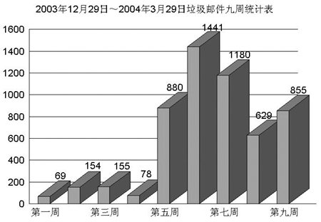

  出于為反垃圾郵件產(chǎn)品評測積累樣本的目的,記者于2003年12月在“計(jì)算機(jī)世界網(wǎng)”上張貼了一個(gè)誘餌信箱,令人吃驚的是,僅僅在誘餌信箱發(fā)布后不到5分鐘,第一封垃圾郵件就不期而至。自從該誘餌信箱發(fā)布以來,其垃圾郵件的數(shù)量增長情況如上圖所示。

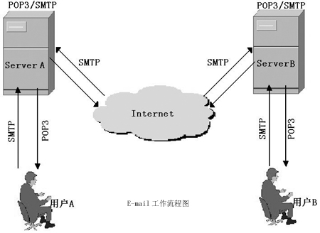

SMTP協(xié)議與E-mail的發(fā)送流程
  SMTP即簡單郵件傳輸協(xié)議(Simple Mail Transfer Protocol)是一種TCP協(xié)議,其端口號為25,它用于電子郵件的傳送。SMTP在收到用戶發(fā)來的郵件后,根據(jù)本地定義的規(guī)則和DNS名字解析的結(jié)果(需要將收件人E-mail地址中的域名解析為IP地址,通常得到其域名的MX紀(jì)錄)對郵件進(jìn)行轉(zhuǎn)發(fā)。在到達(dá)POP3或IMAP郵局之前,可能中間會經(jīng)過一個(gè)或多個(gè)SMTP服務(wù)器轉(zhuǎn)發(fā),由于SMTP服務(wù)器負(fù)責(zé)郵件的路由與轉(zhuǎn)發(fā),也被稱作郵件傳輸代理(MTA)。
  MTA通常都和特定的域名綁定,它以此來區(qū)分入站郵件是本域郵件還是遠(yuǎn)程郵件。如果是本域郵件,則轉(zhuǎn)發(fā)給本域的POP3或IMAP4郵局供用戶收取;如果是遠(yuǎn)程郵件,則需要經(jīng)過收件人所屬域的名字解析獲得其對應(yīng)的MTA IP地址,然后進(jìn)行遠(yuǎn)程轉(zhuǎn)發(fā)。如果MTA的默認(rèn)設(shè)置是不加限制地允許來自任意IP地址的用戶進(jìn)行遠(yuǎn)程轉(zhuǎn)發(fā),則這個(gè)MTA是開放轉(zhuǎn)發(fā)(Open Relay)的。
E-mail的工作流程原理如下圖所示。
