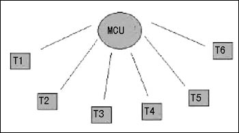

  就H.323來(lái)講,企業(yè)存在ADSL、電信專線、衛(wèi)星網(wǎng)絡(luò)等多種選擇。H.323基于IP網(wǎng)絡(luò),IP網(wǎng)絡(luò)雖然是總線型的網(wǎng)絡(luò),但從H.323視頻會(huì)議系統(tǒng)組網(wǎng)來(lái)說(shuō),依舊同H.320視頻會(huì)議系統(tǒng)一樣,是星型網(wǎng)絡(luò),如圖所示,所有的終端數(shù)據(jù)都匯集到MCU處。這樣對(duì)視頻會(huì)議系統(tǒng)組網(wǎng)就提出了要求,如果MCU以下共有6個(gè)終端,每個(gè)中端以B的帶寬開(kāi)會(huì),那么各個(gè)終端處的帶寬要求為B,MCU處的帶寬要求就為6B。

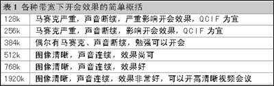

  而實(shí)際視頻會(huì)議系統(tǒng)需要的帶寬到底有多大呢?沿用H.320系統(tǒng)的習(xí)慣,H.323系統(tǒng)開(kāi)會(huì)的帶寬一般也是64k的整數(shù)倍。
  這個(gè)帶寬是指召開(kāi)視頻會(huì)議所采用的帶寬。視頻會(huì)議系統(tǒng)中帶寬占用主要由4部分構(gòu)成:圖像、聲音、數(shù)據(jù)和信令,數(shù)據(jù)、信令占用的帶寬比較小,尤其是會(huì)議召開(kāi)之后,可以忽略不計(jì)。聲音占用帶寬也不大,64k就足夠,聲音帶寬在整個(gè)會(huì)議中基本保持恒定不變。而視頻占用帶寬最大,變化也最大。造成整個(gè)視頻會(huì)議的帶寬在會(huì)議過(guò)程中是變化的,而且會(huì)因圖像運(yùn)動(dòng)量的多少而變化,甚至?xí)^(guò)召開(kāi)會(huì)議時(shí)所限定的帶寬。所以,一般來(lái)講,要多留出10%左右的帶寬作保證。

表1各種帶寬下開(kāi)會(huì)效果的簡(jiǎn)單概括
