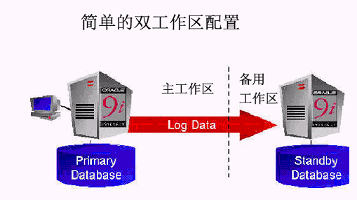

  Oracle9i Data Guard 維護(hù)了一個(gè)或多個(gè)與客戶生產(chǎn)數(shù)據(jù)的同步備份。Oracle9i Data Guard配置包括一個(gè)松散連接的系統(tǒng)集合,由一個(gè)生產(chǎn)數(shù)據(jù)庫(kù)和若干備用數(shù)據(jù)庫(kù)組成,形成一個(gè)獨(dú)立、易于管理的數(shù)據(jù)保護(hù)方案。現(xiàn)有運(yùn)營(yíng)商的核心業(yè)務(wù)系統(tǒng)的數(shù)據(jù)庫(kù)在物理位置上往往位于省信息中心或計(jì)費(fèi)中心的機(jī)房?jī)?nèi),如果在同一城市有其它機(jī)房或利用其它城市機(jī)房部署同步備份的數(shù)據(jù)庫(kù),通過(guò)Oracle網(wǎng)絡(luò)服務(wù)連接到一起,就可以構(gòu)成一個(gè)很好的容災(zāi)解決方案。在修改主數(shù)據(jù)庫(kù)時(shí),對(duì)主數(shù)據(jù)庫(kù)更改而生成的更新數(shù)據(jù)即發(fā)送到備用數(shù)據(jù)庫(kù),這些更改在備用數(shù)據(jù)庫(kù)被重新應(yīng)用。當(dāng)生產(chǎn)數(shù)據(jù)庫(kù)出現(xiàn)故障時(shí),備用數(shù)據(jù)庫(kù)可以繼續(xù)提供服務(wù)。
圖1提供了一個(gè)例子。
圖1簡(jiǎn)單的雙工作區(qū)配置
  由于只是日志文件在主備用數(shù)據(jù)庫(kù)之間的傳送,其對(duì)應(yīng)用程序是透明的,所以不需更改現(xiàn)有應(yīng)用。由于核心業(yè)務(wù)系統(tǒng)的負(fù)載很大,所以我們也會(huì)非常關(guān)心這種數(shù)據(jù)同步是否會(huì)對(duì)生產(chǎn)數(shù)據(jù)庫(kù)產(chǎn)生影響?實(shí)際上,生產(chǎn)數(shù)據(jù)庫(kù)和備用數(shù)據(jù)庫(kù)之間數(shù)據(jù)同步的方式有同步和異步之分,我們可以配置備用數(shù)據(jù)庫(kù)使其對(duì)主數(shù)據(jù)庫(kù)的性能幾乎沒(méi)有任何影響。由于僅對(duì)生產(chǎn)數(shù)據(jù)庫(kù)所做的更改才發(fā)送到備用數(shù)據(jù)庫(kù)中,因而這樣的應(yīng)急方案相對(duì)于鏡像所有數(shù)據(jù)庫(kù)文件記錄的方式來(lái)說(shuō),能夠與高事務(wù)處理率保持同步,在很大程度上降低了網(wǎng)絡(luò)流量。

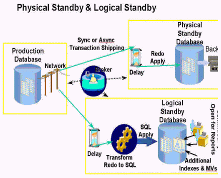

  Oracle8i和Oracle9i的第一個(gè)版本只支持物理備用數(shù)據(jù)庫(kù),在Oracle9i的第二個(gè)版本革命性地引入了邏輯備用數(shù)據(jù)庫(kù)。物理備用數(shù)據(jù)庫(kù)和邏輯備用數(shù)據(jù)庫(kù)的主要區(qū)別在于備用數(shù)據(jù)庫(kù)得到日志文件后,如何應(yīng)用日志文件(見(jiàn)圖2)。
圖2 Physical Standby & Logical Standby

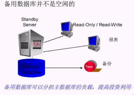

  物理備用數(shù)據(jù)庫(kù)在應(yīng)用日志文件時(shí),是基于數(shù)據(jù)塊級(jí)別來(lái)進(jìn)行。因此,要求備用數(shù)據(jù)庫(kù)和主數(shù)據(jù)庫(kù)具有相同的物理結(jié)構(gòu),而且備用數(shù)據(jù)庫(kù)只能處在恢復(fù)狀態(tài)和只讀打開(kāi)兩種狀態(tài)中的一種。而邏輯備用數(shù)據(jù)庫(kù)在應(yīng)用日志文件時(shí),首先將其轉(zhuǎn)化為SQL語(yǔ)句,然后再進(jìn)行同步應(yīng)用。因此,邏輯備用數(shù)據(jù)庫(kù)一直處于打開(kāi)狀態(tài),在應(yīng)用日志文件的同時(shí),可以同時(shí)讀取數(shù)據(jù)(見(jiàn)圖3)。
圖3
  邏輯備用數(shù)據(jù)庫(kù)與主數(shù)據(jù)庫(kù)只要求邏輯結(jié)構(gòu)相同,因此,還可以建立自己的數(shù)據(jù)庫(kù)對(duì)象,進(jìn)行讀寫(xiě)操作。這樣備用數(shù)據(jù)庫(kù)就可以分擔(dān)一部分主數(shù)據(jù)庫(kù)的負(fù)載,如生成報(bào)表、備份等,在一定程度上提高了用戶的投資回報(bào)。
