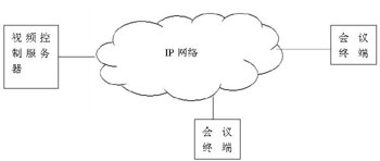

  軟件視頻會議系統(tǒng)是指運行在網(wǎng)絡和計算機終端上,具有會話管理、音視頻交互、數(shù)據(jù)共享等功能,實現(xiàn)人們基于圖像和語言的“直接”交流、數(shù)據(jù)和信息共享、內容協(xié)作等功能的軟件系統(tǒng)(本文所指視頻會議,如無特別說明,系指運行在IP網(wǎng)上的桌面視頻會議系統(tǒng))。
  視頻會議系統(tǒng)一般由視頻控制服務器、會議客戶端軟件以及IP傳輸網(wǎng)絡系統(tǒng)組成(如圖1所示)。

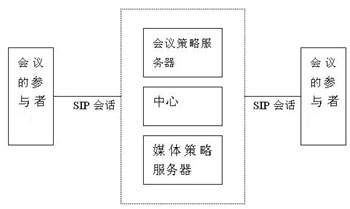

  視頻會議技術中最關鍵的部分是會話的建立和管理,而SIP在這方面體現(xiàn)了它的簡約而又強大的功能。它可用來創(chuàng)建、修改以及終結多個參與者的多媒體會話過程。SIP中有客戶機和服務器之分?蛻魴C是指為了向服務器發(fā)送請求而與服務器建立連接的應用程序,用戶代理客戶端(User Agent Clients)和代理(Proxy)是客戶端。服務器是向客戶機發(fā)出的請求提供服務并回送應答的應用程序。共有四類基本服務器:用戶代理(User Agent Servers),代理服務器(Proxies),重定向服務器(Redirect Server),注冊服務器(Registrar),針對特殊的應用系統(tǒng)還要有相應的其他服務器,比如視頻會議系統(tǒng)需要有視頻應用服務器。
  SIP視頻應用服務器由中心(Focus),媒體策略服務器(Media Policy),會議策略服務器組成(Conference Policies)。媒體策略實質上就是媒體傳輸?shù)姆椒〝?shù)據(jù)庫,會議策略是描述會議操作方法的一個數(shù)據(jù)庫。在基于SIP的軟件視頻會議服務器中關鍵的組件是中心,中心通過適當?shù)拿襟w策略和會議策略形成一次會議中的整體管理控制和媒體傳輸方案;赟IP的軟件視頻會議系統(tǒng)的結構如圖2所示:
  在會議的開始,通過會議的參與者用會議策略控制協(xié)議(CPCP)和會議策略服務器進行交互,建立該次會議適當?shù)目刂品绞胶兔襟w傳輸方式。會議的建立可以是客戶端發(fā)起也可以由中心發(fā)起,通過中心對與會人員進行邀請,根據(jù)會議策略決定與會人員的資格。會議開始后,整個會議是圍繞著中心來進行的,中心實施對會議的管理,以及媒體的分發(fā)和傳輸,中心有權根據(jù)會議策略重新邀請新的成員加入和把某個會議成員逐出該會議。中心還可以提供豐富的其他功能,如可以把某個成員設為匿名或隱身,還可以在原有的會議中建立新的子會議。會話的結束可以由成員向中心提出申請,或者直接由中心決定。

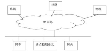

  基于H.323的軟件視頻會議系統(tǒng)由相應的協(xié)議族提供支持,使得這樣的系統(tǒng)能夠有很強的適應性、兼容性。H.323建議的多媒體會議系統(tǒng)不是基于客戶服務器結構,而是基于傳統(tǒng)的電話呼叫網(wǎng)絡模式。H.323為基于網(wǎng)絡的通信協(xié)議定義了4個主要的組件:終端(Terminal)、網(wǎng)關(Gateway)、網(wǎng)守(Gatekeeper)和多點控制單元(MCU);就負浣Y構結構如圖:
  H.323呼叫建立過程涉及到三種信令:RAS(Registration、Admission和Status)信令、H.225.0呼叫信令和H.245控制信令。其中RAS信令用來完成終端與網(wǎng)守之間的登記注冊、授權許可、帶寬改變、狀態(tài)和脫離解除等過程; H.225.0呼叫信令用來建立兩個終端之間的連接,當系統(tǒng)中有一個網(wǎng)守時,由網(wǎng)守決定在終端與網(wǎng)守之間或是在兩個終端之間開辟呼叫信令信道; H.245控制信令用來傳送終端到終端的控制消息,包括能力交換、打開和關閉邏輯信道、模式參數(shù)請求、流控消息和通用命令與指令等。
  用戶終端、多點控制單元和網(wǎng)關都是H.323的一個終端,通過網(wǎng)守建立呼叫連接,這種呼叫連接把會議所要用到的組件連接在一起。連接的會議控制和媒體的傳輸靠多點控制單元來進行,根據(jù)控制信令H.245協(xié)商的媒體格式進行傳輸。這里的MCU起到了路由媒體包,并對會議進行控制的功能,從終端中接受和轉發(fā)媒體流。當會議結束后各個終端向網(wǎng)守發(fā)出會話結束請求,網(wǎng)守確認會議結束。

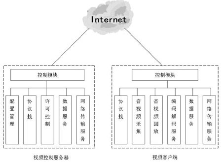

  以視頻服務器為中心、完全基于軟件實現(xiàn)的視頻會議系統(tǒng)由于拋棄了復雜的協(xié)議體系結構,具有很大的靈活性。圖4是秦皇島東大軟件的視頻會議系統(tǒng)的構架,為C/S模式,每一個會話的參與者為客戶端,管理功能模塊、認證授權服務器和注冊服務器構成了視頻會議的服務器端。
  會議參與者需要在服務器端的注冊服務器進行注冊,會議的管理者也是一個客戶端,不過需要有特殊的授權。會議通過會議的管理者發(fā)起,服務器通過管理者的控制對各個參與者進行呼叫或預約,這里包括呼叫成員在注冊服務器端查詢,并且進行名字向網(wǎng)絡地址轉換的過程,以及對與會人員身份的認證和媒體傳輸能力的協(xié)商過程。會話建立后整個媒體的傳輸都是通過會議的管理功能模塊進行的,包括從各個終端采集數(shù)據(jù),然后分發(fā)給各個客戶端。由于目前的網(wǎng)絡和路由器不能很好地支持多播和資源預留,所以節(jié)省帶寬的方法是采取應用層多播技術(限于篇幅,有關應用層多播的技術這里不再贅述)。會話過程中會議的控制是通過管理功能模塊進行的,比如新成員的加入、把某人逐出會議等。對話的終結設計比較簡潔,只需要終端發(fā)出會話終止的請求,服務器端就會自動刪除該客戶端,而整個會議的結束是由會議管理者進行控制。
