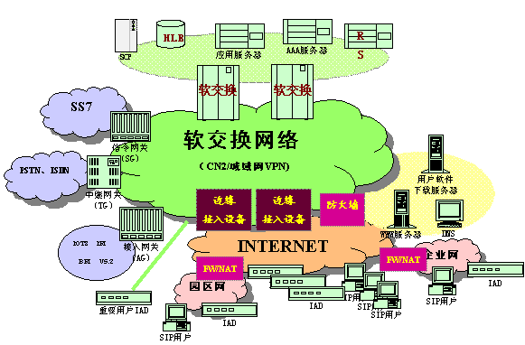

  1. 網(wǎng)絡(luò)結(jié)構(gòu)
  網(wǎng)絡(luò)結(jié)構(gòu)如下圖所示:
  為了更好解決軟交換組網(wǎng)問題,本方案引入了集中用戶數(shù)據(jù)庫HLR和集中路由服務(wù)器RS,將原來存放的各軟交換設(shè)備(SS)中的用戶數(shù)據(jù)及路由數(shù)據(jù)分離出來,集中存放在HLR及RS之中,而SS只保留與網(wǎng)關(guān)資源相關(guān)的信息,如中繼網(wǎng)關(guān)的E1資源的空閑情況等。
  為了能夠更好解決網(wǎng)絡(luò)、業(yè)務(wù)的安全及QoS問題,本解決方案在傳送層引入了具有一定安全及QoS保證的(軟交換業(yè)務(wù))專用承載網(wǎng)絡(luò)及軟交換業(yè)務(wù)邊緣接入控制設(shè)備(BAC)。軟交換設(shè)備、中繼媒體網(wǎng)關(guān)(TG)、綜合接入媒體網(wǎng)關(guān)(AG)、信令網(wǎng)關(guān)(SG)、重要客戶使用的IAD、媒體服務(wù)器(MS)、BAC等設(shè)備基于專用網(wǎng)絡(luò)部署,該專用網(wǎng)絡(luò)可以是新建的專用網(wǎng)或采用MPLSVPN等技術(shù)的虛擬專用網(wǎng),能通過各種手段來實現(xiàn)軟交換設(shè)備間的相互通信及軟交換設(shè)備和非軟交換設(shè)備間的消息隔離。對于非重要客戶使用的IAD及SIP軟、硬終端等設(shè)備,由于設(shè)備數(shù)量多、分布廣,將通過各種接入方式快速收斂于BAC設(shè)備,通過BAC設(shè)備實現(xiàn)與專用網(wǎng)絡(luò)中其他設(shè)備的互通,此時BAC提供信令及媒體的代理功能及安全檢測及隔離功能。
  對于通過公共Internet接入軟交換網(wǎng)絡(luò)的IAD及SIP用戶 當(dāng)用戶發(fā)起業(yè)務(wù)請求時,終端首先會去軟交換網(wǎng)絡(luò)的DNS進(jìn)行SS的域名解析,得到根據(jù)用戶所在位置或IP地址段所分配的BAC的IP地址,終端將呼叫請求送至該BAC,BAC去查詢該用戶是否在已通過安全注冊的用戶列表中,若是則對其進(jìn)行用戶和軟交換間的信令代理(BAC在用戶來看相當(dāng)于軟交換,在軟交換看相當(dāng)于用戶)。BAC根據(jù)預(yù)設(shè)原則將呼叫請求送至相應(yīng)SS進(jìn)行處理。
  對于部署在專網(wǎng)上的TG及AG/部分IAD設(shè)備 當(dāng)用戶發(fā)起業(yè)務(wù)請求時,網(wǎng)關(guān)設(shè)備將根據(jù)預(yù)設(shè)的SS IP地址將呼叫送至相應(yīng)的SS。
  主叫SS首先會去HLR查詢用戶的業(yè)務(wù)相關(guān)信息,判別用戶該業(yè)務(wù)是否有權(quán),是否符合預(yù)設(shè)的業(yè)務(wù)觸發(fā)條件,然后根據(jù)查詢結(jié)果去訪問RS獲得本次呼叫的路由信息,將呼叫接續(xù)至下一跳SS或業(yè)務(wù)平臺。被叫SS收到呼叫請求將去查詢HLR,獲得目前用戶指定終端的IP地址,接至終端。

  關(guān)于BAC設(shè)備
  軟交換業(yè)務(wù)邊緣接入控制(BAC)設(shè)備是為了解決網(wǎng)絡(luò)的安全、QoS、私網(wǎng)穿越等問題而引入的。主要功能包括:
  (1)業(yè)務(wù)穿越功能
  設(shè)備支持軟交換用戶和軟交換設(shè)備一方處于私網(wǎng)或雙方處于不同私網(wǎng)時用戶業(yè)務(wù)的穿越。
  設(shè)備支持用戶的注冊流程的穿越,不改變用戶的注冊流程,用戶的認(rèn)證鑒權(quán)由軟交換執(zhí)行。
  設(shè)備支持所有軟交換提供業(yè)務(wù)的業(yè)務(wù)穿越,不改變業(yè)務(wù)流程,不引入業(yè)務(wù)安全隱患。
  (2)安全保護(hù)功能
  設(shè)備能對終端用戶屏蔽軟交換設(shè)備、中繼媒體網(wǎng)關(guān)、綜合接入媒體網(wǎng)關(guān)、媒體服務(wù)器等設(shè)備的地址,保護(hù)重要網(wǎng)元設(shè)備。
  設(shè)備具備包過濾型防火墻的功能,隔離網(wǎng)絡(luò)層攻擊。
  設(shè)備能阻斷未經(jīng)允許的協(xié)議對軟交換設(shè)備的訪問。
  設(shè)備能進(jìn)行簡單的應(yīng)用層攻擊防護(hù),實現(xiàn)部分代理服務(wù)型防火墻功能。
  設(shè)備能根據(jù)業(yè)務(wù)需要、用戶安全需求和運營需求屏蔽通信對方地址的能力。
  (3)業(yè)務(wù)質(zhì)量保障(QoS)功能
  設(shè)備能對進(jìn)出設(shè)備消息的ToS/CoS的識別、標(biāo)記和重標(biāo)記功能,能根據(jù)標(biāo)記優(yōu)先級進(jìn)行業(yè)務(wù)QOS處理。
  設(shè)備可支持鏈路QoS參數(shù)探測功能,將QoS參數(shù)統(tǒng)計結(jié)果實時上報軟交換或其他制定設(shè)備。
  (4)業(yè)務(wù)控制管理功能
  能配合軟交換進(jìn)行業(yè)務(wù)和呼叫控制,能協(xié)助收集、上報軟交換進(jìn)行呼叫處理需要的用戶參數(shù)。
  支持對媒體流的控制管理,可以實現(xiàn)對媒體的轉(zhuǎn)接控制、統(tǒng)計、分析、監(jiān)視、過濾、帶寬控制等功能。
  (5)用戶管理功能
  設(shè)備可與終端配合進(jìn)行用戶存活狀態(tài)檢測,并將檢測結(jié)果上報軟交換處理。
  在網(wǎng)絡(luò)組織上,BAC設(shè)備根據(jù)用戶量大小可放置在城域網(wǎng)匯聚層或接入層,多個BAC設(shè)備間相互備份,當(dāng)一個設(shè)備受攻擊停止服務(wù)時,可以通過DNS解析到網(wǎng)絡(luò)上的其他BAC接替提供服務(wù),備份不受BAC所處網(wǎng)絡(luò)位置的限制。
