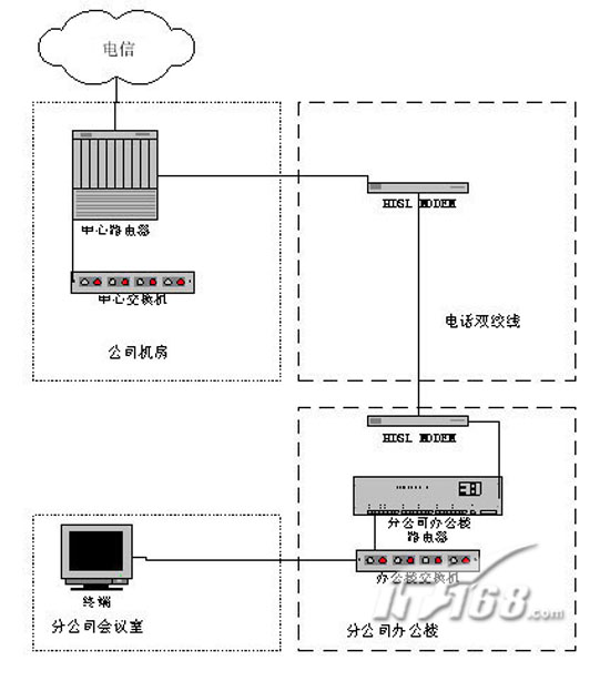

一、雙絞線接入方案
網絡連接如下圖:
雙絞線接入方案(點擊看大圖)
。。對于一些距離電信機房(網絡中心)不是很遠,在一公里以內的用戶,可以采用雙絞線解決方案。實現(xiàn)的方式是可以在網絡中心和用戶之間鋪設兩對雙絞線,可以專門鋪設,也可以利用現(xiàn)有電話線路的連接線,在電信公司機房與用戶兩端分別增加一個HDSL MODEM,就可以實現(xiàn)用戶到電信骨干網的網絡接入。網絡中心機房的HDSL MODEM通過V.35線纜直接接入到網絡中心的路由器上,用戶的HDSL MODEM通過V.35線纜與用戶局域網內的路由器相連,接入到用戶的本地局域網內,從而保證用戶視頻會議終端的接入。
。。這種接入方式的特點是接入簡單方便,投資少,通過兩對雙絞線或兩對電話線即可實現(xiàn),在用戶和電信公司機房(網絡中心)兩端只需分別增加一個HDSL調制解調器即可實現(xiàn),帶寬最大可以達到2Mbps,完全可以保證視頻會議的要求,但是距離不能太遠,最遠距離大約1公里。因此在有些距離較近,同時有電信電話網覆蓋的地方可以采用這種方式接入。

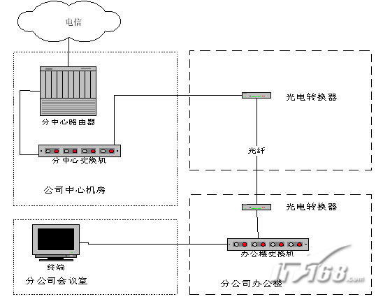

二、光纖接入方案
網絡連接如下圖:
光線接入方案(點擊看大圖)
。。光纖接入也是一種方便的接入方案。在電信機房與用戶之間直接鋪設光纖或者租借第三方的光纖,在兩端增加一對光電轉換器,電信機房的光纖轉換器連接到中心交換機上,直接接入電信骨干網,用戶端的光電轉換器連接到本地的局域網的交換機上,這樣可以實現(xiàn)本地的視頻會議終端的接入。
。。這種接入方式的特點是不受距離的限制,接入帶寬很寬,可以到100M,也可以作為城域網的擴容方案。適于在電信光纖鋪設到的地方,或者是可以方便租用到光纖的地方采用。其特點是本身造價昂貴,鋪設費用較高,如需單獨鋪設則不宜采用,一般是適用于已有現(xiàn)成光纖線路的地方適用。

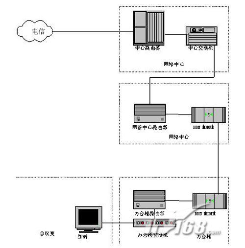

三、DDN接入方案
網絡連接如下圖:
DDN接入方案(點擊看大圖)
。。DDN接入也是一種較普遍的接入方案。因為中國電信的市內線路比較豐富,因此部分接入困難的地方也可以通過租用電信的DDN線路來實現(xiàn)最終的接入。
。。用戶和電信網絡中心之間通過租用中國電信的DDN線路來實現(xiàn),在兩端分別增加一臺中國電信提供的基帶MODEM,用戶端的MODEM 通過V.35接口接入到用戶網絡中的路由器上,電信網絡中心的MODEM則通過V.35接口接入到電信網絡的路由器上,連接速率從64Kbps-2Mbps可選,可以滿足視頻會議的接入要求。
。。這種方式的特點是簡單方便,但要和中國電信合作,因此在協(xié)調工作上的問題較多。

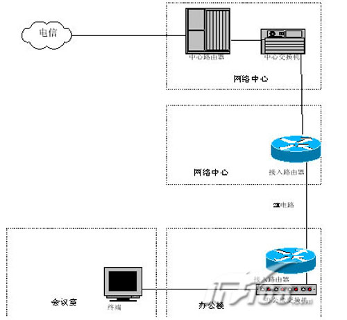

四、2M電路接入方案
網絡連接如下圖:
2M電路接入方案(點擊看大圖)
。2M電路接入是目前電信網絡常用的一種接入方式。主要是基于目前電信的網絡環(huán)境,原有的電路交換網絡十分豐富,大部分地區(qū)都有光纖接入,部分較差地區(qū)也有銅線接入,因此大部分地方可以提供2M電路的接入方式。這樣在兩端分別增加一個接入路由器,根據電路提供的接口(如E1、V.35等),選擇不同的端口,可以分別接入到各地的局域網內,實現(xiàn)視頻會議的接入。路由器類型可選性較多,此類路由器屬于低端邊緣路由器,如CISCO、BINTEC、華為等廠家均有相應的產品系列。
。這種接入方式的特點是簡單方便,且適合電信現(xiàn)有網絡條件的網絡擴容,是一種快速有效的接入方式,只是需要增加一對接入路由器,只不過比MODEM接入的費用提高了一些。

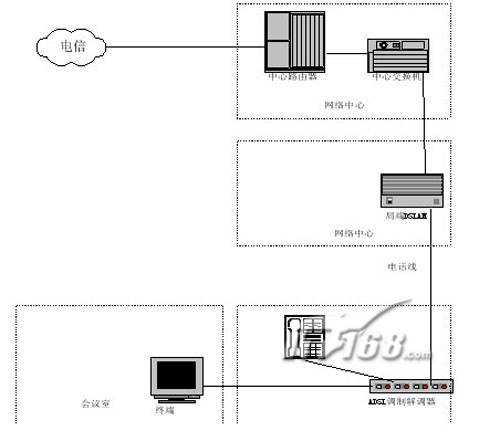

五、ADSL接入方案
網絡連接如下圖:
ADSL接入方案(點擊看大圖)
。ADSL接入是近年來興起的接入方式。ADSL接入分為兩種,高速率為上行2M、下行8M,低速率為上行512K、下行1.5M,最大傳輸距離為4-5公里,傳輸介質為電話線,在用戶端只需安裝一個ADSL調制解調器即可使用。ADSL調制解調器上同時有局域網接口和電話接口,局域網口可以直接和本地的局域網交換機上,電話接口仍然可以照常使用。因為語音和數據在傳輸過程中使用的頻率不同,二者可以同時使用,在使用視頻會議時并不影響電話的使用,十分經濟方便。
。由于ADSL的成本相對較高,初期用戶相對較少,為減少投資,建議DSLAM設置在局端;隨著用戶的發(fā)展,DSLAM應逐步向用戶端推進,主要益處包括以下幾個方面:可以縮短光纖到用戶的距離、為VDSL、MDSL創(chuàng)造條件、為FTTH創(chuàng)造條件以及為APON創(chuàng)造條件。
。局端的設備是DSLAM,它可以直接接入到電信的骨干網上,速率可以達到100M。在具有ADSL接入的地方,這也是一種十分方便的解決方案。
