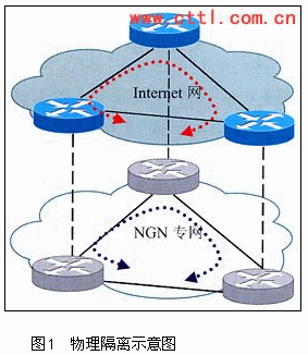

  1.物理隔離
  從圖1可以看出,物理隔離是指另外建設(shè)一張IP專網(wǎng),主要是在匯聚層和骨干網(wǎng)層面上采用雙網(wǎng)結(jié)構(gòu):一張網(wǎng)絡(luò)承載Internet業(yè)務(wù),稱之為Internet網(wǎng),主要提供傳統(tǒng)互聯(lián)網(wǎng)業(yè)務(wù),按照上網(wǎng)時間及內(nèi)容收費。另一張網(wǎng)絡(luò)承載IP電信業(yè)務(wù),提供高質(zhì)量的電信級業(yè)務(wù),滿足NGN,3G對承載網(wǎng)的需求,支持VPN,視訊,語音以及流媒體等業(yè)務(wù)的要求,稱之為IP專網(wǎng)。
區(qū)別于Internet網(wǎng)絡(luò)建設(shè)的分級化建設(shè)思路(骨干—匯聚—接入),IP專網(wǎng)建設(shè)可以采用扁平化模型,在全國骨干的大區(qū)中心設(shè)立核心節(jié)點,其它骨干節(jié)點設(shè)置匯接節(jié)點,接入層可以利用現(xiàn)有的城域網(wǎng)。整個骨干網(wǎng)采用獨立的編址方式,在核心城市建立信息交換中心,通過防火墻與現(xiàn)有IP骨干互聯(lián),共享已有的內(nèi)容服務(wù)器。
  IP專網(wǎng)和Internet網(wǎng)的運營理念不一樣IP專網(wǎng)按業(yè)務(wù)運營,它提供的電信服務(wù)是一種商品,因而它要保證服務(wù)質(zhì)量,要有足夠的安全性、可靠性和能夠確保售后服務(wù)能力,因此它必須有很強的可管理性、可擴展性和可維護(hù)性。

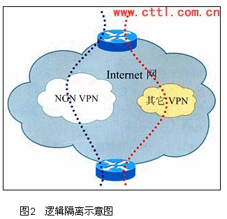

  2.邏輯隔離
  從圖2可以看出,邏輯隔離是在現(xiàn)有的運營商數(shù)據(jù)網(wǎng)基礎(chǔ)上,利用已經(jīng)比較成熟的VPN(如MPLSVPN)技術(shù)將網(wǎng)絡(luò)資源進(jìn)行隔離:將網(wǎng)絡(luò)劃分為兩個邏輯子網(wǎng),一個是Internet業(yè)務(wù)子網(wǎng),另一個是NGN業(yè)務(wù)子網(wǎng)。兩個子網(wǎng)通過VPN進(jìn)行隔離。NGN業(yè)務(wù)與Internet業(yè)務(wù)的區(qū)分在邊緣路由器PE上完成,PE根據(jù)物理接口或邏輯接口區(qū)分業(yè)務(wù)的類型,邏輯接口可以是VLAN,PVC等。在NGN子網(wǎng)中,再有針對的對QoS以及安全等問題進(jìn)行解決。
  智能終端、媒體網(wǎng)關(guān)、綜合接入設(shè)備以及軟交換系統(tǒng)等設(shè)備連接到該邏輯網(wǎng)絡(luò),與數(shù)據(jù)網(wǎng)的其它業(yè)務(wù)終端相對隔離。隔離的承載網(wǎng)絡(luò)構(gòu)造的基本方法如下:
  (1)骨干網(wǎng)中,采用運營商IP骨干網(wǎng)的MPL SVPN,或ATM骨干網(wǎng)PVC功能,甚至可直接基于傳輸網(wǎng)獨立建設(shè)一個NGN專用的VPN;
  (2)城域網(wǎng)中,利用運營商IP城域網(wǎng)L3路由交換機VLAN功能,或ATM城域網(wǎng)PVC功能,為NGN業(yè)務(wù)分配專用VLAN;
  (3)接入網(wǎng)中,為終端分配采用與其它業(yè)務(wù)不同的IP地址段,二層設(shè)備上利用VLAN實現(xiàn)業(yè)務(wù)的隔離。BAS或其它三層設(shè)備通過識別終端的地址,實現(xiàn)業(yè)務(wù)的分流。
  實現(xiàn)NGN業(yè)務(wù)與Internet業(yè)務(wù)的邏輯隔離,則IP地址獨立于數(shù)據(jù)基礎(chǔ)網(wǎng),便于業(yè)務(wù)擴展、安全控制和QoS的滿足,有利于網(wǎng)絡(luò)運營。
