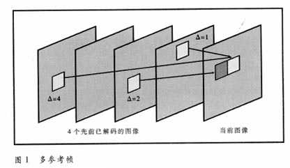

 。2)多參考幀選擇
  過去,在H.261等標準中,運動補償時只選用前一幀作參考幀。為了進一步提高預測精度,H.264中可選用多至前后5幀的多參考幀(見圖1)。

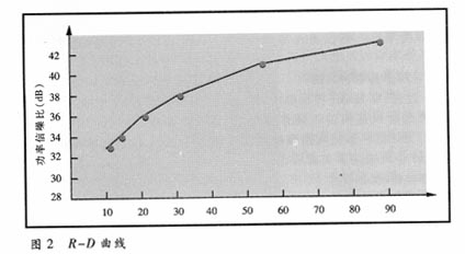

  .R-D優(yōu)化技術(shù)
  由信息論可知,在一定失真D下,傳輸碼率有一個最小值R,這時,如傳送更低碼率,其失真必大于D,也就是說R與D之間有一個優(yōu)化的問題。我們的任務是在一定的傳輸碼率R的限制下要求失真最小,即視頻質(zhì)量最好(見圖2)。
  仔細分析發(fā)現(xiàn),這個問題十分復雜,牽涉到視頻編碼中一系列問題,首先是選擇編碼模式。如上所述,編碼模式的種類很多,隨著視頻內(nèi)容不同而不同。其次還有編碼參數(shù)的選擇,如多種量化節(jié)距(量化步長)、多種變換方式(DCT、小波變換……)、多種熵編碼方法等。

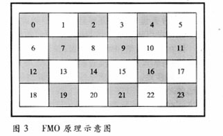

  (2)靈活的宏塊排序(FMO)
 。疲停希ㄈ鐖D3)中一個圖像由6×4 MB組成,其中黑片和白片各屬不同的共兩個片,這種FMO的宏塊組成方式,顯然可以提高抗誤碼能力。例如黑片丟失,即使黑片中所有宏塊全丟失,也可利用領(lǐng)域的相關(guān)性,采用掩蓋技術(shù),由白片很容易得到近似的丟失的黑宏塊,人眼幾乎覺察不出已發(fā)生了丟包!

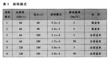

 。1)傳輸包和片都應較短

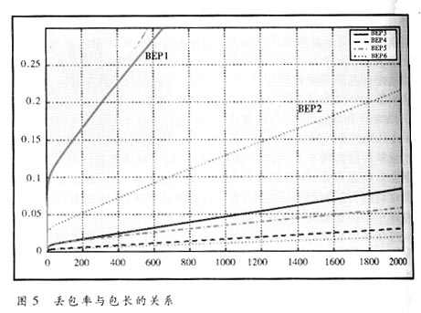

  不同誤碼格式和不同包長其丟包率是不同的(見表1)。
  傳輸包短些,則丟包率低些,包長1 000 B時丟包率低于5%(見圖5)。帶有包的片也自然不宜長,設片的目的是防止了誤碼擴散,因為片本身是自我包含的,不能利用其他片來預測當前片!

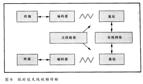

 。4)低時延的ARQ技術(shù)
  如上所述,ARQ會引入較大時延,為此,某些文獻提出了一種無線環(huán)境下低時延的ARQ技術(shù),即在基站設置一個視頻代理服務器,它可適用于H.261,H.263,MPEG-1,MPEG-2,MPEG-4以及H.264中。對“Foreman”視頻序列的實驗表明,在隨機誤比特率10-3的惡劣環(huán)境下,利用該技術(shù),亮度信號的PSNR僅降低 0.35 dB!
  無線視頻通信網(wǎng)絡見圖6,時延TARQ見公式(8):
  其中,p為丟包率,T環(huán)為環(huán)路時延!
  如在基站設置ARQ代理服務器,則可大大減少TARQ。分析得到:
  其中,Pω1,Pω2為無線鏈路的丟包率,Pg為有線鏈路的丟包率。Tω1net,Tω2net為無線傳輸時延,Tgnet為有線網(wǎng)絡傳輸時延。
  200 ms,又設無線環(huán)境下丟包率Pω1=Pω2=2×10-2,有線網(wǎng)絡丟包率Pg=10-6,則設置ARQ視頻代理服務器平均時延TARQ2=0.82 ms,而不設ARQ代理服務器,由公式(8)可得點到點的TARQ=18ms?梢,不設和設代理服務器,其TARQ差22倍。當然這是理想值。但可見,這種設ARQ代理服務器后時延大大減少確是不爭的事實,從而可在視頻實時通信中利用ARQ和FEC等。
