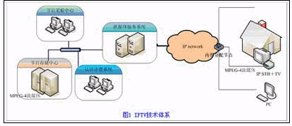

1.iptv的技術(shù)體系分析
(1)iptv技術(shù)架構(gòu)
iptv系統(tǒng)主要包括流媒體服務(wù)、節(jié)目采編、存儲(chǔ)及認(rèn)證計(jì)費(fèi)等子系統(tǒng),主要存儲(chǔ)及傳送的內(nèi)容是以mpeg-4為編碼核心的流媒體文件,基于ip網(wǎng)絡(luò)傳輸,通常要在邊緣設(shè)置內(nèi)容分配服務(wù)節(jié)點(diǎn),配置流媒體服務(wù)及存儲(chǔ)設(shè)備,用戶終端可以是ip機(jī)頂盒+電視機(jī),也可以是pc。目前國(guó)內(nèi)外提供端到端iptv解決方案的廠商主要包括microsoft、nds、tandberg、華為、中興通訊、ut斯達(dá)康、思華科技等。
。2)優(yōu)勢(shì)
- 潛在用戶量大。
據(jù)信息產(chǎn)業(yè)部統(tǒng)計(jì),截止2003年底,電信行業(yè)寬帶用戶數(shù)達(dá)1259.2萬(wàn)戶,其中adsl用戶達(dá)959.2萬(wàn)戶。adsl用戶數(shù)占據(jù)了寬帶市場(chǎng)的80%,增長(zhǎng)率超過(guò)190%,adsl成為寬帶接入的主流。這表明借助寬帶接入(特別是adsl技術(shù))開展iptv業(yè)務(wù)存在巨大的潛在用戶群。
- 技術(shù)體系簡(jiǎn)單,交互性好。
iptv業(yè)務(wù)的開展主要基于寬帶ip網(wǎng),ip網(wǎng)絡(luò)的先天特性是點(diǎn)對(duì)點(diǎn),即交互。
- 借助互聯(lián)網(wǎng)信息資源優(yōu)勢(shì),圖文信息來(lái)源豐富。
- 得益于mpeg-4、h.264等視頻壓縮技術(shù)的發(fā)展,視頻編碼效率大大提高,現(xiàn)有帶寬條件下的視頻質(zhì)量迅速提升,有效節(jié)省了網(wǎng)絡(luò)帶寬。
。3)缺點(diǎn)
- 國(guó)內(nèi)電信寬帶接入主要采用adsl技術(shù),受線路質(zhì)量及dslam設(shè)備的影響,該技術(shù)存在以下缺點(diǎn):速率低,有選線率問(wèn)題;有效傳輸距離短;丟包率高,qos無(wú)法保證;安全性低;對(duì)組播功能支持有限,大多數(shù)只支持
ipv4 協(xié)議的路由器,并不支持組播。
- iptv機(jī)頂盒與數(shù)字cable tv機(jī)頂盒相比成熟度不足,成本也較高。
- 內(nèi)容提供(尤其是音視頻節(jié)目)還需廣電行業(yè)協(xié)助。
- 原有的cdn無(wú)法承載實(shí)施完整的iptv業(yè)務(wù)。
cdn(content delivery network)主要傳送rm、wmv等流媒體文件,與廣播電視信號(hào)(mpeg-2)所采用的視頻編碼技術(shù)大不相同,無(wú)法滿足電視觀眾對(duì)視頻信號(hào)的高質(zhì)量及實(shí)時(shí)性要求。iptv業(yè)務(wù)的實(shí)施,需要構(gòu)建一個(gè)專用的視頻內(nèi)容分配網(wǎng)絡(luò),如vdn。

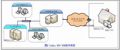

2.cable dtv的技術(shù)體系分析
- cable dtv vod技術(shù)架構(gòu)
有線數(shù)字電視的廣播網(wǎng)采取的是hfc網(wǎng)絡(luò)體系,與傳統(tǒng)的模擬有線電視網(wǎng)絡(luò)體系架構(gòu)相同,而開展新型的交互式業(yè)務(wù)情況下(如vod),網(wǎng)絡(luò)體系會(huì)有所不同。下面主要分析有線數(shù)字電視vod系統(tǒng)的技術(shù)架構(gòu):
有線數(shù)字電視vod系統(tǒng)主要包括vod服務(wù)、節(jié)目采編、存儲(chǔ)及認(rèn)證計(jì)費(fèi)系統(tǒng),主要存儲(chǔ)及傳送的內(nèi)容是mpeg-2 ts流,采用ip over
dwdm技術(shù),基于dvb_ip光纖網(wǎng)傳輸,與iptv的分布式架構(gòu)不同,有線數(shù)字電視vod系統(tǒng)采用的是集中式的服務(wù)架構(gòu),在hfc分前端并不需要配置用于內(nèi)容存儲(chǔ)及分發(fā)的視頻服務(wù)器,只需要放置dwdm接收機(jī)及qam調(diào)制等設(shè)備即可,大大降低了系統(tǒng)的運(yùn)營(yíng)成本及管理復(fù)雜度,用戶終端是數(shù)字機(jī)頂盒+電視機(jī)。目前國(guó)內(nèi)已經(jīng)基本形成數(shù)字電視產(chǎn)業(yè)鏈,出現(xiàn)了眾多的數(shù)字電視機(jī)頂盒制造商、前端設(shè)備制造商、系統(tǒng)集成商。國(guó)內(nèi)外提供端到端數(shù)字電視解決方案的廠商很多,包括摩托羅拉、nds、中視聯(lián)、天柏寬網(wǎng)、同洲等。
- 優(yōu)勢(shì)
- 有線電視用戶數(shù)量眾多。
- 廣播電視節(jié)目質(zhì)量高—可進(jìn)行數(shù)字標(biāo)清及數(shù)字高清廣播,廣播優(yōu)勢(shì)明顯。
- 抗干擾能力強(qiáng),信號(hào)傳輸距離遠(yuǎn)。
- 有線電視網(wǎng)絡(luò)頻帶寬,頻道資源豐富—8mhz帶寬可傳輸多套標(biāo)清節(jié)目。
- 易于實(shí)現(xiàn)條件接收,安全性高,已有多種成熟的ca商用產(chǎn)品。
- 可通過(guò)cable modem技術(shù)實(shí)現(xiàn)雙向傳輸,開展internet等交互式寬帶信息服務(wù)。
- 借助電視媒體優(yōu)勢(shì),av節(jié)目來(lái)源豐富
- 缺點(diǎn)
- 電視節(jié)目采取廣播方式,欠缺交互。
- 有線電視網(wǎng)絡(luò)主要采用hfc體系,目前基本已完成雙向改造,但仍有一些缺陷:樹型分支結(jié)構(gòu),共享型網(wǎng)絡(luò)體系,適合廣播用途,現(xiàn)行的cable
modem回傳技術(shù),容易產(chǎn)生反響漏斗噪聲,影響回傳質(zhì)量;實(shí)施vod對(duì)頻帶資源占用嚴(yán)重。
- 新興技術(shù)
ip over dwdm技術(shù)。
dwdm(dense wavelength division multiplexing,密集波分復(fù)用)即在一根光纖上采用頻分復(fù)用技術(shù),承載若干不同頻率點(diǎn)的光信號(hào),且光波頻率間隔不大于100ghz。在裸光纖上直接跑ip數(shù)據(jù),避免了sdh、atm、ip等多層功能重疊,提高了傳輸效率,簡(jiǎn)化了網(wǎng)絡(luò)體系,適合用于大型高速骨干網(wǎng)匯接,特別是能夠緩解光纖帶寬資源的希缺問(wèn)題,意義重大。
