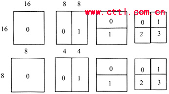

圖1 宏塊劃分和子宏塊劃分

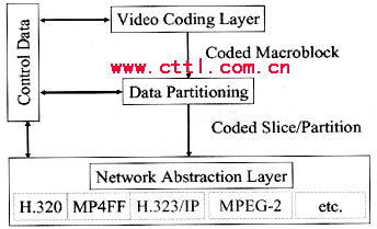

為了方便地在各種系統(tǒng)中靈活有效的應(yīng)用H.264,H.264編解碼系統(tǒng)(見圖2)定義了視頻編碼層VCL和網(wǎng)絡(luò)提取層NAL。其中,VCL用于視頻編解碼,包括運(yùn)動(dòng)補(bǔ)償,變換編碼和熵編碼等單元,NAL用于采用統(tǒng)一的格式對(duì)VCL視頻數(shù)據(jù)的進(jìn)行封裝打包。
圖2 H.264編碼器結(jié)構(gòu)
(1)NAL Units。視頻數(shù)據(jù)封裝在整數(shù)字節(jié)的NALU中,它的第一個(gè)字節(jié)標(biāo)志該單元中數(shù)據(jù)的類型。H.264定義了兩種封裝格式;诎粨Q的網(wǎng)絡(luò)系統(tǒng)可以使用RTP封裝格式封裝NALU,并且可以通過在NALU后面增加一個(gè)16位的信息域的方式將多個(gè)NALU放在一個(gè)RTP中傳輸。另一些系統(tǒng),如H.320系統(tǒng)或MPEG-2系統(tǒng)可能會(huì)要求將NALU作為順序比特流傳送,為方便在這些系統(tǒng)中使用H.264,H.264定義了一種比特流格式的傳輸機(jī)制,使用頭編碼前綴(start
code prefix)將NALU封裝起來,并用一個(gè)有限狀態(tài)機(jī)來保證頭編碼前綴不會(huì)出現(xiàn)在它封裝的NALU中,防止了錯(cuò)誤定界的發(fā)生。
(2)參數(shù)集。在以往視頻編解碼標(biāo)準(zhǔn)中,GOB\GOP\圖像頭信息是至關(guān)重要的,包含這些信息的包的丟失將直接導(dǎo)致與這些信息相關(guān)的數(shù)據(jù)不可用,因此這些標(biāo)準(zhǔn)大都采用了冗余編碼技術(shù)來保護(hù)這些頭信息。為解決這些問題,H.264將這些很少變化并且對(duì)大量VCL
NALU起作用的信息放在參數(shù)集中傳送。參數(shù)集分為兩種,即序列參數(shù)集sequence parameter set和圖像參數(shù)集picture parameter
set,前者對(duì)一系列連續(xù)編碼圖像起作用,后者對(duì)連續(xù)編碼圖像序列中的單獨(dú)圖像起作用。VCL NALU通過標(biāo)識(shí)位來指定它所參考的參數(shù)集。為適應(yīng)多種網(wǎng)絡(luò)環(huán)境,參數(shù)集可以帶內(nèi)傳送,也可以采用帶外方式傳送。
