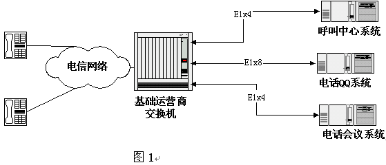

  一種方式為固定分配, 即為每種語音系統(tǒng)分配固定數(shù)量的E1中繼,如圖1所示,這種方式的問題主要有兩個方面:一是中繼資源沒有充分共享使用,比如在晚上,可能電話QQ業(yè)務量很大而呼叫中心很小,而白天卻正好相反。如果為每一種業(yè)務都留有很大的中繼富裕又勢必導致中繼資源的浪費;二是當中繼線路來源于多個運營商時存在連接上的困難。

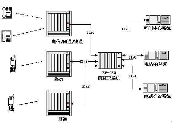

  較合理的方式是在多種業(yè)務系統(tǒng)前加一套前置交換平臺(前置交換機),如圖2所示。
