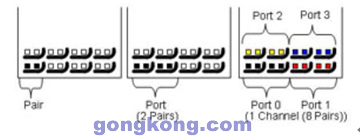

AdvancedTCA Fabric 接口信道是建立在LVDS(低壓差分信號(hào))差分對(duì)基礎(chǔ)之上,電氣特性需求是建立在3.125GHz 信號(hào)基礎(chǔ)之上。數(shù)據(jù)編碼使用8b/10b
編碼機(jī)制 。AdvancedTCA A中兩塊板卡的基本連接單元稱作通路,一個(gè)通路由4個(gè)端口組成,每個(gè)端口又由兩對(duì)差分信號(hào)組成,構(gòu)成了AdvancedTCA
Fabric 接口的最小連接單元。端口的兩對(duì)差分信號(hào)被映像成一收一發(fā)的傳輸模式。下圖描繪了一個(gè)差分對(duì)、一個(gè)端口、以及一個(gè)通路的針腳分布。

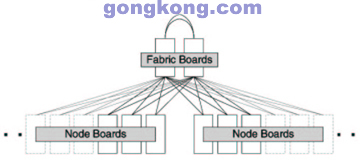

A. Dual Star結(jié)構(gòu)
Dual Star是所有Switched Fabric中最基本的配置結(jié)構(gòu)。支持Dual Star的背板包括兩個(gè)Hub slot,其它的slot都作為Node
slot,如圖所示:

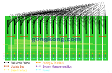

C. Full Mesh結(jié)構(gòu)
全網(wǎng)狀背板提供slot與slot之間最大限度的連接。所有的slot都是相同的連接方式,并且可以支持交換板卡(Switch boards)或者節(jié)點(diǎn)板卡(Node
boards)。全網(wǎng)狀背板可以支持所有類型板卡并且兼容Multi-Fabric系統(tǒng)。
下圖是全網(wǎng)狀背板數(shù)據(jù)結(jié)構(gòu)示意圖
由下而上依次為:電源層,系統(tǒng)管理層,模擬測(cè)試總線,基本接口,更新總線,F(xiàn)ull Mesh Fabric接口。其中,系統(tǒng)管理總線基于IPMI,并設(shè)計(jì)為冗余使用,以確保系統(tǒng)管理安全可靠。系統(tǒng)管理總線可以是I2C總線,也可以是星型連接方式;窘涌趧t是一個(gè)雙星型的拓?fù)浣Y(jié)構(gòu)具有冗余的交換slot和以太網(wǎng)BAST-T信號(hào),在PICMG3.0中提供IP傳輸。

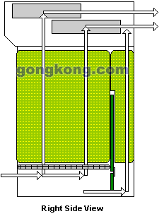

其中4個(gè)渦輪式冷卻風(fēng)扇按照上下兩層排列,
將冷卻風(fēng)流自下而上吸入,從后面排出。
其風(fēng)流通道如圖所示:

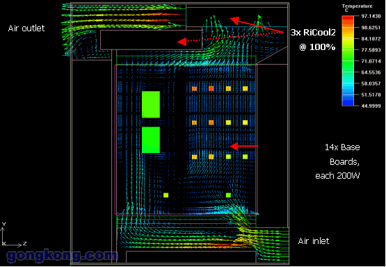

根據(jù)13U ATCA Shelf,威圖公司做了熱量以及風(fēng)量的模擬分析:
Heat and Flow simulation per CFD
(Computational Fluid Dynamics)
<--圖片標(biāo)記5-->
Condition A: 4個(gè)Ricool Blowers 以75%的轉(zhuǎn)速運(yùn)行:
Condition B:3個(gè)Ricool Blower以100%轉(zhuǎn)速運(yùn)行:
根據(jù)試驗(yàn)的結(jié)果分析,威圖公司確定了其13U ATCA Shelf的整體設(shè)計(jì),并確保其完全符合AdvancedTCA規(guī)范對(duì)散熱的要求。

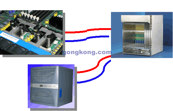

B.威圖液體冷卻技術(shù)
液體冷卻技術(shù)適用范圍:
- 當(dāng)系統(tǒng)對(duì)散熱的要求甚至高于ATCA規(guī)范的定義(3KW/shelf)時(shí)
- 當(dāng)ATCA Shelf處于相對(duì)密閉的環(huán)境,或者存在溫度非常高的“熱點(diǎn)“區(qū)域時(shí)
- 當(dāng)客戶需要更加緊湊的ATCA Shelf(例如10U或更低..)時(shí)
液體冷卻技術(shù)圖解:

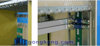

散熱原理: 由工業(yè)空調(diào)提供冷卻循環(huán)水,板卡上的“熱點(diǎn)”安裝液體散熱片,散熱片通過循環(huán)管道以及特殊連接器與背板連接,背板上由特殊連接器通過循環(huán)管道與工業(yè)空調(diào)的循環(huán)系統(tǒng)相連。板卡可以正常插拔,不會(huì)牽連循環(huán)管道。
用于連接冷卻循環(huán)水的特殊連接器:(如下圖示)
特點(diǎn): 使用蒸餾水,帶輸入輸出連接端子,安裝于背板上部Zone3區(qū)域。
液體冷卻技術(shù)圖示:

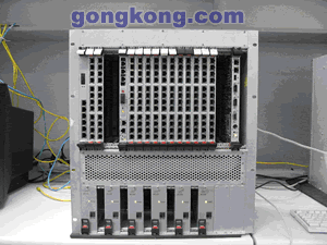

系統(tǒng)要求:大容量CompactPCI系統(tǒng),背板可以支持20個(gè)DSP處理板卡,并保證充足的電力供應(yīng),足夠的散熱能力,以及穩(wěn)定的工作狀態(tài)。
威圖配置:12U 20slot CompactPCI系統(tǒng),12個(gè)冷卻風(fēng)扇風(fēng)道自下而上,6顆250W CPCI 電源保證1500W的電力供應(yīng),同時(shí)支持5+1冗余。系統(tǒng)圖片如下圖:
該系統(tǒng)目前已通過海上試驗(yàn),威圖公司的CompactPCI系統(tǒng)以穩(wěn)定的性能保證了海上試驗(yàn)的最終成功。

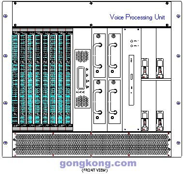

B. CompactPCI在移動(dòng)增值業(yè)務(wù)——彩鈴系統(tǒng)中的應(yīng)用
作為彩鈴系統(tǒng)中最重要的設(shè)備——Voice Processing Unit的計(jì)算平臺(tái)。
系統(tǒng)要求:支持8個(gè)slot CompactPCI插卡(其中語音卡7個(gè)),支持4個(gè)熱插拔SCSI硬盤,支持Raid 0,1,3,5;支持風(fēng)扇故障報(bào)警顯示,支持交流電源冗余雙輸入且保證1000W電力供應(yīng);系統(tǒng)運(yùn)行穩(wěn)定可靠。
威圖配置:8 slot H.110 CompactPCI背板,2個(gè)熱插拔SCSI硬盤模組(每一組支持2個(gè)熱插拔SCSI硬盤),一個(gè)Raid
Controller支持Raid 0,1,3,5等,交流雙輸入模塊,4個(gè)250WCPCI電源支持3+1冗余。系統(tǒng)配置如下圖:
目前該系統(tǒng)已經(jīng)在現(xiàn)場(chǎng)運(yùn)行了一年半多的時(shí)間,威圖公司的CompactPCI系統(tǒng)以良好的質(zhì)量,穩(wěn)定的運(yùn)行獲得了用戶的一致好評(píng)。

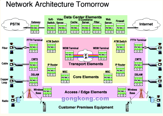

AdvancedTCA的設(shè)計(jì)目的就是作為電信應(yīng)用的高級(jí)計(jì)算平臺(tái),因此AdvancedTCA可以作為通用計(jì)算平臺(tái)在各種各樣的電信行業(yè)應(yīng)用中找到自己的位置,如下圖所示:
AdvancedTCA在電信網(wǎng)絡(luò)架構(gòu)中的位置如下圖所示:
