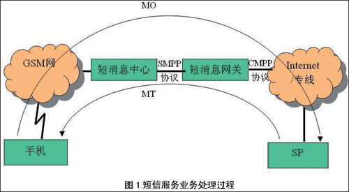

  移動運營商為保證接入的一致性及安全性,要求各服務商通過短信網(wǎng)關接入短信中心,短信系統(tǒng)由以下部分組成:
  1.短信信息服務參與實體
  服務提供商(Service Provider, SP): 短信信息服務的信息提供者。
  短信網(wǎng)關(Internet Short Message Gateway, ISMG): 提供SP與短信中心之間數(shù)據(jù)交換的通道,采用CMPP(China Mobile Peer to Peer)協(xié)議與SP進行連接,采用SMPP 3.3協(xié)議與短信中心連接。
  短信中心(Short Message Service Center, SMSC): 利用信令網(wǎng)將短消息發(fā)送給手機用戶。
  2. 短信服務業(yè)務的工作過程
  用戶發(fā)短信業(yè)務(即MO業(yè)務,如信息點播等):短信中心將短信內(nèi)容以SMPP協(xié)議發(fā)給連接的短信網(wǎng)關,短信網(wǎng)關根據(jù)短信發(fā)送號碼(即SP的服務代碼)將短信內(nèi)容以CMPP協(xié)議發(fā)給相應的SP,由SP進行處理。
  用戶收短信業(yè)務(即MT業(yè)務,如短信群發(fā)等):提供此項業(yè)務的SP將短信內(nèi)容以CMPP協(xié)議發(fā)給連接的短信網(wǎng)關,由短信網(wǎng)關根據(jù)用戶手機號段以SMPP協(xié)議發(fā)給用戶所屬的短信中心; 短信中心將短信下發(fā)到用戶手機終端上。

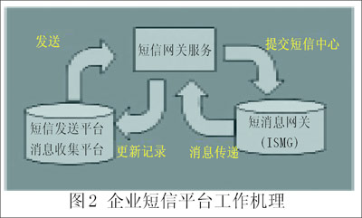

  網(wǎng)關服務程序設計及實現(xiàn)
  短信網(wǎng)關服務包括接收和發(fā)送程序,以服務的形式運行,通過CMPP協(xié)議與運營商的短消息網(wǎng)關(ISMG)進行通信(參見圖2)。有兩個主進程: 一個是以發(fā)送者身份連接到運營商的短信網(wǎng)關而建立的發(fā)送者線程,一個是以接收者身份連接到運營商短信網(wǎng)關的接收者線程。發(fā)送程序主要功能是連接運營商短信網(wǎng)關、監(jiān)控發(fā)送表,把原始短消息經(jīng)過解析、過濾形成可以發(fā)送的短消息,并發(fā)送到指定的手機用戶,完成信息的傳送功能; 而接收者進程連接運營商短信網(wǎng)關,接收并分析短信中心發(fā)來的各種消息,確認手機接收狀態(tài),實現(xiàn)點播、審批、信息匯總等功能。
