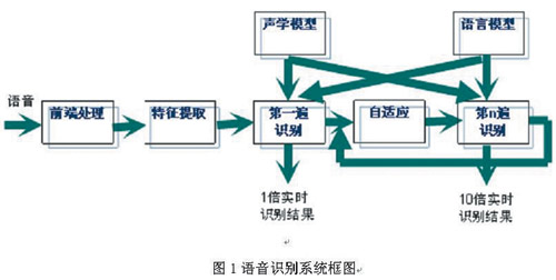

  圖1所示為當前大多數(shù)語音識別系統(tǒng)采用的框架和流程。原始語音經(jīng)前端處理后,從中提取出若干維的特征向量用于識別。識別時,聲學模型和語言模型共同作用,得到使某一概率最大的字串作為識別結果。
  前端處理是指在特征提取之前,先對原始語音進行處理,部分消除噪聲和不同說話人帶來的影響,使處理后的信號更能反映語音的本質特征。最常用的前端處理有端點檢測和語音增強。端點檢測是指在語音信號中將語音和非語音信號時段區(qū)分開來,準確地確定出語音信號的起始點。經(jīng)過端點檢測后,后續(xù)處理就可以只對語音信號進行,這對提高模型的精確度和識別正確率有重要作用。語音增強的主要任務就是消除環(huán)境噪聲對語音的影響。目前通用的方法是采用維納濾波,該方法在噪聲較大的情況下效果好于其他濾波器。
  在特征提取階段,一般是把語音信號切分成幾十毫秒的幀,對每一幀提取一個特征向量。但這樣會丟失幀與幀之間的聯(lián)接信息,無法反映幀之間的變化過程,因此,還應該加上向量的一階差分和二階差分(相當于連續(xù)函數(shù)中的一階導數(shù)和二階導數(shù))共同構成特征。
  如上文所述,目前主流的語音識別系統(tǒng)大多基于統(tǒng)計模式識別原理,其基礎是由聲學模型和語言模型共同構成的統(tǒng)計模型。
  聲學模型是識別系統(tǒng)的底層模型,其目標是通過模型度量,尋找語音特征向量序列對應的發(fā)音。當前常用的聲學模型是隱馬爾可夫模型(HMM)。HMM模型可以看成一個雙重隨機過程,一個馬爾可夫鏈的各個狀態(tài)可以產(chǎn)生出各種輸出。這種機制較合理地模仿了人類語言活動的過程,對孤立詞和連續(xù)語音識別來說都是較理想的聲學模型。
  語言模型的作用是通過提供字或詞之間的上下文信息和語義信息。對于大詞匯量連續(xù)語音識別,語言模型是必不可少的關鍵模塊之一。目前比較成熟的方法是統(tǒng)計語言模型,當前的主流方法是N元文法(N-gram),其主要思想是根據(jù)已知前(N-1)個字或詞,預測第N個字或詞出現(xiàn)的概率。由于訓練語料的限制,目前主要采用三元語法。

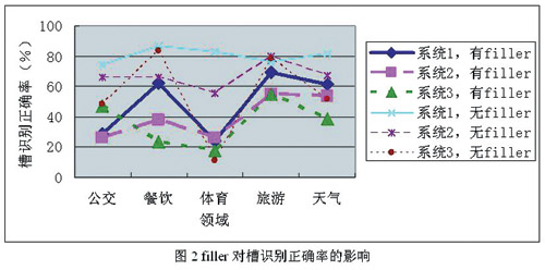

  對于電話連續(xù)語音識別來說,由于錄制環(huán)境是辦公室真實環(huán)境,因此噪音并不是影響性能的主要因素。電話連續(xù)語音識別分為5個子領域,每個子領域各有一套語法。評測句子由語法生成的有效成分在前后加上任意長的填充詞(filler)構成,如語法生成的句子為“從天安門到中關村怎么坐公交車”,而實際錄制的句子是“你好,請問從天安門到中關村怎么坐公交車,可以查到嗎?”,其中的“你好,請問”和“可以查到嗎”就是filler。由分析可以發(fā)現(xiàn),不同領域內(nèi)的槽識別正確率相差很大。這主要有兩個原因,一是不同領域的語法復雜度不同,二是不同領域內(nèi)有filler的句子所占比例不同。為了進一步衡量filler對識別的影響,選取三個識別系統(tǒng),將有filler的句子和沒有filler的句子分別計算識別率,統(tǒng)計結果如圖2所示。從圖中可以看出,filler對識別的影響是相當大的,無filler的句子比有filler的句子識別正確率可以高幾十個百分點。
