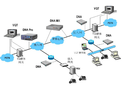

  (3) NGN網(wǎng)絡的語音質(zhì)量評估和問題診斷
  為了增強NGN業(yè)務的市場競爭力,就必須確保其語音業(yè)務能達到傳統(tǒng)長途電話所提供的語音質(zhì)量。因此,在NGN網(wǎng)絡建成并開通業(yè)務后,需要定期對NGN的語音業(yè)務進行客觀的語音質(zhì)量評估和監(jiān)測。如果發(fā)現(xiàn)語音質(zhì)量存在問題,則需進一步進行問題定位、診斷和優(yōu)化。對于NGN網(wǎng)絡的語音質(zhì)量測試,可分為兩大類:主動性語音質(zhì)量測試和被動型RTCP/RTP流監(jiān)測。這兩種測試方法完全不同,但卻是相互補充的,通過兩者的配合使用,可有效地評估語音質(zhì)量、定位問題和優(yōu)化網(wǎng)絡性能。
   端到端主動性語音質(zhì)量測試通過儀表模擬兩個NGN網(wǎng)絡的終端用戶,首先通過同NGN網(wǎng)絡的信令交互建立起這兩個用戶之間的呼叫連接,然后在該連接上模擬發(fā)送和接收測試語音流,根據(jù)對收發(fā)的語音信號進行比較,來測試出端到端的語音質(zhì)量?陀^的語音質(zhì)量測試指標包括:清晰度(基于ITU P.862 的PESQ標準)、端到端語音時延、回音、DTMF音損傷、語音激活檢測(VAD)性能等。
  被動式語音質(zhì)量測試采用儀表對NGN網(wǎng)絡中實際運行的RTCP/RTP業(yè)務流進行捕獲、解碼和統(tǒng)計分析,從而計算VoIP業(yè)務流的丟包率、時延、抖動、R系數(shù)(基于ITU標準G.107 “E模型”)和P-MOS值等指標。
  以上兩種測試方法也可以結合使用,在進行端到端VQT測試時,在NGN網(wǎng)絡的中間網(wǎng)段(根據(jù)需要可以設置多個監(jiān)測點)部署分布式網(wǎng)絡分析儀(DNA),進行被動式RTP/RTCP監(jiān)測,從而判斷出造成語音質(zhì)量下降的環(huán)節(jié)所在。如下圖所示:
