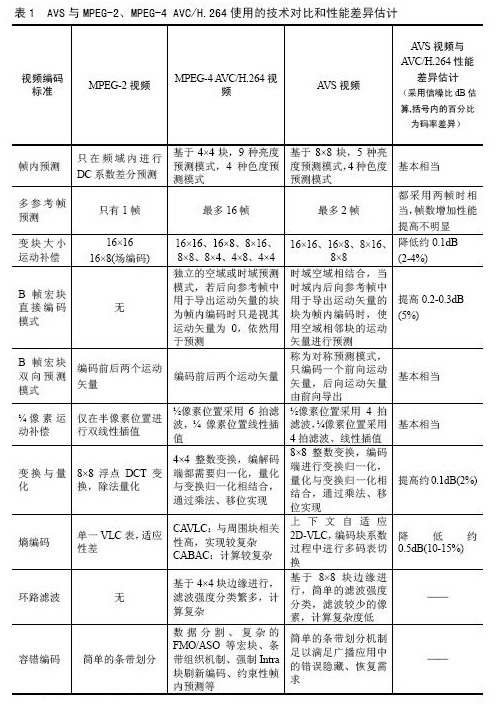

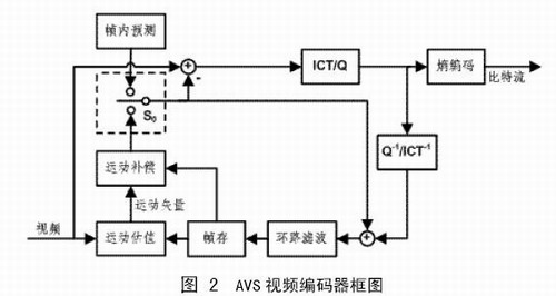

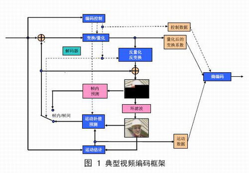

  AVS視頻與MPEG標(biāo)準(zhǔn)都采用混合編碼框架(見(jiàn)圖1),包括變換、量化、熵編碼、幀內(nèi)預(yù)測(cè)、幀間預(yù)測(cè)、環(huán)路濾波等技術(shù)模塊,這是當(dāng)前主流的技術(shù)路線。AVS的主要?jiǎng)?chuàng)新在于提出了一批具體的優(yōu)化技術(shù),在較低的復(fù)雜度下實(shí)現(xiàn)了與國(guó)際標(biāo)準(zhǔn)相當(dāng)?shù)募夹g(shù)性能,但并未使用國(guó)際標(biāo)準(zhǔn)背后的大量復(fù)雜的專(zhuān)利。AVS-視頻當(dāng)中具有特征性的核心技術(shù)包括:8x8整數(shù)變換、量化、幀內(nèi)預(yù)測(cè)、1/4精度像素插值、特殊的幀間預(yù)測(cè)運(yùn)動(dòng)補(bǔ)償、二維熵編碼、去塊效應(yīng)環(huán)內(nèi)濾波等。
  AVS視頻標(biāo)準(zhǔn)定義了I幀、P幀和B幀三種不同類(lèi)型的圖像,I幀中的宏塊只進(jìn)行幀內(nèi)預(yù)測(cè),P幀和B幀的宏塊則需要進(jìn)行幀內(nèi)預(yù)測(cè)或幀間預(yù)測(cè),圖中S0是預(yù)測(cè)模式選擇開(kāi)關(guān)。預(yù)測(cè)殘差進(jìn)行8×8整數(shù)變換(ICT)和量化,然后對(duì)量化系數(shù)進(jìn)行zig-zag掃描(隔行編碼塊使用另一種掃描方式),得到一維排列的量化系數(shù),最后對(duì)量化系數(shù)進(jìn)行熵編碼。AVS視頻標(biāo)準(zhǔn)的變換和量化只需要加減法和移位操作,用16位精度即可完成。
  AVS視頻標(biāo)準(zhǔn)使用環(huán)路濾波器對(duì)重建圖像濾波,一方面可以消除方塊效應(yīng),改善重建圖像的主觀質(zhì)量;另一方面能夠提高編碼效率。濾波強(qiáng)度可以自適應(yīng)調(diào)整。
  AVS標(biāo)準(zhǔn)支持多種視頻業(yè)務(wù),考慮到不同業(yè)務(wù)之間的互操作性,AVS標(biāo)準(zhǔn)定義了檔次(profile)和級(jí)別(level)。檔次是AVS定義的語(yǔ)法、語(yǔ)義及算法的子集;級(jí)別是在某一檔次下對(duì)語(yǔ)法元素和語(yǔ)法元素參數(shù)值的限定集合。為了滿足高清晰度/標(biāo)準(zhǔn)清晰度數(shù)字電視廣播、數(shù)字存儲(chǔ)媒體等業(yè)務(wù)的需要,AVS視頻標(biāo)準(zhǔn)定義了基準(zhǔn)檔次(Jizhun profile)和4個(gè)級(jí)別(4.0、4.2、6.0和6.2),支持的最大圖像分辨率從720×576到1920×1080,最大比特率從10 Mbit/s到30 Mbit/s。
  DCT(Discrete Cosine Transform):離散余弦變換
  VLC(Variable Length Coding):變長(zhǎng)編碼
  CAVLC(Context-based Adaptive Variable Length Coding):基于上下文的自適應(yīng)變長(zhǎng)碼
  CABAC(Context-based Adaptive Binary Arithmetic Coding):基于上下文的自適應(yīng)二進(jìn)制算術(shù)編碼
  FMO(Flexible Macroblock Ordering):靈活的宏塊排序
  ASO(Arbitrary Slice Ordering):任意條帶排列

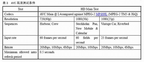

  2002年10-12月,MPEG 組織了專(zhuān)題組對(duì)AVC (ISO/IEC 14496-10 | ITU-T Rec. H.264) 與MPEG-4 Visual (ISO/IEC 14496-2)和MPEG-2 Video (ISO/IEC 13818-2)標(biāo)準(zhǔn)進(jìn)行了測(cè)試。測(cè)試在FUB/ISCTI (意大利)、NIST (美國(guó))和TUM (德國(guó))進(jìn)行,測(cè)試結(jié)果表明AVC的編碼性能有顯著提高。

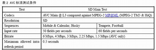

  本次測(cè)試標(biāo)準(zhǔn)清晰度(SD)和高清晰度(HD)采用的測(cè)試條件(視頻序列和碼率)
  如下表

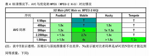

  由表可以看出,12個(gè)可比項(xiàng)中有8個(gè)的N大于等于1.5,有3個(gè)大于等于2,有一個(gè)等于4。

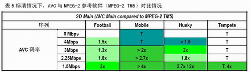

  由表可以看出,AVC與MPEG-2參考軟件比,12個(gè)可比項(xiàng)中有9個(gè)的N大于等于1.8,有2個(gè)大于等于4。

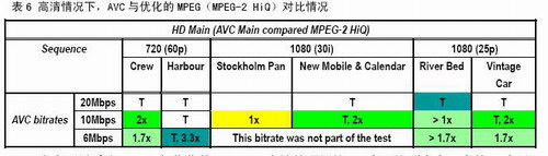

  由表可以看出,AVC與優(yōu)化的MPEG-2高清編碼器比,9個(gè)可比項(xiàng)中有7個(gè)的N大于等于1.7,有3個(gè)大于等于2,有一個(gè)等于3.3。

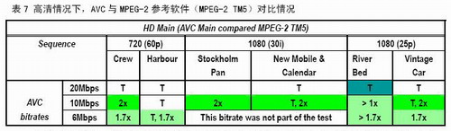

  由表可以看出,AVC與MPEG-2參考軟件比,9個(gè)可比項(xiàng)中有8個(gè)的N大于等于1.7,有4個(gè)大于等于2。

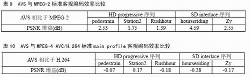

  對(duì)視頻編碼標(biāo)準(zhǔn)進(jìn)行客觀評(píng)價(jià)的常用方法是峰值信噪比PSNR。表9、表10分別給出了AVS與MPEG-2標(biāo)準(zhǔn)以及AVS與MPEG-4 AVC/H.264標(biāo)準(zhǔn)main profile的客觀編碼性能。結(jié)果為相同碼率條件下峰值信噪比PSNR的增益?梢钥闯,AVS相對(duì)于MPEG-2標(biāo)準(zhǔn)編碼效率平均提高2.56dB,相比于H.264標(biāo)準(zhǔn)編碼效率略低,平均有0.11dB的損失。

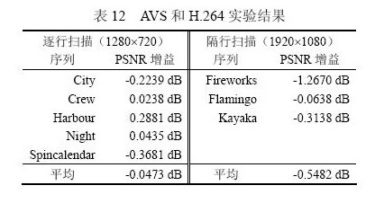

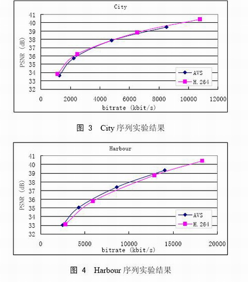

  下面是另一組視頻序列的AVS和H.264的性能比較實(shí)驗(yàn)結(jié)果。實(shí)驗(yàn)使用的AVS視頻編碼器是RM 5.0a,H.264編碼器是JM 6.1e。實(shí)驗(yàn)序列包括720p和1080i序列。編碼參數(shù)見(jiàn)表4。表11-12給出了AVS視頻標(biāo)準(zhǔn)相對(duì)H.264在PSNR上的增益。圖5到圖6給出了PSNR曲線。
  從上面的數(shù)據(jù)可以看出,在逐行編碼方面,AVS視頻標(biāo)準(zhǔn)的性能與H.264基本一致;在隔行編碼方面,由于AVS視頻標(biāo)準(zhǔn)目前只支持圖像級(jí)幀/場(chǎng)自適應(yīng)編碼,平均有0.5dB的性能差距。
