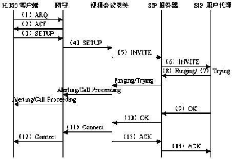

  在H.323協(xié)議中采用H.245協(xié)議來完成媒體能力的協(xié)商過程。在會議中,多點(diǎn)控制器(MC)通過匯總由各個終端提交的媒體能力信息,并從中選擇最為通用的媒體類型作為這個會議中每個成員通信的媒體能力集。在SIP中則采用會話描述協(xié)議(SDP,它是SIP消息體的一部分)來實(shí)現(xiàn)媒體能力的協(xié)商過程。因此,如果是H.323客戶終端發(fā)起會議,視頻會議網(wǎng)關(guān)必須依據(jù)在H.245消息中包含的客戶終端的媒體能力信息,并由會議網(wǎng)關(guān)內(nèi)部的多點(diǎn)控制器(MC)來決定會議的媒體類型,再將這些媒體能力信息封裝到SDP消息中,發(fā)給SIP客戶終端。如果是SIP客戶終端先發(fā)出邀請時,會議網(wǎng)關(guān)使用SDP消息中包含有關(guān)客戶終端能力的信息來決定會議的媒體能力類型。
3.3視頻會議的管理和控制
  在視頻會議網(wǎng)關(guān)中集成了協(xié)議轉(zhuǎn)換器和視頻會議控制器和管理器的功能,在H.323客戶終端發(fā)起一個會議請求之前,必須注冊到網(wǎng)關(guān)守衛(wèi)。發(fā)起請求時,H.323客戶終端先將消息發(fā)送給網(wǎng)守,再由網(wǎng)守將消息轉(zhuǎn)發(fā)到會議網(wǎng)關(guān),最后通過視頻會議網(wǎng)關(guān)的會議控制和管理器來統(tǒng)一處理客戶終端發(fā)出的會議請求,并且決定接受或是拒絕一個客戶終端的請求,也決定了整個會議的媒體類型等信息。在SIP方,SIP客戶終端先要注冊到服務(wù)器上。當(dāng)客戶終端發(fā)出請求的時候,先將消息發(fā)送到服務(wù)器,在由服務(wù)器轉(zhuǎn)發(fā)到會議網(wǎng)關(guān)。在會議網(wǎng)關(guān)的內(nèi)部,先將收到的消息通過信令消息映射原則,轉(zhuǎn)換成對應(yīng)的符合H.323規(guī)則的信令機(jī)制,然后送入會議控制和管理器進(jìn)行集中的處理。

  為了更好的說明視頻會議網(wǎng)關(guān)在跨協(xié)議會議系統(tǒng)中的作用和工作流程,我們以一個由H.323客戶終端發(fā)起的會議請求為例來描述視頻會議網(wǎng)關(guān)對兩種協(xié)議信令消息的處理過程(如圖2所示)。
圖2 H.323客戶端邀請SIP用戶代理的流程
