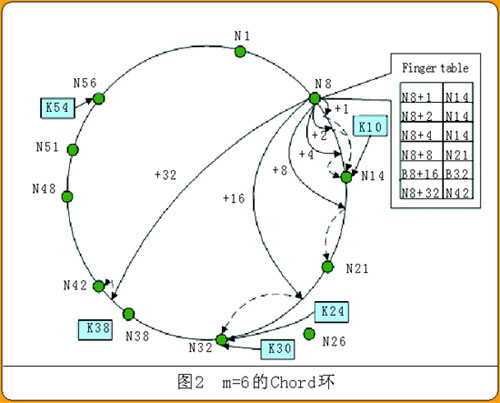

首先講一講Chord基礎(chǔ)知識(shí),Chord是結(jié)構(gòu)化的overlay。所謂overlay,是指P2P系統(tǒng)在物理連接的基礎(chǔ)上構(gòu)建的邏輯網(wǎng)絡(luò)。而結(jié)構(gòu)化的overlay,是指在overlay中,特定的資源由特定的節(jié)點(diǎn)管理;當(dāng)查詢?cè)撡Y源時(shí),根據(jù)某種路由規(guī)則,找到管理該資源的特定節(jié)點(diǎn)。Chord使用SHA-1哈希算法,哈希值為m個(gè)比特。共有2m個(gè)可能值分布在圓周上,稱做Chord環(huán),如圖2所示。
圖中N表示節(jié)點(diǎn),N后的數(shù)字是該節(jié)點(diǎn)的哈希值,一般通過哈希節(jié)點(diǎn)的IP地址得到。K表示資源,K后的數(shù)字是該資源的哈希值。Chord用在SIP中時(shí),K應(yīng)該是SIP URI,例如sip:humingchunno1@163.com。在Chord中,每個(gè)節(jié)點(diǎn)都負(fù)責(zé)管理一段哈?臻g——順時(shí)針方向上之前一個(gè)節(jié)點(diǎn)到自己的范圍,哈希值落在該空間中的資源K的信息由本節(jié)點(diǎn)保存。例如節(jié)點(diǎn)N32就負(fù)責(zé)管理資源K24和K30的信息(圖2中指向N32的實(shí)線箭頭所示)。
當(dāng)某個(gè)節(jié)點(diǎn)比如N8要詢問資源K30的信息時(shí),N8首先要找到負(fù)責(zé)管理K30的節(jié)點(diǎn)N32。最簡(jiǎn)單的做法是N8詢問順時(shí)針方向上自己后面的那個(gè)節(jié)點(diǎn),稱做N8的successor,即N14。如果N14不負(fù)責(zé)K30,則N14詢問自己的successor,即N21。該操作反復(fù)進(jìn)行,直至找到負(fù)責(zé)K30的節(jié)點(diǎn)N32為止。
這種查詢機(jī)制只要求節(jié)點(diǎn)知道順時(shí)針方向上自己后面那個(gè)節(jié)點(diǎn)的位置(自己的successor),查詢效率低,花費(fèi)的平均時(shí)間是函數(shù)O(N/2)的值,N是Chord環(huán)的實(shí)際節(jié)點(diǎn)數(shù)。為提高查詢效率,Chord中每個(gè)節(jié)點(diǎn)除了記錄successor和predecessor(順時(shí)針方向上自己前面的那個(gè)節(jié)點(diǎn))外,還要記錄m個(gè)其他節(jié)點(diǎn)。這m個(gè)節(jié)點(diǎn)由successor(n+2i-1)確定,其中n是本節(jié)點(diǎn)的哈希值,i是1到m間的整數(shù)。m個(gè)節(jié)點(diǎn)的集合就是finger表(圖2中給出N8的finger表)。這種方式下查詢資源花費(fèi)的平均時(shí)間為O(logN)。
新節(jié)點(diǎn),例如圖2中的N26,要加入Chord環(huán)時(shí),先詢問自己知道的Chord中任一節(jié)點(diǎn),假定為N8。N8通過查詢,發(fā)現(xiàn)N26的successor是N32,告知N26。N26得知后把successor設(shè)為N32,并通告N32自己的存在。N32得知后把predecessor設(shè)為N26,并把K24交由N26管理。N26則完成加入。
Chord中每個(gè)節(jié)點(diǎn)都要周期性地更新自己的successor、predecessor和finger表,以保證快速正確的查詢。理論的計(jì)算和實(shí)際的模擬顯示,Chord的容錯(cuò)性很強(qiáng),當(dāng)網(wǎng)絡(luò)中50%的節(jié)點(diǎn)故障時(shí),查詢失敗的機(jī)率也只有1.3%。

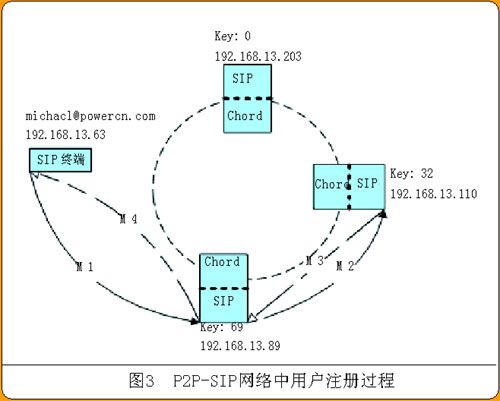

對(duì)用戶而言,注冊(cè)到P2P-SIP網(wǎng)絡(luò)的過程和注冊(cè)到SIP網(wǎng)絡(luò)的過程是相同的。只是在P2P-SIP網(wǎng)絡(luò)中,PN收到注冊(cè)請(qǐng)求時(shí),并不立即記錄該條注冊(cè)信息,而是先調(diào)用函數(shù)find_responsible_pn(user)。如果返回的地址是PN自己,這才記錄下用戶注冊(cè)信息;如果返回的地址是其他PN,則PN會(huì)把注冊(cè)請(qǐng)求轉(zhuǎn)發(fā)給相應(yīng)的PN。最終,注冊(cè)請(qǐng)求會(huì)被轉(zhuǎn)發(fā)到負(fù)責(zé)處理它的PN處,處理后產(chǎn)生的應(yīng)答按原路返回。
考慮到減輕PN轉(zhuǎn)發(fā)請(qǐng)求和記錄事務(wù)狀態(tài)的負(fù)擔(dān),PN收到不該自己負(fù)責(zé)的注冊(cè)請(qǐng)求時(shí),可以返回301 Moved Permanently應(yīng)答。而把調(diào)用find_responsible_pn(user)得到的地址放在應(yīng)答的Contact頭域中,具體的注冊(cè)過程如圖3所示。
- 第1步:終端發(fā)注冊(cè)請(qǐng)求
IP地址為192.168.13.63的SIP終端準(zhǔn)備好REGISTER請(qǐng)求,發(fā)給P2P-SIP網(wǎng)絡(luò)中任一PN(比如Key為69的PN。在P2P-SIP中,Key值是通過哈希節(jié)點(diǎn)的IP地址和端口得到的)。如圖3中M1所示。
SIP終端可以通過多種方式獲得PN的IP地址和端口。比如用戶手動(dòng)指定,或者使用終端默認(rèn)的PN,或者使用終端上次進(jìn)入P2P-SIP網(wǎng)絡(luò)時(shí)更新的PN列表。
- 第2步:PN轉(zhuǎn)發(fā)請(qǐng)求
Key值為69的PN收到REGISTER請(qǐng)求后,取得請(qǐng)求中To頭域里的SIP URI——表示注冊(cè)的信息屬于哪個(gè)用戶,調(diào)用find_responsible_pn(user)。返回值應(yīng)該是“IP地址∶端口”字符串的形式。將返回值同本機(jī)“IP地址∶端口”作比較,如果相同,說明本機(jī)負(fù)責(zé)處理該請(qǐng)求,之后的處理流程遵循SIP標(biāo)準(zhǔn);如果不同,就轉(zhuǎn)發(fā)REGISTER請(qǐng)求到該“IP地址∶端口”。
在本例中,SIP URI是michael@powercn.com,假定其哈希值是17,PN的Chord層會(huì)查找到負(fù)責(zé)處理該請(qǐng)求的PN Key值是32,find_responsible_pn(user)返回該P(yáng)N的“IP地址∶端口”——192.168.13.110:5060。PN的SIP層比較該值發(fā)現(xiàn)不是自己,就將注冊(cè)請(qǐng)求轉(zhuǎn)發(fā)到該“IP地址∶端口”,如圖3中M2所示。
- 第3步:PN接受注冊(cè),返回應(yīng)答
Key值為32的PN收到REGISTER請(qǐng)求后,取得請(qǐng)求中To頭域里的SIP URI(michael@powercn.com),調(diào)用find_responsible_pn(user)。返回值是192.168.13.110:5060,比較后發(fā)現(xiàn)是自己,說明自己負(fù)責(zé)管理該用戶,負(fù)責(zé)處理該用戶的注冊(cè)請(qǐng)求。之后的處理流程遵循SIP標(biāo)準(zhǔn)。假定注冊(cè)成功,PN返回200 OK應(yīng)答。如圖3中M3所示。應(yīng)答的返回遵循SIP標(biāo)準(zhǔn),根據(jù)Via頭域按原路返回,不需要查找路徑,不會(huì)使用Chord層的操作。
- 第4步:SIP終端收到應(yīng)答,完成注冊(cè)
Key值為69的PN收到來自192.168.13.110的應(yīng)答,按照SIP標(biāo)準(zhǔn)處理,把應(yīng)答發(fā)給192.168.13.63:5060。如圖3中M4所示。SIP終端收到200 OK應(yīng)答,完成注冊(cè)。

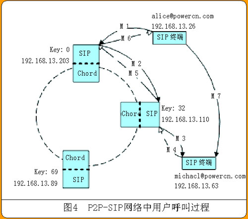

對(duì)用戶而言,在P2P-SIP網(wǎng)絡(luò)中發(fā)起呼叫與在SIP網(wǎng)絡(luò)中發(fā)起呼叫相比沒什么不同。構(gòu)造標(biāo)準(zhǔn)的INVITE請(qǐng)求,發(fā)給自己連接的PN(SIP服務(wù)器),然后等待應(yīng)答。
在P2P-SIP網(wǎng)絡(luò)中,PN收到INVITE請(qǐng)求,進(jìn)行必要處理后,取出請(qǐng)求中To頭域里的SIP URI(表示呼叫哪個(gè)用戶),調(diào)用find_responsible_pn(user)。如果返回值是PN自己,說明PN負(fù)責(zé)管理To頭域所標(biāo)識(shí)的用戶,PN具有該用戶的注冊(cè)信息,之后的處理按SIP標(biāo)準(zhǔn)流程;
如果不是,則PN將INVITE請(qǐng)求轉(zhuǎn)發(fā)給find_responsible_pn(user)返回的“IP地址:端口”,具體的呼叫過程如圖4所示。
- 第1步:主叫發(fā)起呼叫
IP地址為192.168.13.26的用戶alice@powercn.com要呼叫用戶michael@powercn.com。alice可以把請(qǐng)求發(fā)給P2P-SIP網(wǎng)絡(luò)中任一PN?紤]到要在P2P-SIP網(wǎng)絡(luò)上提供增值業(yè)務(wù)(比如計(jì)費(fèi)),alice把INVITE請(qǐng)求發(fā)給管理它的PN更合適一點(diǎn),在本例中是IP為192.168.13.203,Key值為0的PN。如圖4中M1所示。
- 第2步:PN轉(zhuǎn)發(fā)請(qǐng)求到PN
Key值為0的PN收到INVITE請(qǐng)求后,取得請(qǐng)求中To頭域里的SIP URI(michael@powercn.com),調(diào)用find_responsible_pn(user)。返回值是192.168.13.110:5060。比較后發(fā)現(xiàn)不是自己,將請(qǐng)求轉(zhuǎn)發(fā)給192.168.13.110:5060。如圖4中M2所示。
- 第3步:PN轉(zhuǎn)發(fā)請(qǐng)求到被叫
IP地址為192.168.13.110的PN收到該請(qǐng)求,進(jìn)行相同的處理。發(fā)現(xiàn)返回值是自己,說明PN管理該用戶,擁有該用戶的注冊(cè)請(qǐng)求。之后的處理流程遵循SIP標(biāo)準(zhǔn),即在本地取得用戶michael的當(dāng)前地址,然后轉(zhuǎn)發(fā)請(qǐng)求到該地址。如圖4中M3所示。
- 第4步:被叫接受呼叫,返回應(yīng)答
用戶michael所在的SIP終端收到該請(qǐng)求,按照SIP標(biāo)準(zhǔn)進(jìn)行處理。假定michael接受呼叫請(qǐng)求,則返回200 OK應(yīng)答。如圖4中M4所示。
- 第5步:應(yīng)答沿原路返回
應(yīng)答的返回遵循SIP標(biāo)準(zhǔn),根據(jù)Via頭域按原路返回,不需要查找路徑,不會(huì)使用Chord層的操作。如圖4中M5、M6所示。
- 第6步:主叫收到應(yīng)答,發(fā)出確認(rèn),建立呼叫
用戶alice所在的SIP終端收到200 OK應(yīng)答,用ACK請(qǐng)求進(jìn)行確認(rèn)。ACK請(qǐng)求不經(jīng)過P2P-SIP網(wǎng)絡(luò),直接發(fā)給用戶michael所在的SIP終端。如圖4中M7所示。用戶michael所在的SIP終端收到ACK確認(rèn)請(qǐng)求,呼叫建立。結(jié)束通話時(shí),michael和alice直接交換SIP信令,不經(jīng)過P2P-SIP網(wǎng)絡(luò)。
