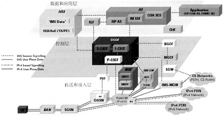

  IMS是3GPP在R5版本中為了解決如何向移動數據用戶提供IP多媒體業(yè)務而提出來的。其主要特征是在R4核心網PS域基礎上增加一個基于IP的多媒體子系統(tǒng)(IMS)。IMS利用PS域來傳輸呼叫控制信令和承載數據業(yè)務,并實現對通用移動性的支持。IMS獨立于CS域的,但保持與CS域的互通。如圖1所示。
  圖1 3GPPIMS網絡架構

  IMS在3GPP的定義中,主要包括了所有提供IP多媒體業(yè)務的核心網相關功能實體,主要包括如下:
  (1)CSCF
  CSCF是整個網絡的核心,支持SIP協議處理SIP會話。負責對用戶多媒體會話進行處理,其功能包括多媒體會話控制、地址翻譯以及對業(yè)務協商進行服務轉換等。CSCF在IMS中實現了多媒體呼叫中主要的軟交換控制功能。根據各自不同的功能不同可分為P-CSCF(Proxy-CSCF)、I-CSCF(Interrogating-CSCF)和S-CSCF(Serving-CSCF)。其中P-CSCF是UE(UserEquipment)接入IMS系統(tǒng)的入口,主要功能是把UE發(fā)來的SIP注冊請求轉發(fā)給I-CSCF或把UE發(fā)來的SIP消息轉發(fā)給S-CSCF;I-CSCF位于歸屬域中,是從訪問域到歸屬域的入口點,用來為每個呼叫選擇相應的S-CSCF,主要實現為用戶指定S-CSCF來執(zhí)行SIP注冊、轉發(fā)從HSS獲取S-CSCF地址的SIP請求以及將其他網絡傳來的SIP請求路由到S-CSCF等功能;S-CSCF與I-CSCF一起位于歸屬域中,是整個IMS的控制核心、IMS會話管理的執(zhí)行節(jié)點,控制呼叫和業(yè)務的相關狀態(tài),與SCP中的應用服務器互通。主要功能包括用來接受用戶注冊,進行URI分析和重定向路由、觸發(fā)應用服務器以及完成呼叫的控制和接續(xù)。S-CSCF維持了用戶位置和用戶SIP地址的綁定,S-CSCF包含有網絡運營上所需的狀態(tài)信息,以協助進行IMS網絡的注冊、會話控制和業(yè)務支持等。
  (2)MGCF和IMS-MGW
  MGCF和IMS-MGW是IMS與CS域和PSTN互通的功能實體。MGCF負責進行控制協議ISUP和BICC和SIP協議之間的轉換并且將會話轉發(fā)給IMS。IMS-MGW負責轉換CS網絡(PSTN,GSM)的承載信道和骨干網(如IP網絡中的RTP流或ATM網中AAL2/ATM連接)的媒體流之間的轉換,并且在需要時進行代碼轉換和信號處理。
  (3)MRFC和MRFP
  MRFC和MRFP是實現多方會議的功能實體,控制層面的MRFC解釋從S-CSCF收到的SIP信令,通過H.248控制MRFP。MRFC用于支持和承載相關的服務或者進行承載代碼轉換。MRFP提供被MRFC所請求和指示的用戶平面資源,如輸入媒體流的混合等。
  (4)BGCF
  BGCF是IMS域與外部網絡的分界點,負責選擇到CS域的出口位置。
  (5)HSS
  HSS是所有和服務相關的數據的主要的數據存儲器,主要包括用戶身份、注冊信息、接入參數和服務出發(fā)信息。
  (6)PDF
  PDF負責實現基于服務的本地策略(SBLP),即根據從P-CSCF處獲得的會話和媒體相關信息來制定相應的策略。在R5中,PDF是P-CSCF的一個邏輯實體;而在R6中PDF是一個獨立的功能。
  (7)SGW
  SGW用戶不同信令網的互聯,如基于SCTP/IP信令網和SS7的信令網之間的信令轉換。

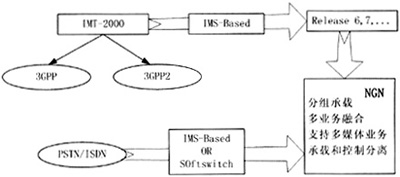

  應該看到,網絡融合是一個長期的過程,必須要綜合考慮保護現有網絡的投資,并且能夠保證新舊網絡之間的平滑過渡。而目前移動網和固定網還有各自的特殊需求和發(fā)展空間,短期內還無法直接通過一種網絡架構實現。因此現有的移動網絡和固定網絡應該是在網絡的演進中融合,而不是對現有網絡的融合。對于演進的目標網絡應具有以下特征,以符合最終網絡融合的要求。如圖3所示。
  圖3 移動和固定網絡的發(fā)展
  (1)承載和控制分離,網絡具有最大程度的可擴展性;
  (2)應具有支持多業(yè)務的承載網絡,并能夠滿足高層業(yè)務對于QoS和安全性等方面的要求;
  (3)具有支持多種接入模式的能力;
  (4)能夠支持普遍的移動性,具有融合型業(yè)務的提供能力;
  (5)具有開放的接口,可以提供第三方的業(yè)務平臺等。
  根據網絡演進和融合的目標,對于移動網絡而言,將毫無疑問地按照3GPP定義的R5、R6、R7或者3GPP2定義的ReleaseA、ReleaseB的基于IMS的方向發(fā)展;對于固定網絡而言,可能會有兩個方向,即基于IMS的邏輯架構或者基于軟交換的具體設備形態(tài)。但是最終兩個網絡的發(fā)展方向將是一致的,未來的網絡必然是一個融合的網絡。隨著電信運營商之間的競爭日趨激烈和3G牌照的發(fā)放,移動網絡和固定網絡融合也必將成為我國未來幾年通信行業(yè)的重要發(fā)展趨勢。
