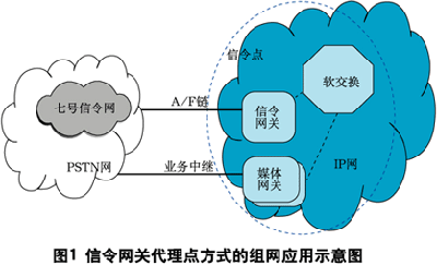

 。1)信令點代理的組網(wǎng)應(yīng)用
  在此種工作方式中,信令網(wǎng)關(guān)采用M3UA協(xié)議,信令網(wǎng)關(guān)與所連的IP網(wǎng)中的節(jié)點使用相同的信令點碼,即IP網(wǎng)中的節(jié)點是信令網(wǎng)關(guān)的一個高層用戶。IP網(wǎng)節(jié)點不需要具備MTP3和其下層的窄帶協(xié)議,只需具有MTP3以上的協(xié)議。
  信令網(wǎng)關(guān)設(shè)備與IP網(wǎng)上的節(jié)點共享一個信令點碼,共同提供完整的信令點的功能,如圖1所示。IP網(wǎng)上的節(jié)點可以是軟交換機,通常特指TUP/ISUP的呼叫控制部分;還可以是一個基于IP的數(shù)據(jù)庫節(jié)點,通常為IP域的一個業(yè)務(wù)控制點(IP-SCP)。
  信令點代理組網(wǎng)方式的SG從窄帶No.7信令網(wǎng)或IP網(wǎng)接收到信令消息后,傳遞到MTP3或M3UA,然后SG根據(jù)DPC、NIF或IP地址、NIF完成信令消息的傳遞。
  在這種實現(xiàn)方式下,IP網(wǎng)中的節(jié)點,如TUP/ISUP的呼叫控制部分,或IP SCP,是與SG共享一個信令點碼。而SG應(yīng)能通過數(shù)據(jù)配置對某個DPC/OPC/SLS/CIC取值組合來確定相應(yīng)的TUP或ISUP消息,或?qū)δ硞DPC/OPC/SLS/SSN取值組合來確定SCCP消息能正確送到指定的MGC功能實體。其中對這些路由信息參量的識別是由NIF功能完成的。
  為了提高網(wǎng)絡(luò)的可管理性,這種方式的信令網(wǎng)關(guān)如果需要為多個IP網(wǎng)節(jié)點服務(wù),就需要信令網(wǎng)關(guān)支持多信令點功能,針對不同的IP網(wǎng)節(jié)點分配不同的信令點碼。
  采用這種方式的信令網(wǎng)關(guān),由于信令網(wǎng)關(guān)和IP網(wǎng)節(jié)點采用同一信令點碼,因此不提供經(jīng)另一信令網(wǎng)關(guān)到IP網(wǎng)節(jié)點的功能。由于代理的特性,IP網(wǎng)的一個節(jié)點只能通過固定的信令網(wǎng)關(guān)和No.7信令網(wǎng)交互,不支持網(wǎng)絡(luò)級備份。由于信令網(wǎng)關(guān)和IP網(wǎng)節(jié)點使用同一個信令點,IP網(wǎng)的節(jié)點是信令網(wǎng)關(guān)節(jié)點的一個高層用戶,因此從信令網(wǎng)關(guān)到IP目的地點通路的狀態(tài)無法通過合適的No.7信令消息反饋回No.7信令網(wǎng)。

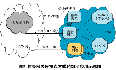

  (2)信令轉(zhuǎn)接點的組網(wǎng)應(yīng)用
  信令轉(zhuǎn)接點的組網(wǎng)應(yīng)用如圖2所示。
  在該方式中,信令網(wǎng)關(guān)設(shè)備具有自己獨立的信令點碼,提供完整的信令轉(zhuǎn)接點功能。在信令網(wǎng)關(guān)的No.7側(cè)能夠支持A/B/C/D/E鏈,能同時與多個信令點/信令轉(zhuǎn)接點互連,按照傳統(tǒng)No.7信令網(wǎng)的方式選擇路由;在IP側(cè),信令網(wǎng)關(guān)至少能夠與一個IP域的節(jié)點互連,并有信令路由的冗余配置(至少兩個SCTP偶聯(lián)),通過相關(guān)路由關(guān)鍵字(DPC/OPC/SIO/SCCP_SSN/CIC范圍等)進行路由選擇。
  信令轉(zhuǎn)接點組網(wǎng)方式主要應(yīng)用M3UA或M2PA協(xié)議層,其中SCCP協(xié)議層為任選部分。SG具備SCCP功能時,與MTP3或M3UA結(jié)合可增強SG的路由尋址功能。
  SG從窄帶No.7信令網(wǎng)或IP網(wǎng)接收到信令消息后,如果是TUP/ISUP相關(guān)的呼叫控制信息則可由MTP3經(jīng)NIF直接傳給M3UA,或相反,而無須傳遞到SG的SCCP層,其信令傳送過程類似于SG不具備SCCP功能時的實現(xiàn)方式。
  信令網(wǎng)關(guān)采用STP方式工作時,要單獨占用一個信令點碼,從No.7信令網(wǎng)收到的信令消息可以被轉(zhuǎn)發(fā)到IP網(wǎng)內(nèi)的多個信令點,使用協(xié)議可以是M3UA或M2PA。
  使用M3UA協(xié)議的轉(zhuǎn)接方式時,信令網(wǎng)關(guān)有如下特點:
  IP網(wǎng)信令點不需要具備MTP3和其下層的窄帶協(xié)議;
  信令網(wǎng)關(guān)可以為多個具有不同信令點編碼的IP網(wǎng)節(jié)點服務(wù);
  由于M3UA本身是一種適配協(xié)議,因此轉(zhuǎn)接的消息只能是從信令網(wǎng)關(guān)到IP網(wǎng)節(jié)點的“一次轉(zhuǎn)接”,消息必須在IP網(wǎng)節(jié)點落地。
  M3UA主要選路方式比MTP3(基于DPC選路)增加了CIC、SSN等方式。MTP3在鏈路故障和路由故障過程中,有一整套的倒換倒回機制,但M3UA協(xié)議基本上沒有,因此M3UA的連接故障可能造成消息丟失。
  與M3UA協(xié)議不同,M2PA協(xié)議是一種對等適配協(xié)議,即M2PA和SCTP一起實現(xiàn)MTP2的功能。使用M2PA相當于更換了NO.7信令的鏈路層,因此使用M2PA的信令網(wǎng)關(guān)組網(wǎng)方式,類似于NO.7信令網(wǎng)中STP設(shè)備的方式。
  使用M2PA協(xié)議的轉(zhuǎn)接方式時,信令網(wǎng)關(guān)有如下特點:
  IP網(wǎng)節(jié)點需要具備MTP3協(xié)議;
  這種方式的信令網(wǎng)關(guān)可以為多個具有不同信令點編碼的IP網(wǎng)節(jié)點服務(wù);
  由于M2PA是對等的適配協(xié)議,信令網(wǎng)關(guān)通過MTP3層進行信令轉(zhuǎn)接,因此消息可以在IP網(wǎng)進行多次轉(zhuǎn)接;
  信令網(wǎng)關(guān)可以實現(xiàn)類似No.7信令網(wǎng)中STP設(shè)備的冗余備份方式,提供良好的網(wǎng)絡(luò)安全性;
  網(wǎng)絡(luò)的可管理性強。由于使用M2PA,相當于更換了No.7信令的鏈路層,因此對信令路由的管理與No.7信令網(wǎng)中的管理一樣。
  由于M2PA協(xié)議中規(guī)定有信令網(wǎng)管理功能,并且M2PA協(xié)議有比較完備的倒換倒回過程,因此M2PA協(xié)議相對于M3UA協(xié)議,在信令網(wǎng)關(guān)做IP網(wǎng)中的STP設(shè)備時具有相當?shù)膬?yōu)勢,既保證了承載層帶寬增加,具有IP特性,同時又可以繼承窄帶信令網(wǎng)安全可靠的特征。

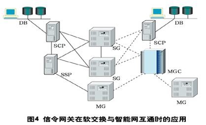

 。2)智能網(wǎng)業(yè)務(wù)控制點(SCP)
  在下一代網(wǎng)絡(luò)中智能網(wǎng)功能可以通過多種方式實現(xiàn):通過軟交換訪問傳統(tǒng)智能網(wǎng)的SCP;傳統(tǒng)智能網(wǎng)的SSP訪問應(yīng)用服務(wù)器;或是利用第三方提供各種智能網(wǎng)業(yè)務(wù)。下面僅就第一種方式說明信令網(wǎng)關(guān)在下一代網(wǎng)絡(luò)中實現(xiàn)智能網(wǎng)功能時的應(yīng)用。
  對現(xiàn)有的智能網(wǎng)來說,軟交換以及它所控制的節(jié)點構(gòu)成一個虛擬的SSP,可在INAP/CAP/TCAP/SCCP接口上通過信令網(wǎng)關(guān)與現(xiàn)有智能網(wǎng)中的SCP互通,共同提供智能網(wǎng)業(yè)務(wù),或者直接和IP SCP進行互通,實現(xiàn)和原有智能網(wǎng)業(yè)務(wù)的互通(圖4)。
  基于IP的實體可以通過FHX5000信令網(wǎng)關(guān)查詢七號信令數(shù)據(jù)庫,反之亦可。例如,在網(wǎng)絡(luò)向IP轉(zhuǎn)變時可以設(shè)置一個數(shù)據(jù)庫。該數(shù)據(jù)庫可以在任何一種網(wǎng)絡(luò)中,而由FHX5000信令網(wǎng)關(guān)提供無縫的互操作功能。
  在這種方式下,智能業(yè)務(wù)仍舊由傳統(tǒng)智能網(wǎng)的SCP來提供。軟交換實現(xiàn)SSF功能,負責(zé)智能業(yè)務(wù)的觸發(fā),然后通過信令網(wǎng)關(guān)與傳統(tǒng)智能網(wǎng)的SCP互通,接受SCP對智能呼叫的控制,完成呼叫接續(xù)以及與用戶的交互,為IAD用戶、SIP用戶、H.323用戶、PSTN等各種用戶提供智能網(wǎng)業(yè)務(wù)。

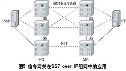

  (3)SS7 over IP
  隨著傳統(tǒng)電話的普及率的不斷提高,傳統(tǒng)電話話務(wù)量達到了一個相對飽和的程度。為了推動其進一步增長,電信運營商不斷推出各種各樣的補充業(yè)務(wù)和智能業(yè)務(wù)。減少投資、減少電路交換網(wǎng)絡(luò)的建設(shè)、提高IP網(wǎng)絡(luò)的利用率是運營商共同的愿望,選用IP來傳輸SS7是極經(jīng)濟的一條途徑。在3GPP 的 R4及R5中規(guī)定3G網(wǎng)絡(luò)采用軟交換體系進行組網(wǎng),各網(wǎng)元之間的媒體及信令都基于IP網(wǎng)進行承載。信令網(wǎng)關(guān)的出現(xiàn)使SS7 over IP成為可能,這樣做增加了信令帶寬,減小了對其它網(wǎng)絡(luò)資源的壓力。
  通過兩個FHX 5000信令網(wǎng)關(guān)系統(tǒng),將分布的多條信令鏈路集中到IP接口,就可以用低成本高帶寬的IP鏈路來進行可靠的七號信令傳輸,如圖5所示。
  信令網(wǎng)關(guān)的這種應(yīng)用可以利用IP側(cè)寬帶傳輸能力,在信令網(wǎng)中業(yè)務(wù)量較大的節(jié)點之間提供高速連接,緩解智能網(wǎng)業(yè)務(wù)及未來移動業(yè)務(wù)的發(fā)展對信令網(wǎng)造成的壓力。
