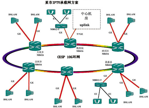

  下面簡單介紹一下網(wǎng)通某地市基于CESP的IPTV承載網(wǎng)方案。傳統(tǒng)的IPTV承載都是通過2.5G MSTP或RPR千兆環(huán)來傳輸流媒體數(shù)據(jù)的,其問題在于:按照現(xiàn)有的IPTV用戶數(shù)和明年計劃發(fā)展用戶數(shù),平均每個村有近50個IPTV用戶,一般一個鄉(xiāng)要管轄30個村。按照每戶IPTV 2M的帶寬分配,一個鄉(xiāng)就需要3G的接入帶寬才能滿足業(yè)務(wù)發(fā)展的需求,而現(xiàn)有的千兆環(huán)和2.5G MSTP根本就無法滿足日益膨脹的數(shù)據(jù)業(yè)務(wù)需求。因此,亟須采用一種全新的數(shù)據(jù)承載平臺來改造現(xiàn)有的縣、鄉(xiāng)、村的數(shù)據(jù)接入網(wǎng)絡(luò)。
  對此,烽火網(wǎng)絡(luò)采用基于CESP的新型IPTV承載網(wǎng)方案,在該市區(qū)周邊選取6個節(jié)點構(gòu)成一個10G環(huán)網(wǎng)。這六個節(jié)點分別是鐵西局、大塊鄉(xiāng)、合河鄉(xiāng)、照鏡鄉(xiāng)、獲嘉縣、西宮區(qū),涵蓋了市、鄉(xiāng)、區(qū)三種不同的接入網(wǎng)點,網(wǎng)絡(luò)中每臺M8416上提供8口的1000M光纖接口,用于各管轄區(qū)域內(nèi)的DSLAM設(shè)備的千兆上聯(lián)。另外,選擇在合河鄉(xiāng)和照鏡鄉(xiāng)的M8416設(shè)備下通過GE口各連接一臺M8012-T型設(shè)備,用于提供E1業(yè)務(wù)接入。
