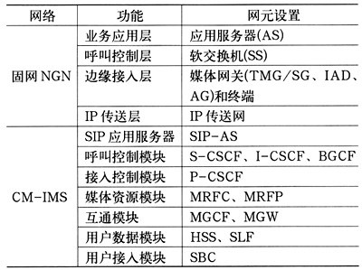

  在網(wǎng)絡(luò)構(gòu)架上,固網(wǎng)NGN與IMS都采用了分層的網(wǎng)絡(luò)結(jié)構(gòu),即將網(wǎng)絡(luò)分為業(yè)務(wù)層、控制層、承載層和接入層。主要區(qū)別在于固網(wǎng)NGN注重物理實(shí)現(xiàn),將控制層的功能集中在軟交換機(jī)上,網(wǎng)絡(luò)中只有軟交換一個(gè)中央控制點(diǎn);而IMS的控制層功能由多個(gè)邏輯功能模塊實(shí)現(xiàn),如會(huì)話控制由CSCF實(shí)體實(shí)現(xiàn)、互通功能由MGCF/MGW實(shí)現(xiàn)、用戶數(shù)據(jù)存儲(chǔ)在HSS中,網(wǎng)絡(luò)更加分布化,邏輯實(shí)體并不一定對(duì)應(yīng)物理實(shí)現(xiàn)。網(wǎng)絡(luò)功能模塊化有利于網(wǎng)絡(luò)擴(kuò)展和業(yè)務(wù)整合,便于集中組網(wǎng)。軟交換與IMS的分層架構(gòu)比較如表1所示。
表1 固網(wǎng)NGN與CM-IMS網(wǎng)元/功能模塊比較

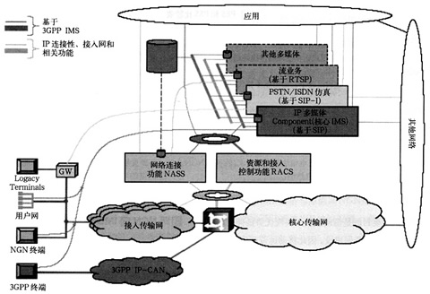

  基于IMS的固網(wǎng)NGN融合架構(gòu)采用面向子系統(tǒng)的網(wǎng)絡(luò)結(jié)構(gòu),這樣的網(wǎng)絡(luò)架構(gòu)非常靈活方便,一方面可以方便地直接引入和修改其他標(biāo)準(zhǔn)組織定義的子系統(tǒng),另一方面將來(lái)如果有新的業(yè)務(wù)類(lèi)別需求時(shí),定義添加一個(gè)新的子系統(tǒng)即可,對(duì)已有的子系統(tǒng)影響很小;贗MS的固網(wǎng)NGN融合架構(gòu)主要分為業(yè)務(wù)層和基于IP的傳送層,如圖1所示。
圖1 TISPAN固網(wǎng)NGN的網(wǎng)絡(luò)總體架構(gòu)
  業(yè)務(wù)層包括下面的元素:PSTN/ISDN模擬子系統(tǒng)(PSS)即IMS核心子系統(tǒng)、PSTN/ISDN仿真子系統(tǒng)(PES)、其他多媒體子系統(tǒng)(如流媒體子系統(tǒng)、內(nèi)容多播子系統(tǒng)等)和應(yīng)用以及可以用于多個(gè)子系統(tǒng)的公共元素(如接入應(yīng)用、計(jì)費(fèi)功能、用戶屬性管理、安全管理和路由管理等);傳送層為用戶終端提供了基本的IP連接的能力,其中的網(wǎng)絡(luò)附屬子系統(tǒng)(NASS)和資源認(rèn)證控制子系統(tǒng)(RACS)屏蔽了IP層以下的接入網(wǎng)/核心網(wǎng)所使用的傳送技術(shù),給固網(wǎng)NGN用戶終端提供了IP的連續(xù)性。

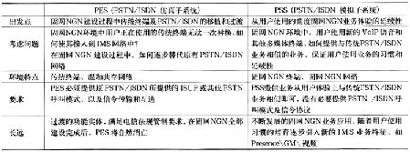

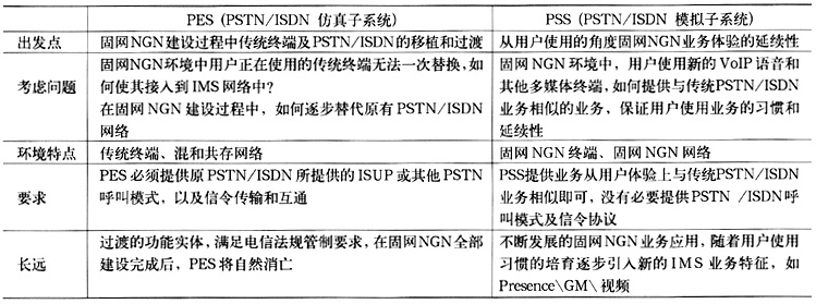

  業(yè)務(wù)層的PSS和PES子系統(tǒng)針對(duì)不同的終端類(lèi)型和業(yè)務(wù)需求而設(shè)計(jì)。使用PSS和PES主要目的是使寬窄帶域完全分離,即SIP用戶通過(guò)PSS子系統(tǒng)完成接入和業(yè)務(wù)提供,窄帶用戶通過(guò)PES子系統(tǒng)完成接入和業(yè)務(wù)提供。具體比較如表2所示。
表2 PES和PSS比較表
(點(diǎn)擊看大圖)
  實(shí)際上,PES子系統(tǒng)為連接到固網(wǎng)NGN中的傳統(tǒng)固網(wǎng)終端(指通過(guò)MGCP/H.248 IAD/AG接入的PSTN/ISDN終端)提供PSTN/ISDN仿真業(yè)務(wù),服務(wù)的對(duì)象主要針對(duì)于現(xiàn)有的大量PSTN終端。PES子系統(tǒng)的實(shí)現(xiàn)可以有兩種方式。
  方式一:基于軟交換的PES,即基于現(xiàn)有軟交換的實(shí)現(xiàn)方式(從傳統(tǒng)交換機(jī)移植),不需要內(nèi)部接口標(biāo)準(zhǔn)化,只需要標(biāo)準(zhǔn)化外部接口。該方式能夠提供更完全的PSTN能力、業(yè)務(wù)、接口,以及用戶體驗(yàn)。基于軟交換的PES已經(jīng)部署在固網(wǎng)NGN網(wǎng)絡(luò)中,用戶數(shù)據(jù)庫(kù)和業(yè)務(wù)在5020 MGC中實(shí)現(xiàn),能夠?qū)崿F(xiàn)100%的PSTN特性。
  方式二:基于IMS的PES,使用IMS架構(gòu)實(shí)現(xiàn)PES。即在IMS體系中增加了兩個(gè)關(guān)鍵功能一是AGCF,向下通過(guò)P1接口(H.248)控制MG,向上通過(guò)Mw接口接入IMS核心;二是應(yīng)用服務(wù)器中的PES業(yè)務(wù)邏輯。AGCF負(fù)責(zé)控制MG,提供業(yè)務(wù)無(wú)關(guān)的能力(Hook處理、Tone、Announcement等),業(yè)務(wù)觸發(fā)基于用戶屬性(iFC),PES業(yè)務(wù)完全由應(yīng)用服務(wù)器提供,功能結(jié)構(gòu)和接口協(xié)議與IMS基本一致。
  上述兩種PES實(shí)現(xiàn)方式中IMS的PES方式實(shí)現(xiàn)與IMS的融合是當(dāng)前演進(jìn)的主流,主要是在IMS核心網(wǎng)增加一個(gè)AGCF網(wǎng)元。但目前AGCF的相關(guān)國(guó)際標(biāo)準(zhǔn)還不完善,雖然已經(jīng)有了基本框架,但具體細(xì)節(jié)、流程、接口還未明確,估計(jì)在TISPAN Realse2中最終確定。
  由此可見(jiàn),PES更加適合固網(wǎng)運(yùn)營(yíng)商向IMS演進(jìn)及融合,對(duì)移動(dòng)運(yùn)營(yíng)商,擁有的固網(wǎng)用戶規(guī)模非常小,建設(shè)IMS網(wǎng)絡(luò)的主要目的是借助新技術(shù)實(shí)現(xiàn)優(yōu)勢(shì)延伸,快速、低成本進(jìn)行全業(yè)務(wù)網(wǎng)建設(shè),因此移動(dòng)運(yùn)營(yíng)商應(yīng)關(guān)注PSS方式。

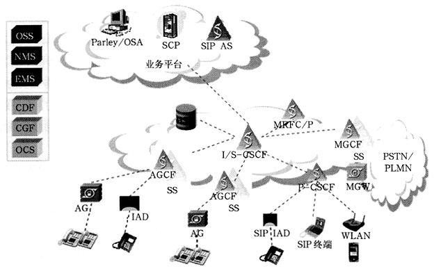

  該方式下的業(yè)務(wù)分工:升級(jí)后的IMS網(wǎng)絡(luò)既負(fù)責(zé)處理語(yǔ)音業(yè)務(wù),也負(fù)責(zé)處理面向中高端用戶的多媒體業(yè)務(wù)。
  3.1.2 方式二:疊加演進(jìn)方式
  疊加方式是在現(xiàn)有固網(wǎng)NGN網(wǎng)絡(luò)邊疊加一個(gè)完整的IMS網(wǎng)絡(luò),現(xiàn)有固網(wǎng)NGN和新建IMS兩個(gè)網(wǎng)絡(luò)在一段時(shí)期內(nèi)共存,并各自獨(dú)立發(fā)展用戶。當(dāng)IMS系統(tǒng)逐漸成熟后,可以將用戶逐漸從固網(wǎng)NGN網(wǎng)絡(luò)向IMS網(wǎng)絡(luò)遷移。
  本方式下,IMS網(wǎng)絡(luò)所有設(shè)備均為新建,本方式下新建的IMS網(wǎng)絡(luò)與原固網(wǎng)NGN網(wǎng)絡(luò)完全獨(dú)立,兩個(gè)網(wǎng)絡(luò)之間可以通過(guò)SIP協(xié)議互通,或者通過(guò)PLMN互通。
  該方式下的業(yè)務(wù)分工:原有固網(wǎng)NGN網(wǎng)絡(luò)正常處理各種業(yè)務(wù),新建的IMS網(wǎng)絡(luò)主要處理面向中高端用戶的多媒體業(yè)務(wù),AGCF/MGCF設(shè)備則在驗(yàn)證現(xiàn)網(wǎng)業(yè)務(wù)可行性的同時(shí),根據(jù)需求開(kāi)放部分語(yǔ)音業(yè)務(wù)。

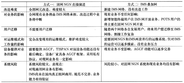

  3.1.3 演進(jìn)方式比較(見(jiàn)表3)
表3 演進(jìn)方式比較
(點(diǎn)擊看大圖)
  采用方式一,由于現(xiàn)階段IMS系統(tǒng)的成熟性還有待進(jìn)一步驗(yàn)證,因此對(duì)商用固網(wǎng)NGN網(wǎng)絡(luò)的升級(jí)改造具有一定的風(fēng)險(xiǎn)。因此方案不建議采納。方式二中新建一套IMS系統(tǒng),進(jìn)行新業(yè)務(wù)需求的測(cè)試,系統(tǒng)測(cè)試成功后,將現(xiàn)有固網(wǎng)NGN網(wǎng)絡(luò)用戶向IMS系統(tǒng)進(jìn)行牽移。在演進(jìn)過(guò)程中,采取“分步走”的策略,充分驗(yàn)證軟交換向IMS演進(jìn)的技術(shù)可行性,保證平滑演進(jìn),并對(duì)現(xiàn)網(wǎng)業(yè)務(wù)影響最小。因此推薦采用方式二。

 。1)新建IMS網(wǎng)絡(luò),引入新的網(wǎng)元設(shè)備,實(shí)現(xiàn)寬帶智能終端的接入;
 。2)增加業(yè)務(wù)平臺(tái)服務(wù)器,實(shí)現(xiàn)多媒體業(yè)務(wù)、智能網(wǎng)業(yè)務(wù)及PSS業(yè)務(wù)功能。
  原有固網(wǎng)NGN系統(tǒng)與新建IMS系統(tǒng)的業(yè)務(wù)分工為:原固網(wǎng)NGN負(fù)責(zé)現(xiàn)有語(yǔ)音業(yè)務(wù)的處理,新建IMS負(fù)責(zé)向中、高端用戶提供有特色的多媒體業(yè)務(wù)。本步驟中現(xiàn)有業(yè)務(wù)不受影響。
  3.2.2 步驟2
  在新建的IMS試驗(yàn)網(wǎng)中新建1套小容量AGCF網(wǎng)元設(shè)備,實(shí)現(xiàn)基于IMS的PES功能,驗(yàn)證固定軟交換向IMS的演進(jìn)過(guò)程中對(duì)PSTN語(yǔ)音業(yè)務(wù)的繼承程度(目前AGCF的標(biāo)準(zhǔn)和設(shè)備尚需要完善,因此需要單獨(dú)布置)。該步驟對(duì)現(xiàn)有語(yǔ)音業(yè)務(wù)不造成影響。
