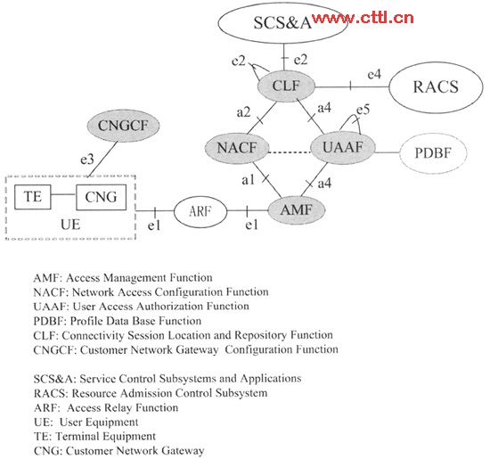

  2.3 NASS功能架構(gòu)
  NASS的功能架構(gòu)如圖2所示,主要包含如下功能實(shí)體。
圖2 NASS功能架構(gòu)
。1)接入管理功能AMF
  UE通過(guò)AMF與NACF和UAAF進(jìn)行交互。AMF負(fù)責(zé)對(duì)UE發(fā)起的網(wǎng)絡(luò)接入請(qǐng)求進(jìn)行翻譯轉(zhuǎn)換,向NACF前轉(zhuǎn)IP地址分配請(qǐng)求或可能的其他網(wǎng)絡(luò)配置參數(shù)請(qǐng)求;AMF向用戶接入授權(quán)功能UAAF前轉(zhuǎn)用戶鑒權(quán)請(qǐng)求;并且AMF將NACF或UAAF的響應(yīng)轉(zhuǎn)發(fā)給UE。
  (2)網(wǎng)絡(luò)接入配置功能NACF
  NACF主要負(fù)責(zé)為UE分配IP地址,并可向UE傳送其他網(wǎng)絡(luò)配置參數(shù),如DNS服務(wù)器的地址和P-CSCF的地址。NACF還能夠向UE提供接入網(wǎng)標(biāo)識(shí),該信息惟一標(biāo)識(shí)UE所附著的接入網(wǎng)絡(luò),上層的SCS&A相關(guān)功能實(shí)體利用該標(biāo)識(shí)信息能夠?qū)崿F(xiàn)對(duì)CLF的定位。
  (3)用戶接入授權(quán)功能UAAF
  UAAF根據(jù)用戶清單對(duì)用戶的網(wǎng)絡(luò)接入進(jìn)行鑒權(quán)、授權(quán)檢查。對(duì)于每個(gè)用戶,UAAF將從PDBF保存的用戶網(wǎng)絡(luò)清單信息中提取鑒權(quán)數(shù)據(jù)和接入授權(quán)信息。
 。4)連接性會(huì)話定位功能CLF
  CLF登記UE所分配的IP地址和NACF提供的相關(guān)網(wǎng)絡(luò)位置信息之間的關(guān)聯(lián),登記從NACF收到的網(wǎng)絡(luò)位置信息和地理位置信息之間的關(guān)聯(lián)。CLF也可能保存已經(jīng)分配有IP地址的用戶或UE的標(biāo)識(shí)(CLF從UAAF獲得相關(guān)信息),以及用戶網(wǎng)絡(luò)QoS清單以及用戶對(duì)位置信息私密性的優(yōu)選。當(dāng)CLF不保存用戶或UE的標(biāo)識(shí)或清單信息時(shí),CLF應(yīng)可以從UAAF提取相關(guān)信息。CLF響應(yīng)SCS&A的位置查詢,CLF可以提供多種形式的信息,如網(wǎng)絡(luò)位置、地理位置、通訊地址等,取決于與請(qǐng)求者之間的協(xié)定以及用戶對(duì)位置信息私密性的優(yōu)選。
  CLF和NACF交互獲得NACF為UE分配的IP地址和線標(biāo)識(shí)之間的關(guān)聯(lián)。CLF需要登記用戶的網(wǎng)絡(luò)清單信息(鑒權(quán)時(shí)從UAAF提。┮员阍趯(duì)UE鑒權(quán)之后提供給RACS。CLF應(yīng)能夠根據(jù)邏輯接入標(biāo)識(shí)關(guān)聯(lián)從NACF和UAAF收到的信息。CLF保存大量的當(dāng)前處于激活狀態(tài)的會(huì)話(激活的會(huì)話:應(yīng)針對(duì)一次成功的NASS附著過(guò)程)相關(guān)的記錄,這些記錄包括從NACF和UAAF獲得的信息,以及靜態(tài)配置信息。
 。5)用戶簽約數(shù)據(jù)庫(kù)功能PDBF
  PDBF保存用戶鑒權(quán)數(shù)據(jù)(如用戶標(biāo)識(shí)、所支持的鑒權(quán)方法列表、鑒權(quán)密鑰)以及和網(wǎng)絡(luò)接入配置相關(guān)的信息(通常稱為用戶網(wǎng)絡(luò)清單)。
 。6)CNG配置功能CNGCF
  CNGCF用于CNG的初始化以及對(duì)CNG的升級(jí)。CNGCF向CNG提供附加的配置信息(如CNG內(nèi)部防火墻的配置、IP包的QoS整形等等),CNGCF所提供的數(shù)據(jù)不同于NACF所提供的網(wǎng)絡(luò)配置數(shù)據(jù)。
  同時(shí),NASS還與以下NGN功能實(shí)體之間存在交互。
2.4 NASS相關(guān)參考點(diǎn)
  NASS相關(guān)的參考點(diǎn)可分為內(nèi)部參考點(diǎn)和外部參考點(diǎn)。
 。1)NASS內(nèi)部參考點(diǎn)
  a1參考點(diǎn)(AMF-NACF)
  用于AMF向NACF請(qǐng)求為UE分配IP地址以及其他網(wǎng)絡(luò)配置參數(shù)。
  a2參考點(diǎn)(NACF-CLF)
  用于NACF向CLF注冊(cè)所分配的IP地址和用戶標(biāo)識(shí)之間的關(guān)聯(lián),以及相關(guān)的位置信息。
  a3參考點(diǎn)(AMF-UAAF)
  用于AMF向UAAF請(qǐng)求對(duì)用戶進(jìn)行鑒權(quán)和網(wǎng)絡(luò)定制檢查。
  a4參考點(diǎn)(UAAF-CLF)
  用于CLF登記用戶標(biāo)識(shí)和UAAF所提供的用戶對(duì)位置信息私有優(yōu)選之間的關(guān)聯(lián),也用于登記網(wǎng)絡(luò)清單信息(QoS清單),CLF可從UAAF獲取用戶網(wǎng)絡(luò)清單。
  e5參考點(diǎn)(UAAF-UAAF)
  UAAF代理和UAAF服務(wù)器之間的參考點(diǎn),UAAF代理和UAAF服務(wù)器可能位于不同的管理域,通過(guò)該參考點(diǎn)UAAF代理向UAAF服務(wù)器請(qǐng)求基于用戶清單對(duì)用戶進(jìn)行鑒權(quán)和授權(quán)。
  目前未進(jìn)行定義NACF和UAAF之間的參考點(diǎn),未對(duì)UAAF和PDBF之間的參考點(diǎn)進(jìn)行標(biāo)準(zhǔn)化。e5參考點(diǎn)協(xié)議可以采用RADIUS協(xié)議或Diameter協(xié)議。其他內(nèi)部參考點(diǎn)缺乏具體的協(xié)議規(guī)定。
 。2)NASS外部參考點(diǎn)
  e1參考點(diǎn)(用戶鑒權(quán)和IP地址分配參考點(diǎn))
  UE通過(guò)該參考點(diǎn)發(fā)起IP地址分配請(qǐng)求以及對(duì)其它網(wǎng)絡(luò)配置參數(shù)的請(qǐng)求,以便能夠接入到網(wǎng)絡(luò)。AMF經(jīng)ARF接收這些請(qǐng)求。UE通過(guò)該參考點(diǎn)向NASS發(fā)送用戶鑒權(quán)相關(guān)信息(如密碼、令牌、證書(shū)等),用于NASS 對(duì)UE鑒權(quán)。當(dāng)需要雙向鑒權(quán)時(shí),NASS也可以通過(guò)該參考點(diǎn)向UE發(fā)送鑒權(quán)參數(shù),使UE對(duì)NASS進(jìn)行鑒權(quán);阼b權(quán)結(jié)果,AMF授權(quán)UE的網(wǎng)絡(luò)接入或者拒絕UE的網(wǎng)絡(luò)接入。
  IP地址分配和網(wǎng)絡(luò)配置參數(shù)請(qǐng)求可以使用DHCP或PPP協(xié)議。當(dāng)使用DHCP協(xié)議進(jìn)行IP地址分配和UE配置時(shí),鑒權(quán)協(xié)議可采用IEEE 802.1x和PANA,采用PPP方式時(shí)對(duì)鑒權(quán)協(xié)議沒(méi)有特殊要求,可采用RADIUS協(xié)議或者Diameter協(xié)議。
  e2參考點(diǎn)(CLF-SCS&A)
  SCS&A通過(guò)該參考點(diǎn)可以從CLF獲取網(wǎng)絡(luò)位置信息,用于獲取位置信息的主要參數(shù)應(yīng)該是UE的IP地址。該參考點(diǎn)可采用Diameter協(xié)議。
  e3參考點(diǎn)(CNGCF-CNG)
  CNG通過(guò)該參考點(diǎn)從CNGNF獲得進(jìn)行初始化或進(jìn)行升級(jí)所需要的附加網(wǎng)絡(luò)配置信息。該參考點(diǎn)可采用HTTP,F(xiàn)TP或TFTP協(xié)議。
  e4參考點(diǎn)(CLF-RACS)
  RACS通過(guò)該參考點(diǎn)從CLF獲得網(wǎng)絡(luò)位置信息(如接入用戶的物理節(jié)點(diǎn)的地址)以便確定可用的網(wǎng)絡(luò)資源,也可以從CLF獲得用戶網(wǎng)絡(luò)清單信息,以便在處理資源分配請(qǐng)求時(shí)考慮用戶QoS清單。該參考點(diǎn)可采用Diameter協(xié)議。

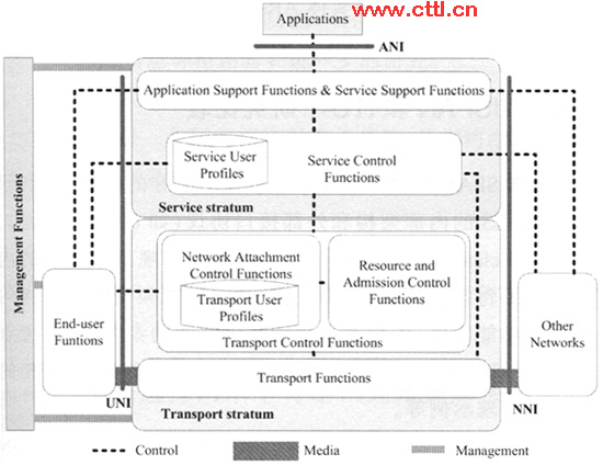

  3.1 NACF在NGN架構(gòu)中的位置
  ITU-T在Y.2012中定義NACF在NGN網(wǎng)絡(luò)架構(gòu)中的位置如圖3所示。
圖3 NACF在NGN架構(gòu)中的位置

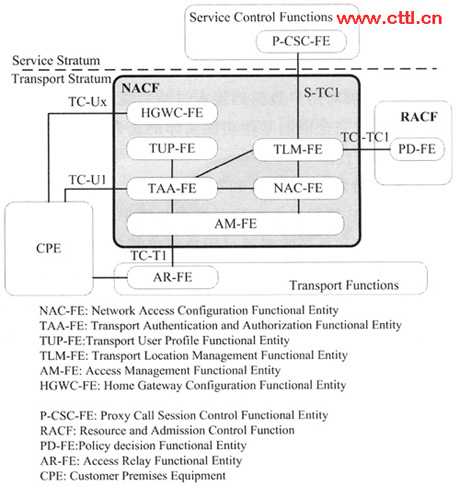

  3.3 NACF功能架構(gòu)
  ITU-T定義的NACF的功能架構(gòu)如圖4所示,主要包含以下功能實(shí)體。
圖4 NACF功能架構(gòu)
 。1)網(wǎng)絡(luò)接入配置功能實(shí)體NAC-FE
  NAC-FE負(fù)責(zé)向用戶終端分配IP地址,同時(shí)可能向用戶終端分配其他網(wǎng)絡(luò)配置參數(shù),如DNS服務(wù)器的地址、信令代理的地址(如:P-CSC-FE地址)。NAC-FE應(yīng)能夠向用戶終端提供接入網(wǎng)標(biāo)識(shí),該接入網(wǎng)標(biāo)識(shí)能夠惟一標(biāo)識(shí)終端所附著的接入網(wǎng),上層應(yīng)用通過(guò)此信息應(yīng)能夠?qū)LM-FE定位。
  NAC-FE的典型實(shí)現(xiàn)是DHCP或RADIUS或Diameter服務(wù)器。
  NAC-FE提供發(fā)現(xiàn)功能以便實(shí)現(xiàn)用戶終端的自動(dòng)配置。發(fā)現(xiàn)功能作為傳送控制功能應(yīng)能夠檢查當(dāng)前附著網(wǎng)絡(luò)的標(biāo)識(shí),收集相應(yīng)的網(wǎng)絡(luò)配置參數(shù),根據(jù)用戶清單驗(yàn)證當(dāng)前附著網(wǎng)絡(luò)配置信息的有效性。
 。2)傳送鑒權(quán)和認(rèn)證功能實(shí)體TAA-FE
  TAA-FE提供傳送層鑒權(quán)和認(rèn)證功能,基于用戶清單對(duì)用戶的網(wǎng)絡(luò)接入執(zhí)行鑒權(quán)和授權(quán)檢查。對(duì)每一個(gè)用戶,TAA-FE從TUP-FE中保存的用戶清單信息中獲取鑒權(quán)數(shù)據(jù)和接入授權(quán)信息。
 。3)傳送用戶清單功能實(shí)體TUP-FE
  TUP-FE負(fù)責(zé)保存與傳送層面相關(guān)的用戶清單(QoS清單、P-CSC-FE的地址、HGWC-FE地址)。
  TUP-FE響應(yīng)TAA-FE對(duì)用戶清單的查詢請(qǐng)求。
  提供對(duì)用戶數(shù)據(jù)的接入功能
  其他網(wǎng)絡(luò)功能實(shí)體可能需要獲得某些用戶數(shù)據(jù),TUP-FE提供對(duì)用戶數(shù)據(jù)的接入過(guò)濾功能,可能在一定程度上限制或完全限制某些功能實(shí)體的查詢以便保證用戶數(shù)據(jù)的私密性。
  支持常用的AAA和安全機(jī)制
  TUP-FE執(zhí)行基本的數(shù)據(jù)管理和維護(hù)功能,如用戶清單數(shù)據(jù)保存和更新需要通過(guò)用戶清單管理功能。傳送用戶清單可保存在一個(gè)數(shù)據(jù)庫(kù)中,也可以分開(kāi)保存在多個(gè)數(shù)據(jù)庫(kù)中。TUP-FE和TAA-FE可以合在一起,TUP-FE也可以與業(yè)務(wù)層的用戶清單功能SUP-FE合在一起。傳送用戶清單可位于拜訪網(wǎng)絡(luò)或歸屬網(wǎng)絡(luò)。
 。4)傳送位置管理功能實(shí)體TLM-FE
  TLM-FE將分配給CPE的IP地址和NAC-FE提供的網(wǎng)絡(luò)位置信息(例如接入線標(biāo)識(shí))進(jìn)行關(guān)聯(lián),將NAC-FE提供的網(wǎng)絡(luò)位置信息與用戶地理位置信息進(jìn)行關(guān)聯(lián)。TLM-FE也可以保存已分配IP地址的用戶或CPE的標(biāo)識(shí)(從TAA-FE獲得信息),以及用戶網(wǎng)絡(luò)QoS清單以及用戶關(guān)于位置信息私密性的優(yōu)選。如果TLM-FE不保存用戶或CPE的標(biāo)識(shí)或清單信息,TLM-FE應(yīng)能從TAA-FE獲得這些信息。
  TLM-FE響應(yīng)從業(yè)務(wù)控制組件和應(yīng)用來(lái)的位置查詢。TLM-FE與NAC-FE交互獲得NAC-FE分配給CPE的IP地址和CPE的邏輯接入標(biāo)識(shí)之間的關(guān)聯(lián)關(guān)系。TLM-FE保存用戶網(wǎng)絡(luò)清單信息(鑒權(quán)時(shí)從TAA-FE獲得),供RACF對(duì)用戶設(shè)備鑒權(quán)時(shí)使用。TLM-FE還能夠基于邏輯線標(biāo)識(shí)將從NAC-FE和TAA-FE獲得信息進(jìn)行關(guān)聯(lián)。
 。5)接入管理功能實(shí)體AM-FE
  AM-FE對(duì)UE發(fā)起的網(wǎng)絡(luò)接入請(qǐng)求進(jìn)行翻譯轉(zhuǎn)換,將分配IP地址和其他網(wǎng)絡(luò)配置參數(shù)的請(qǐng)求發(fā)送給NAC-FE。AM-FE將對(duì)用戶進(jìn)行鑒權(quán)的請(qǐng)求發(fā)送給TAA-FE,授權(quán)或者拒絕用戶接入網(wǎng)絡(luò),獲得該用戶的接入配置參數(shù)。
 。6)家庭網(wǎng)關(guān)配置功能實(shí)體HGWC-FE
  HGWC-FE用于對(duì)HGW進(jìn)行初始化或更新,向HGW提供額外的配置信息(例如在HGW內(nèi)部配置防火墻,標(biāo)識(shí)IP包的QoS等),這些數(shù)據(jù)不同于NACF-FE提供的網(wǎng)絡(luò)配置數(shù)據(jù)。
