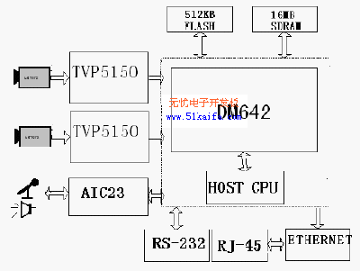

  視頻服務(wù)器IMlab6421原理框圖如圖1所示,系統(tǒng)采用TMS320DM642用于音視頻壓縮。DM642芯片包含一個64位的外部存儲器接口,可驅(qū)動4個片選地址空間(CE0,CE1,CE2,CE3),它支持8,16,32,64位寬度的同步和異步訪問。我們在DM642的片外擴(kuò)展了16MBytes的SDRAM,位于EMIF的CE0地址空間,用于存放程序和數(shù)據(jù)。SDRAM工作時鐘為100MHz,是由DM642芯片的CPU工作時鐘6分頻產(chǎn)生的。數(shù)據(jù)更新由DM642自
  動完成。還在DM642板上設(shè)計有512KBytes的Flash存儲器,位于DM642的CE1地址空間,寬度為8bits。另外能實(shí)現(xiàn)與Internet連接的以太網(wǎng)處理器采用的是CRYSTAL公司的
  CS8900A,它高度集成設(shè)計使其不再需要其它以太網(wǎng)控制器所必需的昂貴外部器件。
  視頻編碼工作原理大致為:輸入的模擬視頻信號經(jīng)TVP5150(支持PAL和NTSC兩種制式)被數(shù)字化為YUV4:2:2的數(shù)字視頻格式,經(jīng)由I2C總線被送至輸入緩沖區(qū)(采用三緩沖機(jī)制),DM642的CPU把捕捉到的視頻數(shù)據(jù)從一個輸入緩沖區(qū)中取出待編碼圖像數(shù)據(jù)進(jìn)行壓縮編碼處理,形成的壓縮碼流放到輸出緩沖區(qū),然后打包通過網(wǎng)口直接傳輸?shù)絀nternet。

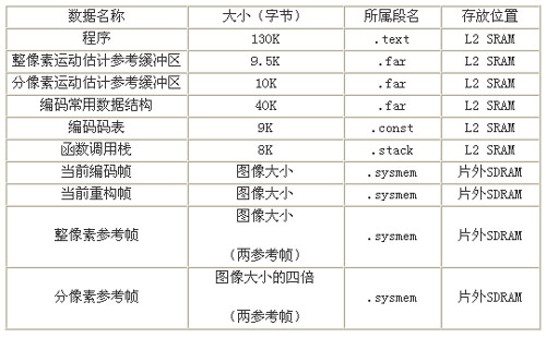

  經(jīng)過優(yōu)化的程序和常用的數(shù)據(jù)結(jié)構(gòu)的大小可以放在L2中。所以按照上面的分析將L2配置為256KBSRAM,將程序代碼段(.text)、變量初值表(.cint)、常量字符串(.const)、全局變量靜態(tài)變量(.bss/.far)、堆棧段(.stack)等放入L2SRAM當(dāng)中,全局堆(.sysmem用于動態(tài)存儲器分配)置于外部存儲器。表1總結(jié)了編碼器所要用到的存儲空間分配情況。
表1編碼器存儲空間的分配
   其中整像素運(yùn)動估計參考緩沖區(qū)包括亮度和色度。因為參考幀有兩個,整像素運(yùn)動估計參考緩沖區(qū)也有兩個。分像素運(yùn)動估計參考緩沖區(qū)也是兩個:一個用來調(diào)入SKIP編碼模式的預(yù)測值,一個用來做分像素運(yùn)動估計。

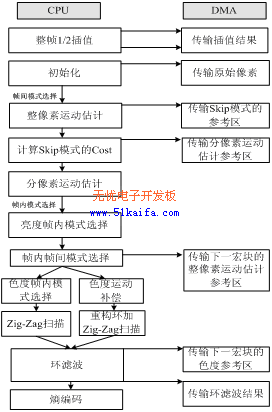

  我們要解決的問題是CPU什么時候發(fā)QDMA請求,命令DMA控制器將需要的數(shù)據(jù)調(diào)入內(nèi)存中。而且這種調(diào)度方式要保證CPU發(fā)命令之后可以進(jìn)行其它的計算,等CPU需要這些數(shù)據(jù)的時候,DMA已經(jīng)將其調(diào)入內(nèi)存中了。
  為了解決這個問題需要了解編碼器各個模塊的運(yùn)行時間,以及DMA調(diào)度數(shù)據(jù)到內(nèi)存所需要的時間。通過在DM642上運(yùn)行優(yōu)化過的程序,一個參考幀情況下測得各部分占程序運(yùn)行時間的比例大致如表2所示:
表2程序各部分運(yùn)行時間所占比例
  圖4中由CPU指向DMA的箭頭表示啟動QDMA傳輸。每個DMA傳輸所用的時間相對于程序運(yùn)行的時間比例是:傳輸原始像素占1%,傳輸SKIP和分像素運(yùn)動估計參考區(qū)各占3%,傳輸整像素亮度和色度參考區(qū)共15%,傳輸環(huán)路濾波結(jié)果5%。整個DMA傳輸?shù)臅r間大概占CPU計算時間的30%。通過這些數(shù)據(jù)可以看出,按照圖4進(jìn)行安排可以達(dá)到上面所述目標(biāo)。
圖4 CPU與DMA并行工作

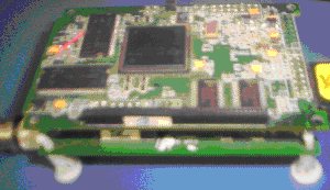

  結(jié)合AVS-M視頻壓縮處理流程的特點(diǎn),本文完成了一個基于DM642平臺的編碼器的設(shè)計與實(shí)現(xiàn)。通過對編碼流程的合理安排使得CPU能與DMA控制器并行工作,CPU不用等待數(shù)據(jù),需要的數(shù)據(jù)已經(jīng)被DMA調(diào)到內(nèi)存中。實(shí)驗表明通過系統(tǒng)級優(yōu)化、程序級優(yōu)化、匯編級優(yōu)化、算法級優(yōu)化等優(yōu)化之后,基于這款視頻服務(wù)器(實(shí)物圖見圖5),能達(dá)到2路CIF352x288格式實(shí)時視頻壓縮,以及音頻實(shí)時編碼、解碼處理,且圖像主觀效果及音頻效果良好。
