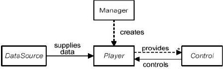

  3、 Manager
  J2ME為了實(shí)現(xiàn)對(duì)DataSource和Player有效管理,使用了工廠機(jī)制,由Manager來負(fù)責(zé)創(chuàng)建Player和DataSource。這樣的機(jī)制在JAVA中到處可見,如JDBC中的DriverManager,這里我就不對(duì)這種機(jī)制進(jìn)行介紹了。Manager不僅可以從DataSource中創(chuàng)建Player,而且還可以從本地或InputStream中創(chuàng)建Player。圖二展示了MMAPI整體結(jié)構(gòu)圖。
  圖二:MMAPI整體結(jié)構(gòu)圖

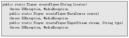

  每個(gè)MMAPI程序都需要?jiǎng)?chuàng)建一個(gè)Player對(duì)象,前面我們已經(jīng)介紹過,MMAPI使用Manager的CreatePlayer函數(shù)來創(chuàng)建Player對(duì)象,該函數(shù)有三個(gè)版本,其格式如下:
  第一個(gè)版本實(shí)現(xiàn)通過URL字符串指定的協(xié)議和數(shù)據(jù)位置的信息創(chuàng)建一個(gè)Player對(duì)象,其中l(wèi)ocator的格式如下:
  Manager將對(duì)createPlayer函數(shù)中提供的URL字符串參數(shù)進(jìn)行分析,創(chuàng)建一個(gè)Data Source對(duì)象,由該對(duì)象完成對(duì)媒體數(shù)據(jù)的傳輸工作,并從數(shù)據(jù)中獲取該媒體的數(shù)據(jù)內(nèi)容類型,Manager將根據(jù)這個(gè)媒體數(shù)據(jù)類型創(chuàng)建相應(yīng)的Player對(duì)象,如果Manager無法確定DataSource的內(nèi)容類型,它將拋出一個(gè)MediaException異常。
  例:創(chuàng)建一個(gè)控制某網(wǎng)站MP3音頻的Player對(duì)象。
  Player pMP3 = Manager.createPlayer( "http://www.XXX.com/111.mp3");
  第二版本實(shí)現(xiàn)通過已知的DataSource對(duì)象創(chuàng)建Player對(duì)象。
  第三版本實(shí)現(xiàn)通過InputStream流創(chuàng)建Player對(duì)象。

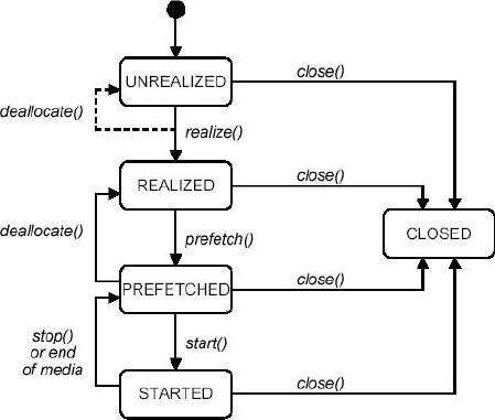

  我們根據(jù)應(yīng)用實(shí)際的情況選擇使用那種版本來創(chuàng)建Player對(duì)象。有了一個(gè)Player對(duì)象以后,接下來要通過這個(gè)Player對(duì)象提供的方法去控制媒體流。下面我們列出常用的方法:      每個(gè)Player對(duì)象中都存在著一個(gè)狀態(tài)變量,用于表示該P(yáng)layer對(duì)象的生命周期。當(dāng)Player第一次被建立時(shí)處于UNREALIZED狀態(tài);當(dāng)為該P(yáng)layer設(shè)置了媒體數(shù)據(jù)的位置后,它處于REALIZED狀態(tài)(如Player正在從一個(gè)服務(wù)器的HTTP連接下載并解釋數(shù)據(jù)的時(shí)或Player在Http請(qǐng)求已經(jīng)發(fā)送到服務(wù)器,收到HTTP響應(yīng)后,而且DataSource準(zhǔn)備好接收媒體數(shù)據(jù)的時(shí));當(dāng)該P(yáng)layer已經(jīng)讀到足夠的數(shù)據(jù)而開始解釋和運(yùn)算時(shí),處于PREFETCHED狀態(tài);當(dāng)數(shù)據(jù)在運(yùn)算完畢后,該P(yáng)layer的狀態(tài)變成了STARTED。我們?cè)谑褂肞layer對(duì)象的方法對(duì)媒體流進(jìn)行控制時(shí),應(yīng)注意它們可能影響到Player狀態(tài)的改變,可以使用getState函數(shù)獲取當(dāng)前Player的狀態(tài)。圖三展示了Player對(duì)象的狀態(tài)轉(zhuǎn)換圖。
  圖三:狀態(tài)轉(zhuǎn)換圖

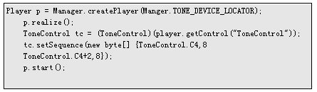

  如果要播放序列音,則必須使用ToneControl。使用一個(gè)特別的定位器來創(chuàng)建一個(gè) Player對(duì)象,獲得ToneControl,設(shè)置其命令序列,然后啟動(dòng)播放器,如:

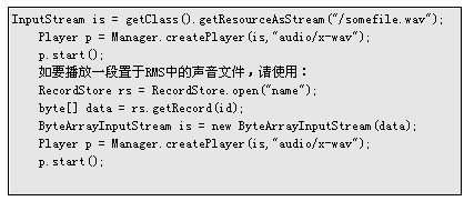

  如要播放一段能夠通過HTTP訪問的聲音文件,請(qǐng)使用:
  Player p = Manager.createPlayer("http://something.com/somefile.wav");
  p.start();
  如要播放一段已經(jīng)被置于MIDlet的JAR文件中的聲音文件,需要先了解其MIME類型(如,"audio/x-wav"),然后,使用:

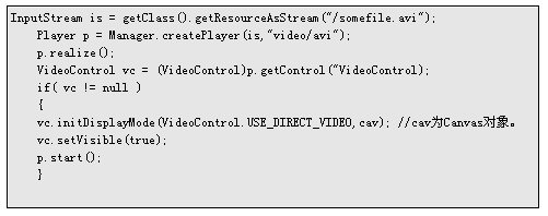

  播放視頻類似于音頻播放。然而,需要告訴視頻播放器在哪里顯示視頻信號(hào),因此,需要從視頻播放器處得到一個(gè)"視頻控件",然后在Form或Canvas中顯示視頻內(nèi)容。下面展示一個(gè)從Canvas中顯示視頻的例子:
