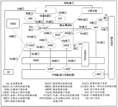

圖1 IMS網絡架構
圖1是IMS的整體網絡架構示意圖,其主要的邏輯實體有:
(1)代理-呼叫會話控制功能(P-CSCF)
  主要完成用戶IMS業(yè)務的代理功能、信令的安全性功能、承載的授權功能、計費策略下載功能等;在用戶設備獲得IMS服務時,P-CSCF是第一個聯(lián)系節(jié)點。P-CSCF的作用就像一個代理服務器,它把收到的請求和服務進行處理或轉發(fā)。主要完成和用戶接入的相關功能,如信令壓縮、安全性等。
  P-CSCF的引入使得業(yè)務的接入和控制得到了分離,使得歸屬業(yè)務控制成為可能。
(2)查詢-呼叫會話控制功能(I-CSCF)
  主要完成歸屬網絡S-CSCF的分配功能(用戶注冊時)、IMS呼入的路由功能。通過在網絡接口處插入I-CSCF設備對進出本網絡的會話初始協(xié)議(SIP)信令進行轉接,可隱藏SIP信令中的內部路由信息,從而實現不同網絡運營商之間隱藏內部網絡邏輯的需要。
(3)服務-呼叫會話控制功能(S-CSCF)
  主要完成用戶的認證、注冊、業(yè)務授權、業(yè)務觸發(fā)、業(yè)務路由、計費等功能。S-CSCF執(zhí)行會話控制功能,它可以根據網絡運營商的需要,維持會話狀態(tài)信息。S-CSCF是為用戶服務的主要服務節(jié)點,在用戶注冊期間進行分配。P-CSCF和S-CSCF兩者配合完成IMS的業(yè)務歸屬控制特性。
(4)出口網關控制功能(BGCF)
  BGCF用來選擇與PSTN接口點相連的網絡。如果BGCF發(fā)現自己所在的網絡與接口點相連,那么BGCF就選擇一個媒體網關控制功能(MGCF)與PSTN交互。如果接口點在另一個網絡,那么BGCF就把會話信令轉發(fā)給另一個網絡的BGCF。
(5)媒體網關控制功能(MGCF)
  MGCF是IMS控制面與傳統(tǒng)PSTN/CS網絡的互通點,控制IMS-MGW以完成媒體面的互通:在IMS側與I/S-CSCF互通,在PSTN/CS側完成SIP到BICC/ISUP協(xié)議轉換。
(6)HSS
  HSS存儲IMS用戶的簽約數據、業(yè)務屬性數據、位置信息、鑒權信息等;也可提供傳統(tǒng)的歸屬位置寄存器(HLR)功能(如電路域簽約數據、分組域簽約數據)和各種接口。
(7)簽約定位功能(SLF)
  根據SIP統(tǒng)一資源標識符(URI)定位HSS,需要訪問HSS的實體均需調用。
(8)業(yè)務服務器(AS)
  主要完成業(yè)務邏輯的控制和執(zhí)行。
(9)媒體資源控制功能(MRFC)
  MRFC是IMS域內部的媒體控制資源功能。MRFC維護、控制MRFP中的媒體資源;與S-CSCR互通,間接接受AS的控制。
(10)媒體資源功能(MRFP)
  MRFP是IMS域內部的媒體資源功能,接受MRFC控制,提供聲碼器資源、通知音資源、會議橋資源等。
(11)資源控制子系統(tǒng)(RACS)
  RACS主要完成管理控制、資源預留、策略控制、網絡地址轉換(NAT)穿越和控制等功能。
(12)網絡附屬子系統(tǒng)(NASS)
  NASS主要完成終端IP地址的分配、接入網絡的配置、接入網絡的鑒權和認證等功能。
