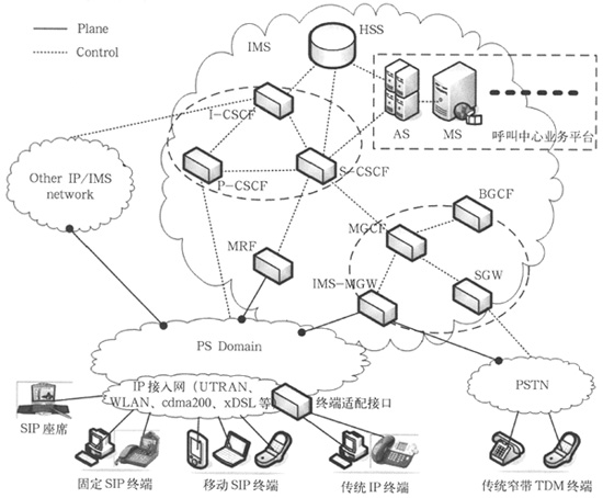

  圖1是本文提出的呼叫中心網(wǎng)絡(luò)體系結(jié)構(gòu)。在本方案中,呼叫中心是基于IMS的開放式體系結(jié)構(gòu)模型,分為3層:應(yīng)用層、會話和呼叫控制層、傳送和接入層?刂茖踊赟IP協(xié)議,其中呼叫會話控制功能(CSCF)是IMS的核心功能實體,其主要功能是實現(xiàn)IMS域的呼叫和會話控制,IMS定義了3種CSCF:代理CSCF(P-CSCF,是用戶接入IMS的入口點,主要受理用戶接入、SIP消息轉(zhuǎn)發(fā)、完整性保護和壓縮處理)、查詢CSCF(I-CSCF,主要功能是查詢歸屬用戶服務(wù)器HSS來為用戶選擇S-CSCF)和服務(wù)CSCF(S-CSCF,主要功能是接受用戶注冊,重定向路由,觸發(fā)用戶簽約業(yè)務(wù),協(xié)同業(yè)務(wù)平臺進行業(yè)務(wù)支持等)?刂茖雍蛻(yīng)用層之間具有開放的接口,允許運營商采用單一的核心網(wǎng)提供和開發(fā)橫跨移動網(wǎng)和固定網(wǎng)基于SIP的業(yè)務(wù)。同時,IMS符合呼叫控制與傳送分離的要求,它是軟交換的延伸,在軟交換的基礎(chǔ)上對控制功能做進一步分離,目的是形成一個更加高度靈活的通信平臺。
(點擊看大圖)
圖1 呼叫中心系統(tǒng)網(wǎng)絡(luò)結(jié)構(gòu)
  圖中的歸屬用戶服務(wù)器(HSS)是存儲用戶簽約信息和位置信息的數(shù)據(jù)庫系統(tǒng),媒體資源功能實體(MRF)用以控制和處理各種媒體資源服務(wù)。另外,在與PSTN的互通功能實體中,IMS媒體網(wǎng)關(guān)(IMS-MGW)負責IMS與PSTN域之間的媒體互通;媒體網(wǎng)關(guān)控制功能(MGCF)采用H.248協(xié)議控制MGW進行呼叫會話接續(xù)、與CSCF通信,同時提供應(yīng)用層上的信令轉(zhuǎn)換;信令網(wǎng)關(guān)(SGW)提供傳輸層上的信令轉(zhuǎn)換,即基于IP承載的信令和七號信令之間的轉(zhuǎn)換;邊界網(wǎng)關(guān)控制功能(BGCF)是IMS域與外部網(wǎng)絡(luò)的分界點,它選擇在何處與PSTN域互聯(lián)。

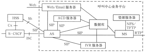

  IMS方案的呼叫中心由呼叫中心業(yè)務(wù)平臺和座席組成,采用“客戶機-服務(wù)器”的模式,使得網(wǎng)絡(luò)呈現(xiàn)分布的特性,組網(wǎng)更加靈活。圖2是呼叫中心業(yè)務(wù)平臺的系統(tǒng)結(jié)構(gòu),它包括應(yīng)用服務(wù)器、媒體服務(wù)器、IVR服務(wù)器、ACD服務(wù)器、Web/E-mail服務(wù)器、數(shù)據(jù)庫服務(wù)器、資源服務(wù)器等網(wǎng)元。
圖2 呼叫中心業(yè)務(wù)平臺系統(tǒng)結(jié)構(gòu)
  呼叫中心系統(tǒng)中各主要功能組件描述如下。
  1. 應(yīng)用服務(wù)器(AS):承載生成和開展控制業(yè)務(wù)的API物理實體。利用這些API可方便的開發(fā)和實現(xiàn)大量的增強服務(wù)。本方案中AS運行呼叫中心業(yè)務(wù)邏輯,通過SIP消息與S-CSCF和系統(tǒng)平臺上其它服務(wù)器交互;
  2. 多媒體服務(wù)器(MS):提供了特定的媒體資源服務(wù),如多方會議、錄音、通告和語音識別等功能。MS接受AS的控制來完成媒體資源的分配、處理和播放等操作。與用戶終端之間通過IP網(wǎng)傳送多媒體流,采用的協(xié)議是實時傳輸協(xié)議RTP;
  3. IVR服務(wù)器:自動語音應(yīng)答服務(wù)器。它用于為呼入者提供來話問候語、語音導(dǎo)航、信息查詢等自動服務(wù)工作;
  4. ACD服務(wù)器:自動呼叫分配服務(wù)器。為各種呼叫建立優(yōu)先權(quán),然后監(jiān)視來自客戶的各種呼叫消息,并監(jiān)視座席狀態(tài),最后將呼叫分配到空閑的座席代表;
  5. Web/E-mail服務(wù)器:分別為用戶提供Web瀏覽的請求應(yīng)答,報表管理,用戶認證,站點的管理和監(jiān)控等功能;提供E-mail服務(wù);
  6. 數(shù)據(jù)庫服務(wù)器:是系統(tǒng)運營的重要設(shè)備。它保管著大量數(shù)據(jù),并根據(jù)需求提供高速、準確的檢索、統(tǒng)計、維護及數(shù)據(jù)分析功能;
  7. 資源服務(wù)器:用于存儲各種信息資源,包括產(chǎn)品介紹或視頻教學等多媒體文件,資源服務(wù)器與MS之間通過NFS/TFTP協(xié)議傳送媒體文件;
  8. 座席:座席為智能型的SIP終端,帶瀏覽器的PC。座席通過智能終端的交互操作發(fā)送指令以完成各種服務(wù)請求。座席的系統(tǒng)服務(wù)數(shù)據(jù)通過數(shù)據(jù)庫服務(wù)器提取。

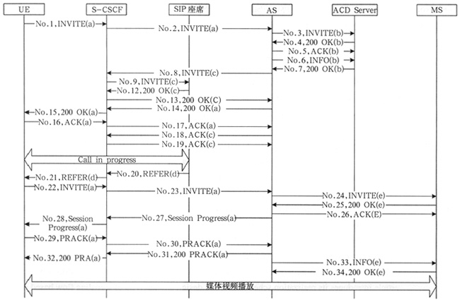

  下面描述客戶主動呼叫接入的流程。客戶通過Web服務(wù)器瀏覽公司網(wǎng)頁,初始頁面可能包含功能或參數(shù)選項,要求用戶輸入選擇,進行注冊,稱為交互網(wǎng)頁應(yīng)答。隨后點擊頁面上的“呼叫”按鈕,SIP智能終端的用戶代理主動向呼叫中心發(fā)起會話請求,由于是通過頁面觸動的業(yè)務(wù),此會話請求中包含了足夠的信息來直接完成到相關(guān)SIP座席的接入。圖3給出用戶呼叫接入以及通話過程中座席推送相關(guān)媒體資料給用戶的會晤控制信令流程。圖中消息后的編號(a,b,c,d,e)是用于區(qū)分不同的SIP對話。在不影響分析的情況下,為了簡化流程描述,圖3中并未標出I-CSCF和P-CSCF,并假定客戶與座席屬于同一個IMS網(wǎng)絡(luò)。另外,流程中略去了一些簡單流程,如“180 Ringing”等。由于篇幅有限,省去對于呼叫中心系統(tǒng)的其它業(yè)務(wù)的信令流程。
(點擊看大圖)
圖3 信令流程
詳細流程說明如下。
  1. No.1~2:用戶發(fā)起會話INVITE請求,通過P-CSCF到達S-CSCF,再由S-CSCF觸發(fā)到呼叫中心業(yè)務(wù)平臺;
  2. No.3~7:AS先與ACD服務(wù)器建立連接,然后提出自動話務(wù)分配請求,請求分配SIP座席,使用INFO消息攜帶用戶相關(guān)信息,ACD服務(wù)器從數(shù)據(jù)庫獲取已注冊到系統(tǒng)的SIP座席狀態(tài)和技能等屬性,選擇合適服務(wù)座席,然后用200 OK給出響應(yīng),并給出該座席的SIP地址;
  3. No.8~9:AS得到SIP座席的SIP地址,將用戶發(fā)起的會話INVITE請求通過S-CSCF重定向到SIP座席;
  4. No.10~15:SIP座席用200 OK消息應(yīng)答INVITE,確認連接;
  5. No.16~19:用戶返回最終確認ACK,此時用戶和座席建立會話連接;
  6. No.20~23:通話過程中,座席欲向用戶播放相關(guān)的媒體視頻。SIP座席發(fā)送REFER消息,通知用戶轉(zhuǎn)接會話到AS,然后用戶向AS發(fā)起INVITE會話請求;
  7. No.24~26:AS向媒體服務(wù)器(MS)發(fā)起INVITE請求并建立會話連接;
  8. No.27~32:AS通過攜帶會話描述協(xié)議(SDP)信息的183響應(yīng)與用戶進行媒體協(xié)商,指示用戶準備接收MS的媒體流,在得到用戶的臨時應(yīng)答PRACK后以200響應(yīng);
  9. No.33~34:AS根據(jù)用戶的相關(guān)信息去數(shù)據(jù)庫檢索所需媒體資源的文件名,并以INFO消息指示MS開始播放多媒體視頻;MS以200響應(yīng)收到的INFO消息,根據(jù)INFO消息中攜帶的媒體文件名去資源服務(wù)器中獲取該資源,并播放該多媒體資源。
