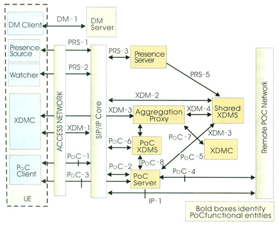

  圖1是PoC系統(tǒng)的體系結(jié)構(gòu)圖。
圖1 PoC系統(tǒng)的體系結(jié)構(gòu)圖
  2.1 功能實(shí)體
  PoC系統(tǒng)結(jié)構(gòu)由PoC業(yè)務(wù)系統(tǒng)和向PoC業(yè)務(wù)提供服務(wù)的外部實(shí)體組成。PoC業(yè)務(wù)系統(tǒng)包括PoC客戶端、PoC服務(wù)器、XML文檔管理客戶端(XDMC)、PoC XML文檔管理服務(wù)器(PoC XDMS)等,實(shí)體功能如下:
  (1)PoC客戶端
  內(nèi)置于手機(jī)終端內(nèi),實(shí)現(xiàn)業(yè)務(wù)接入。
  (2)XDMC
  XDMC是一個(gè)管理XML文檔的XCAP(XML配置接入?yún)f(xié)議)客戶端,管理的XML文檔存貯于網(wǎng)絡(luò)中的PoC XDMS(專為PoC業(yè)務(wù)服務(wù))和共享XDMS(存貯URI,如聯(lián)系列表)等。XDMC可以是移動(dòng)終端或固定終端。
  (3)PoC Server
  PoC Server實(shí)現(xiàn)應(yīng)用層面的網(wǎng)絡(luò)功能,如PoC控制功能和PoC參與功能。在一個(gè)PoC會(huì)話中,只有一個(gè)PoC Server執(zhí)行控制功能,而執(zhí)行參與功能的服務(wù)器可以同時(shí)作為在席服務(wù)的呈現(xiàn)體或觀察者;同時(shí),PoC Server也執(zhí)行部分XDM管理功能。
  (4)PoC XDMS
  PoC XDMS是用于在網(wǎng)絡(luò)僅提供PoC業(yè)務(wù)時(shí)管理PoC相關(guān)XML文檔的XCAP服務(wù)器,只為PoC業(yè)務(wù)所使用。
  PoC業(yè)務(wù)需要外部實(shí)體配合提供,包括SIP/IP核心、共享XML文檔管理服務(wù)器(共享XDMS)、匯聚代理、在席服務(wù)器、在席信息源、觀察者、計(jì)費(fèi)實(shí)體和設(shè)備管理等,其中主要有:
  SIP/IP Core主要實(shí)現(xiàn)SIP代理和SIP注冊(cè)的功能,實(shí)現(xiàn)核心信令路由功能。      共享XDMS用于在網(wǎng)絡(luò)同時(shí)提供PoC、IM或其他群組相關(guān)業(yè)務(wù)時(shí)提供共享的XML文檔,該XCAP服務(wù)器為多業(yè)務(wù)所共用。

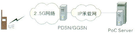

  PS方案指直接在GPRS或CDMA 1X核心網(wǎng)絡(luò)上增加PoC服務(wù)器來(lái)實(shí)現(xiàn)PoC業(yè)務(wù);這種方案是國(guó)際標(biāo)準(zhǔn)發(fā)布之前的普遍方案。該方案結(jié)構(gòu)簡(jiǎn)單,成本低,PoC服務(wù)器直接與GGSN/PDSN相連,負(fù)責(zé)PoC業(yè)務(wù)的提供,其網(wǎng)絡(luò)結(jié)構(gòu)如圖3所示:
圖3 PS實(shí)現(xiàn)方案網(wǎng)絡(luò)結(jié)構(gòu)圖
  PS方案中,PoC服務(wù)器集中了業(yè)務(wù)控制和業(yè)務(wù)提供的主要功能,功能復(fù)雜;業(yè)務(wù)發(fā)現(xiàn)、地址解析、呼叫信令路由、鑒權(quán)、信令壓縮等功能都是廠家按照自己的理解,采用私有的技術(shù)實(shí)現(xiàn)的,互聯(lián)互通性很差,難于實(shí)現(xiàn)漫游;所以這種方案只能用于小規(guī)模建網(wǎng);另外,基于PS的實(shí)現(xiàn)基于2.5G網(wǎng)絡(luò),網(wǎng)絡(luò)的帶寬和服務(wù)質(zhì)量(QoS)不能滿足PoC業(yè)務(wù)大規(guī)模商用的要求。

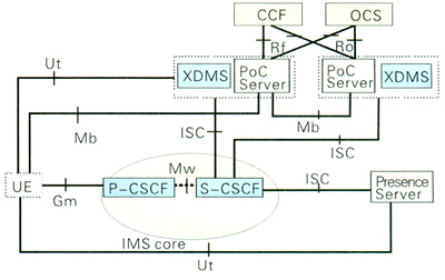

  PoC功能實(shí)體與IMS架構(gòu)的對(duì)應(yīng)關(guān)系如圖5所示:
圖5 PoC功能實(shí)體與IMS架構(gòu)的對(duì)應(yīng)關(guān)系
  相關(guān)接口和功能說明如下:
  Gm:用戶設(shè)備與P-CSCF、IMS核心之間的接口,支持SIP協(xié)議,對(duì)應(yīng)OMA PoC架構(gòu)的POC-1、XDM-1。
  ISC:S-CSCF和應(yīng)用服務(wù)器之間的接口,用于指示SIP請(qǐng)求應(yīng)尋址到哪一個(gè)應(yīng)用服務(wù)器,支持SIP協(xié)議,對(duì)應(yīng)OMA PoC架構(gòu)的POC-2、POC-6。
  Mb:PoC用戶端和服務(wù)器之間的接口或PoC服務(wù)器之間的接口,用于PoC媒體流傳送和控制,支持RTP(媒體傳送時(shí))/RTCP(Talk Burst控制時(shí)),對(duì)應(yīng)OMA PoC架構(gòu)的POC-3、POC-4。
  Mw:CSCF之間的接口,用于用戶注冊(cè)和會(huì)話控制,對(duì)應(yīng)OMA PoC架構(gòu)的IP-1。
  Rf:應(yīng)用服務(wù)器與在線計(jì)費(fèi)系統(tǒng)OCS(Online Charging System)之間的接口,用于在線計(jì)費(fèi)時(shí)傳送計(jì)費(fèi)信息,采用DIAMETER協(xié)議,對(duì)應(yīng)OMA架構(gòu)的C-5接口。
  Ro:應(yīng)用服務(wù)器與計(jì)費(fèi)采集功能模塊CCF(Charging Collection Function)之間的接口,用于離線計(jì)費(fèi)時(shí)計(jì)費(fèi)信息的傳送,采用DIAMETER協(xié)議,同樣對(duì)應(yīng)OMA架構(gòu)的C-5接口。
  Ut:IMS客戶端和應(yīng)用服務(wù)器之間的接口,用戶可以通過它安全地管理和配置存儲(chǔ)在AS上與網(wǎng)絡(luò)服務(wù)相關(guān)的信息,XML/HTTP可以作為該參考點(diǎn)的協(xié)議,對(duì)應(yīng)的OMA PoC架構(gòu)里的接口仍是POC-3。
  由圖5可見,PoC客戶端(UE)可以通過參考點(diǎn)Mb、Gm和Ut與PoC業(yè)務(wù)網(wǎng)絡(luò)進(jìn)行交互,其他IMS網(wǎng)絡(luò)節(jié)點(diǎn)對(duì)UE是不可見的。PoC客戶端通過Gm參考點(diǎn)訪問PoC業(yè)務(wù)網(wǎng)絡(luò)時(shí),所有的注冊(cè)、會(huì)話控制、和事務(wù)處理SIP消息都必須經(jīng)過P-CSCF。

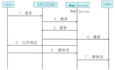

  作為例子,一個(gè)成功的點(diǎn)到點(diǎn)PoC通話的業(yè)務(wù)流程如圖6所示:
圖6 點(diǎn)到點(diǎn)PoC通話的簡(jiǎn)單業(yè)務(wù)流程
  圖6假設(shè)用戶端已經(jīng)在SIP Core中成功注冊(cè)和鑒權(quán);PoC Server、SIP CORE集中設(shè)置。
 、賃E#1發(fā)送會(huì)話建立請(qǐng)求到SIP Core;
 、赟IP Core將請(qǐng)求路由到PoC Server;
 、跴oC Server將請(qǐng)求轉(zhuǎn)發(fā)到SIP Core;
 、躍IP Core將請(qǐng)求轉(zhuǎn)發(fā)給UE#2,UE#2接受請(qǐng)求后返回響應(yīng);
 、莅l(fā)言權(quán)協(xié)商和授權(quán)后,PoC Server發(fā)送會(huì)話允許消息給UE#1:
 、轚E#1發(fā)言,媒體流提交PoC Server;
 、逷oC Server將媒體流轉(zhuǎn)發(fā)給UE#2。
