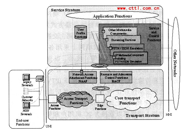

  在最新的NGN體系架構(gòu)(如圖1所示)中包含業(yè)務層和基于IP的傳輸層兩個層面。在NGN體系架構(gòu)的業(yè)務層面中包括應用系統(tǒng)、業(yè)務與控制系統(tǒng)、用戶資料系統(tǒng)三大部分。其中,在NGN體系架構(gòu)的傳輸層面包括核心傳輸系統(tǒng)(CTF)、接入傳輸系統(tǒng)(ATF)、網(wǎng)絡接入附著功能系統(tǒng)(NAAF)、資源與接納控制功能系統(tǒng)(RACF)幾個部分。核心傳輸網(wǎng)與接入傳輸網(wǎng)通過邊界網(wǎng)關(guān)相連。傳輸層在NAAF和RACF的控制下為用戶設備(傳統(tǒng)終端、用戶網(wǎng)絡、NGN終端等)提供IP連接。由于NGN支持各種各樣的用戶設備,因此各種各樣的用戶接口和用戶網(wǎng)絡都可以連接到NGN接入網(wǎng)中,不管它是一個簡單的電話機還是復雜的公司網(wǎng)絡,也不管它是固定的還是移動的,也不管它是傳統(tǒng)的還是新型的。
圖1 NGN體系架構(gòu)
  我們注意到,在業(yè)務與控制系統(tǒng)中,ITU-T又把業(yè)務分成了四個子系統(tǒng),即IP多媒體業(yè)務(IMS)、PSTN/ISDN仿真業(yè)務、流媒體業(yè)務(SS)和其他多媒體業(yè)務(OMS)。其中,流媒體業(yè)務指在Internet/Intranet中嚴格按時間先后次序傳輸和播放的連續(xù)音/視數(shù)據(jù)流,其特征是數(shù)據(jù)流具有連續(xù)性、實時性和時序性。

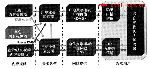

  圖2給出了IPTV業(yè)務實現(xiàn)的示意圖。在該業(yè)務實現(xiàn)圖中,我們把它分成內(nèi)容提供、業(yè)務運營、網(wǎng)絡提供和終端用戶四個環(huán)節(jié)。
圖2 IPTV業(yè)務實現(xiàn)示意圖
  從圖2中我們可以看出,IPTV實際上有電信和廣電兩條業(yè)務通道。其中,電信的業(yè)務通道是雙向的通道,而廣電的業(yè)務通道是單向的,電視內(nèi)容提供商可以利用DVBoverIP技術(shù)通過電信業(yè)務運營商來開展IPTV業(yè)務。寬帶/移動視頻內(nèi)容提供商也可以利用IPover DVB技術(shù)通過廣電業(yè)務運營商來開展IPTV業(yè)務。由于廣電的業(yè)務通道是單向的,需要找到一條回路才能開展IPTV業(yè)務。這條回路既可以借助電信的業(yè)務通道來實現(xiàn),也可以再重新鋪設一條回路(盡管再重新鋪設一條回路會由于從技術(shù)和經(jīng)費上都需要巨大投入而使雙向改造實現(xiàn)起來十分困難,并且這種改造的投入和產(chǎn)出之間可能會產(chǎn)生相當大的差距,雖然可行性不大,但這畢竟是一種可以實現(xiàn)的解決方案)。
  從上面的分析我們可以看出,IPTV業(yè)務可以通過電信寬帶/移動互聯(lián)網(wǎng)絡、雙向廣電數(shù)字電視廣播網(wǎng)絡或“廣電數(shù)字電視廣播網(wǎng)絡+電信寬帶/移動互聯(lián)網(wǎng)絡”來實現(xiàn)。不可否認,電信寬帶/移動互聯(lián)網(wǎng)絡屬于NGN網(wǎng)絡中的一種,廣電數(shù)字電視廣播網(wǎng)絡也是一種NGN網(wǎng)絡。另外,NGN是一個具有全業(yè)務提供能力的網(wǎng)絡,包括語音、數(shù)據(jù)、視頻、流媒體、Internet接入、TV廣播、移動等各種業(yè)務。不論該業(yè)務所需帶寬多大,不論其終端類型是哪種,也不論該業(yè)務是固定的還是移動的,在NGN網(wǎng)絡中都能夠找到合適的業(yè)務接口。因此,毫無疑問IPTV是一種NGN業(yè)務。

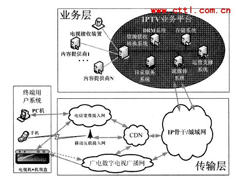

  典型的IPTV網(wǎng)絡系統(tǒng)構(gòu)成如圖3所示。其中包括內(nèi)容提供商、IPTV業(yè)務平臺、IP網(wǎng)絡和終端用戶四個環(huán)節(jié)。
圖3 一個典型的IPTV業(yè)務系統(tǒng)組成
  在圖3所示的IPTV業(yè)務系統(tǒng)中,內(nèi)容提供商負責節(jié)目源的制作和錄入環(huán)節(jié)。這一環(huán)節(jié)主要是將非數(shù)字化的節(jié)目轉(zhuǎn)換成為可以在IP網(wǎng)絡上傳播的數(shù)字內(nèi)容,這就同互聯(lián)網(wǎng)內(nèi)容提供商的內(nèi)容制作環(huán)節(jié)一樣,是通過離線的方式完成的,屬于內(nèi)容還沒有進入到業(yè)務提供環(huán)節(jié)之前的工作。因此,嚴格來講,節(jié)目源的制作和錄入環(huán)節(jié)還不應該稱為IPTV業(yè)務系統(tǒng)的一部分。
  IPTV業(yè)務平臺一般具有節(jié)目采集、節(jié)目存儲、節(jié)目服務和用戶鑒權(quán)等四種功能。IPTV業(yè)務平臺所提供的主要是來源于廣電系統(tǒng)的電影、電視等流媒體類型的節(jié)目。節(jié)目采集主要負責節(jié)目的接收(接收其它內(nèi)容提供商所提供內(nèi)容的方式很多,既可以通過衛(wèi)星、CATV網(wǎng)、地面無線和IP/ATM等網(wǎng)絡手段,也可以通過光碟、現(xiàn)場錄音錄像等方式直接獲得)、節(jié)目的壓縮編碼或變換編碼及格式化、加密和DRM打包、以及節(jié)目生成等任務。節(jié)目存儲主要負責對經(jīng)節(jié)目采集程序處理后生成的節(jié)目的大規(guī)模存儲任務。節(jié)目服務主要負責將系統(tǒng)所采集和存儲的經(jīng)過加密的視音頻流媒體節(jié)目以IP單播或組播的方式從視頻服務器播送出去。用戶鑒權(quán)主要負責對用戶或用戶終端設備進行認證,并從DRM授權(quán)/密鑰服務器向被認證的用戶或用戶終端設備傳送DRM授權(quán)/密鑰。使用戶能夠?qū)σ呀邮盏募用芤曇纛l流媒體節(jié)目進行解密和播放。
  IPTV系統(tǒng)所使用的網(wǎng)絡是以TCP/IP協(xié)議族為主的網(wǎng)絡,包括電信的骨干/城域網(wǎng)絡、寬帶接入網(wǎng)絡和內(nèi)容分發(fā)網(wǎng)絡(CDN)以及廣電的數(shù)字電視廣播網(wǎng)絡。IP骨干網(wǎng)和IP城域網(wǎng)負責以IP單播或組播方式對IPTV平臺所發(fā)送的視音頻流媒體節(jié)目流進行路由交換傳輸。通常還需要在IP骨干網(wǎng)和IP城域網(wǎng)上采用各種不同的IPQoS(如Diffserv和MPLS等)技術(shù),以保證所傳送的IPTV節(jié)目流的質(zhì)量。此外,為了提高對IPTV節(jié)目流點播的響應和傳輸實時性,以及解決或減緩IPTV點播請求的沖擊性和波動性對IPTV前端設計容量所造成的壓力。IP骨干網(wǎng)和IP城域網(wǎng)上通常都采用內(nèi)容分送網(wǎng)絡技術(shù)。電信寬帶接入網(wǎng)絡可以直接為PC機用戶和帶有機頂盒的電視機用戶提供IPTV接入服務;移動互聯(lián)網(wǎng)絡可以直接為手機類移動用戶提供IPTV接入服務;廣電的數(shù)字電視廣播網(wǎng)絡可以為帶有機頂盒的電視機用戶提供IPTV接入服務。
  IPTV用戶終端設備被用來接收、存儲和播放及轉(zhuǎn)發(fā)IP視音頻流媒體節(jié)目;旧峡梢苑譃椤半娨暀C+機頂盒”、PC機和手機終端等三種類型。目前,數(shù)字電視機頂盒一般都是僅支持TV節(jié)目的處理,未來的機頂盒設備將向一機多用的方向發(fā)展,可以提供DSL,CABLE甚至WLAN等多種方式的接入,并逐漸向綜合性的家庭網(wǎng)關(guān)過渡,同時支持互聯(lián)網(wǎng)接入、VoIP和TV業(yè)務。
  從上面的分析中可以看出。IPTV業(yè)務平臺具有明顯的NGN業(yè)務層特征,屬于NGN業(yè)務層部分;IPTV傳輸網(wǎng)絡具有明顯的NGN傳輸層特征,屬于NGN傳輸層部分;IPTV用戶終端設備具有明顯的NGN用戶終端特征。屬于NGN用戶終端部分。
