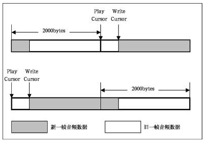

  在程序中,設(shè)置一個大小為一幀音頻數(shù)據(jù)的大小(一般相當于0.25秒的語音)的2倍的Streaming Buffer。并且在Streaming Buffer的正中間和結(jié)尾處分別設(shè)置標志一個觸發(fā)事件。程序開始時,通過調(diào)用Play函數(shù)對Streaming Buffer中的數(shù)據(jù)進行循環(huán)回放。當Play Cursor到達正中間和結(jié)尾時,事件就會產(chǎn)生,就可以通過程序向緩沖區(qū)寫入新一幀的音頻數(shù)據(jù)。在寫入新一幀音頻數(shù)據(jù)的過程中,首先調(diào)用Lock函數(shù)鎖定緩沖區(qū)中的部分,此時的Write Cursor被鎖定不再前移,而Play Cursor將跟隨著聲音的回放繼續(xù)前進;利用回放Play Cursor和Write Cursor間的音頻數(shù)據(jù)的一段時間內(nèi),根據(jù)鎖定時獲得的lplpvAudioPtr1(此時的lplpvAudioPtr1指向的地方就是鎖定時Write Cursor的所指的地方),lpdwAudioBytes1(可安全寫入的音頻數(shù)據(jù)大小)等與Streaming Buffer相關(guān)的參數(shù)lplpvAudioPtr2、lpdwAudioBytes2等信息,把數(shù)據(jù)在指定的地方寫入緩沖區(qū),然后調(diào)用Unlock函數(shù)解除對Write Cursor的鎖定。這樣,Write Cursor重新調(diào)整回與Play Cursor保持100~200字節(jié)間距的地方,繼續(xù)對新的音頻數(shù)據(jù)進行回放。上述這個過程在整個程序的運行過程中,不斷地循環(huán)進行,如圖1所示,實現(xiàn)了在對Streaming Buffer中舊一幀音頻數(shù)據(jù)進行回放的同時寫入新一幀的音頻數(shù)據(jù)。
  從理論上講,這已經(jīng)保證了音頻回放的流暢性。但在實現(xiàn)過程中,由于操作的對象是一幀的音頻數(shù)據(jù),其回放的時間僅是0.25秒,所以必須考慮的一個問題是程序的反應(yīng)速度問題。如果忽略由事件觸發(fā)到真正用Lock函數(shù)鎖定緩沖區(qū)的部分以進行新數(shù)據(jù)寫入之間的時間,則這種實現(xiàn)方法沒有任何問題。除了最開始的兩幀數(shù)據(jù)外,新的一幀數(shù)據(jù)會緊跟在前一幀數(shù)據(jù)之后,彼此之間沒有重疊部分,也沒有空隙存在,能很好地達到音頻回放的流暢效果。但事實上,由事件觸發(fā)到真正用Lock函數(shù)鎖定緩沖區(qū)的部分以進行新數(shù)據(jù)的寫入之間還必須經(jīng)過線程監(jiān)聽到事件,分析事件對應(yīng)的緩沖區(qū),然后再觸發(fā)相應(yīng)的回調(diào)函數(shù)來進行
  上面所述的新一幀音頻數(shù)據(jù)的寫入過程。而這一系列分析工作所占用的時間是會隨系統(tǒng)當時的狀況而變化的,是一個隨機的時間長度,所以每次對緩沖區(qū)用Lock函數(shù)鎖定緩沖區(qū)的部分時,Write Cursor所在的位置都會不同,這樣就造成新的一幀數(shù)據(jù)并不一定會嚴格地緊跟在前一幀數(shù)據(jù)之后,它們之間可能會出現(xiàn)重疊部分,也可能會有空隙出現(xiàn),不利于音頻數(shù)據(jù)的連續(xù)播放。如果出現(xiàn)重疊部分,那么回放造成有部分的音頻數(shù)據(jù)丟失;如果有空隙的出現(xiàn),會造成語音的不連續(xù)或混亂。但經(jīng)過調(diào)試,仔細分析了由事件觸發(fā)到真正用Lock函數(shù)鎖定緩沖區(qū)的部分以進行新數(shù)據(jù)寫入之間的時間后,發(fā)現(xiàn)它對鎖定時Write Cursor所在位置的偏差產(chǎn)生的波動不大,一般由此產(chǎn)生的重疊部分或空隙部分都在50字節(jié)左右,也就是說平均每幀數(shù)據(jù)中會有50字節(jié)的錯誤。在程序中,指定的一幀音頻數(shù)據(jù)為2000字節(jié)(與0.25秒相對應(yīng)),所以會有大概2.5%的音頻數(shù)據(jù)會出錯。如果以所采用的音頻格式來計算,8KSPS(采樣率)*8Bit(每個采樣用8位表示)=64KBit/s=8KB/s,那么這2.5%的錯誤在每秒鐘內(nèi)對應(yīng)的會是0.025s的音頻數(shù)據(jù),基本上人的聽力是難以分辨的。所以在采用Streaming Buffer依然能很好地達到了音頻的流暢性要求。
