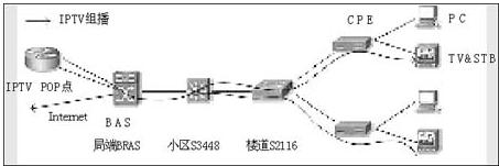

  1.基于BRAS的組播復(fù)制方式
  用戶STB(機頂盒)通過使用PPPOE或者IPOE方式接入,與BRAS之間建立PPPOE或者IPOE通道,BRAS終結(jié)STB的IGMP報文,由BRAS負責(zé)實現(xiàn)用戶STB的組播復(fù)制,將組播報文復(fù)制在STB相應(yīng)的PPPOE或者IPOE通道內(nèi),具體實現(xiàn)方式如圖1所示。
圖1 基于BRAS的組播復(fù)制方式
  該實現(xiàn)方式適合多種接入方式,PC采用PPPOE方式接入,STB采用PPPOE或者IPOE方式接入,PC和STB即可以共用一條PVC/VLAN,也可以分別做單獨配置。本實現(xiàn)方式不需對現(xiàn)有網(wǎng)絡(luò)做太大改造,適合采用“集成模式”組網(wǎng)情況,只要求對寬帶計費后臺進行少量的改動即可。但該實現(xiàn)方式中,BRAS面向用戶STB復(fù)制IPTV組播業(yè)務(wù),面向用戶的組播復(fù)制點是BRAS,也就是說從BRAS開始到各個用戶,每個用戶所點的內(nèi)容都是一條單獨的數(shù)據(jù)流,對BRAS的下連帶寬要求很高,不適合大規(guī)模IPTV的組網(wǎng)。一般在IPTV業(yè)務(wù)開展初期使用。

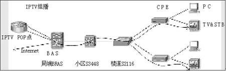

  2.基于匯聚交換機(組播交換機)的組播復(fù)制方式
  本實現(xiàn)方式的用戶STB(機頂盒)可以采用多種接入方式,PPPOE或者IPOE,但采用PPPOE接入時,STB必須支持雙棧,能夠發(fā)送基于IPOE封裝的IGMP報文,匯聚交換機終結(jié)STB的IGMP報文,負責(zé)將組播M-VLAN的IPTV直播業(yè)務(wù)跨VLAN復(fù)制給用戶。圖2給出了在單邊緣業(yè)務(wù)接入情況下具體的實現(xiàn)方式。
圖2 基于匯聚交換機(組播交換機)的組播復(fù)制方式
  該實現(xiàn)方式適合所有接入方式,但當(dāng)STB使用PPPOE接入時,STB必須支持雙棧,能夠發(fā)送基于IPOE封裝的IGMP報文。匯聚交換機至IPTV業(yè)務(wù)控制點之間的直播業(yè)務(wù)采用組播M-VLAN承載,匯聚交換機具備IGMPProxy功能,可以采用主動靜態(tài)下拉或者動態(tài)下拉的方式將IPTV組播業(yè)務(wù)通過組播M-VLAN送抵至匯聚交換機,然后按需跨VLAN復(fù)制給用戶。所謂主動靜態(tài)下拉就是指不管有沒有用戶需要組播流,匯聚交換機均主動向上行發(fā)送組播加入報文進行引流;所謂動態(tài)下拉是指只有當(dāng)有第一個用戶組播加入時,才進行引流,后續(xù)用戶不再進行引流,當(dāng)所有用戶組播均離開時,匯聚交換機發(fā)送組播離開消息切斷組播流,從而實現(xiàn)“按需引流,一次引流,多用戶應(yīng)用”的目的。
  該實現(xiàn)方式對現(xiàn)有網(wǎng)絡(luò)改造不大,而且支持所有接入方式,緩解了BRAS的接入壓力,但相應(yīng)的匯聚交換機與DSLAM/二層交換機之間,原有基于BRAS組播復(fù)制的帶寬壓力沒有改善,而且還要考慮控制用戶組播接入的問題,適合IPTV業(yè)務(wù)開展的過渡階段。

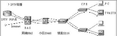

  3.基于二層交換機的的組播復(fù)制模式
  本實現(xiàn)方式用戶STB(機頂盒)可以采用多種接入方式,PPPOE或者IPOE,但采用PPPOE接入時,STB必須支持雙棧,能夠發(fā)送基于IPOE封裝的IGMP報文,二層交換機終結(jié)STB的IGMP報文,負責(zé)將組播M-VLAN的IPTV直播業(yè)務(wù)按接入端口復(fù)制給用戶,圖3給出了在單邊緣業(yè)務(wù)接入情況下具體的實現(xiàn)方式。
圖3 基于二層交換機的的組播復(fù)制模式
  該實現(xiàn)方式適合所有接入方式,但當(dāng)STB使用PPPOE接入時,STB必須支持雙棧,能夠發(fā)送基于IPOE封裝的IGMP報文;二層交換機至IPTV業(yè)務(wù)控制點之間的直播業(yè)務(wù)采用組播M-VLAN承載,交換機具備IGMPProxy功能,可以采用主動靜態(tài)下拉或者動態(tài)下拉的方式將IPTV組播業(yè)務(wù)通過組播M-VLAN送抵至匯聚交換機,然后按需跨VLAN復(fù)制給用戶;該實現(xiàn)方式對現(xiàn)有網(wǎng)絡(luò)改造較大,對所有不支持組播的二層交換機均需要更換,支持所有接入方式,緩解了二層交換機以上的組播復(fù)制壓力,但還要考慮控制用戶組播接入的問題,在大規(guī)模IPTV放號階段,二層交換機作為組播復(fù)制/控制點,是最好的選擇。
