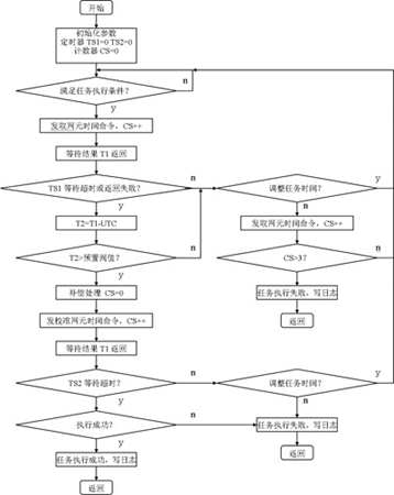

  四川電信網(wǎng)絡(luò)對交換設(shè)備(交換網(wǎng)元)時(shí)間同步的實(shí)現(xiàn):系統(tǒng)通過網(wǎng)管或其它設(shè)備接口獲取被同步對象時(shí)間值,與絕對時(shí)間源比對,根據(jù)預(yù)置的誤差閥值自動(dòng)校準(zhǔn)被同步對象時(shí)間,或啟動(dòng)告警,由操作人員確認(rèn)是否要校正,操作人員確認(rèn)后系統(tǒng)自動(dòng)完成調(diào)整操作。時(shí)間校準(zhǔn)流程圖見圖1。
圖1 時(shí)間校準(zhǔn)主要流程
  交換機(jī)時(shí)間的校準(zhǔn)需考慮三個(gè)問題:交換機(jī)時(shí)間是否需要校準(zhǔn);校準(zhǔn)交換機(jī)時(shí)間的時(shí)機(jī);交換機(jī)時(shí)間應(yīng)怎樣進(jìn)行校準(zhǔn)。
  根據(jù)實(shí)際生產(chǎn)情況和系統(tǒng)的安全性、集中管理性要求,時(shí)間同步系統(tǒng)可通過本地網(wǎng)網(wǎng)管監(jiān)控系統(tǒng)采用端口復(fù)用方式進(jìn)行時(shí)間校準(zhǔn)命令的傳送,此種方式主要解決了交換機(jī)端口不足的情況。時(shí)間同步系統(tǒng)前置機(jī)可待端口空閑時(shí)通過本地網(wǎng)管采集機(jī)向交換機(jī)發(fā)出時(shí)間校準(zhǔn)命令,這樣既節(jié)約交換機(jī)端口資源又不需改變原有網(wǎng)管監(jiān)控系統(tǒng)與交換機(jī)的組網(wǎng)方式。

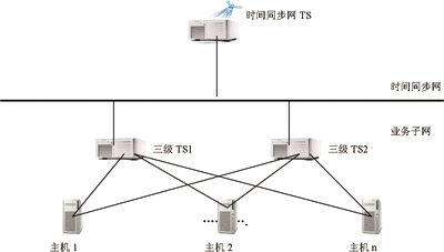

  數(shù)據(jù)網(wǎng)元一般采用NTP和SNTP方式同步。SNTP與NTP相同,只是客戶端軟件做的處理較少。NTP是基于TCP/IP的一種時(shí)間傳遞協(xié)議。系統(tǒng)通過以太網(wǎng)絡(luò),利用NTP同步數(shù)據(jù)網(wǎng)元,或者為數(shù)據(jù)網(wǎng)元提供標(biāo)準(zhǔn)時(shí)間輸出,由業(yè)務(wù)系統(tǒng)同步標(biāo)準(zhǔn)時(shí)間。四川電信時(shí)間同步網(wǎng)共接入了十多套數(shù)據(jù)網(wǎng)元,其中包括BIMS系統(tǒng)、UTipas系統(tǒng)、聲訊系統(tǒng)、智能網(wǎng)系統(tǒng)、軟交換平臺(tái)等。不同的數(shù)據(jù)網(wǎng)元基于的不同操作系統(tǒng)平臺(tái),其中包括hp_ux、IBM-UNIX、SUNsolaris和windows2000/xp/2003。
  四川電信時(shí)間同步網(wǎng)對數(shù)據(jù)網(wǎng)元的授時(shí),統(tǒng)一采用設(shè)置三級(jí)時(shí)間服務(wù)器方式。該方式須在數(shù)據(jù)網(wǎng)元內(nèi)部選定一臺(tái)或兩臺(tái)機(jī)器作為三級(jí)TS,三級(jí)TS同步到時(shí)間同步網(wǎng)的時(shí)間服務(wù)器,系統(tǒng)內(nèi)的其他主機(jī)與三級(jí)TS保持同步,如圖2所示。
圖2 時(shí)間同步網(wǎng)對數(shù)據(jù)網(wǎng)元的授時(shí)
