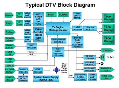

  下圖為典型的數(shù)字電視系統(tǒng)方塊圖。
圖1:典型的數(shù)字電視系統(tǒng)方塊圖
  在圖1中,我們給出了HDTV的基本方框圖,我們在功能方塊圖層面已經(jīng)加以考慮。開發(fā)屏幕后面的電視機系統(tǒng)需要采用許多工具,它們都可以從各類企業(yè)獲得。然而,在把來自不同元器件供應商的解決方案整合在一起的過程中,既要加快設計周期以縮短產(chǎn)品上市時間,又要確保兼容性,那么,這種要求就會成問題。無論是采用DLP技術(shù)、基于DSP的數(shù)字媒體處理器、其它的核心處理解決方案或一些其它的高性能模擬元器件,都需要為快速演進的數(shù)字電視市場設計出高度集成、靈活且便于使用的數(shù)字電視機。對于融合的應用來說,把高性能音視頻CODEC、圖形加速、通信和支持功能設計到家庭娛樂體驗系統(tǒng)之中是至關(guān)重要的。

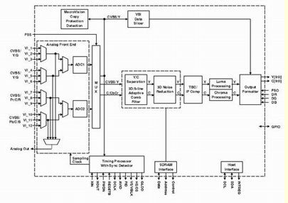

圖2:視頻解碼器的數(shù)據(jù)流路徑
  圖2所示為視頻解碼器的數(shù)據(jù)流路徑,它負責處理NTSC、PAL、SECAM、S-Video、SCART、YPbPr、RGB、480p和其它輸入格式。在數(shù)字電視中,對這種級別的靈活性的支持是必需的,完全是為了讓一個機型經(jīng)過實際設置可以工作于任何格式。數(shù)字電視解碼器的典型性能特征包括:同步、消隱、場、有源視頻窗口、水平和垂直同步、時鐘、同步鎖相(用于下行視頻編碼同步)、主CPU中斷和可編程邏輯I/O信號。這是對數(shù)字視頻輸出以及用于先進的垂直消隱期(VBI)數(shù)據(jù)恢復的補充。作為一種附加功能,一些視頻解碼器支持VBI數(shù)據(jù)處理器(VDP)在文字電視廣播、傳送字幕(CC)和其它VBI數(shù)據(jù)上進行數(shù)據(jù)分片、解析和執(zhí)行誤碼校驗。內(nèi)置的FIFO存儲多達11行文字電視廣播數(shù)據(jù),而適當?shù)闹鹘涌谕郊叭聊晃淖蛛娨晱V播恢復是當今系統(tǒng)中的幾個常見要求。然而,一些實現(xiàn)方案需要一種解碼器,它能夠為基于主CPU的VBI處理提供速度為已采樣原始亮度數(shù)據(jù)兩倍的輸出格式化數(shù)據(jù)。

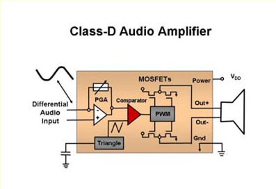

  在音頻解決方案中進行折衷與音頻處理性能、音頻輸出功率、熱耗散和整體的功耗有關(guān)。傳統(tǒng)的音頻方案由兩到三個受AB類音頻功率放大器驅(qū)動的揚聲器構(gòu)成。然而,相對于它的整個音頻輸出而言,AB類放大器的工作固有地生成大量的熱。這些積聚起來的高溫因為需要大的散熱片來散發(fā)熱量,所以,在大多數(shù)薄形狀因子的平面電視中禁止采用AB類放大器。為了解決這個問題,業(yè)界采用了D類放大器技術(shù)(圖3)。目前,輸出場效應三極管(FET)可以在截止區(qū)與飽和區(qū)之間切換,從而提供比AB類放大器更高的效率,F(xiàn)有的音頻解決方案容許你完全利用數(shù)字信號路徑。這不僅僅最大化音頻效率,而且,它們也提供有效的處理和大于110dB的信噪比(SNR)。
圖3:D類放大器的基本拓撲

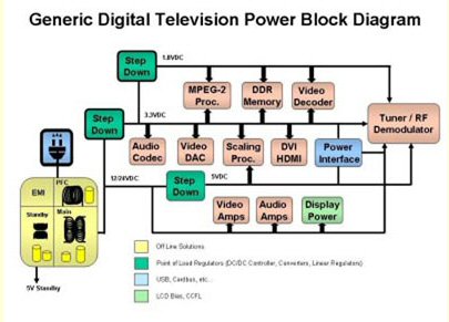

  在電視中的大多數(shù)功能模塊中,包括為數(shù)字電視本身創(chuàng)建主電源的AC/DC轉(zhuǎn)換器,都需要一種特別的電源方案,如用于DLP燈、LCD偏置、或顯示器的背光電源、主處理器的核及I/O、DDR存儲器以及用于調(diào)諧器和視頻/模擬信號鏈的電源。圖4所示為數(shù)字電視的基本電源分配流程。
圖4:典型的數(shù)字電視電源需求
