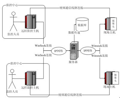

1、系統(tǒng)整體架構(gòu)設(shè)計方案概述
圖1 系統(tǒng)整體架構(gòu)
  本系統(tǒng)基于瘦客戶端的C/S模式,在體系結(jié)構(gòu)上采用以服務(wù)器為中心的星型結(jié)構(gòu),創(chuàng)新性地把監(jiān)控現(xiàn)場端和監(jiān)控中心端C角色化。即在本系統(tǒng)中所有的監(jiān)控現(xiàn)場端和監(jiān)控中心端相對整個系統(tǒng)的架構(gòu)而言都是客戶端,它們的通信都需要經(jīng)過服務(wù)器的驗證中轉(zhuǎn)。同時,監(jiān)控中心使用者的登錄由于這種架構(gòu)模式,也必須要經(jīng)過服務(wù)器的驗證才能成功登錄,進而獲得監(jiān)控的權(quán)利。
  本系統(tǒng)S端即服務(wù)器端的作用相當重要,因為系統(tǒng)采用瘦客戶端模式,所以服務(wù)器端要擔當更多的功能:用戶登錄的確認、遠程監(jiān)控主機的驗證和連接、現(xiàn)場主機的驗證和連接、數(shù)據(jù)存儲、數(shù)據(jù)包的解析、構(gòu)造視頻通信線路的連接等等功能?梢哉f,整個服務(wù)器端就是整個系統(tǒng)正常運轉(zhuǎn)的核心所在,它的穩(wěn)定性直接關(guān)系到整個系統(tǒng)的正常運轉(zhuǎn)。

  系統(tǒng)的整體架構(gòu)的特點決定了整個系統(tǒng)的安全性比較突出,正因為把監(jiān)控現(xiàn)場端和監(jiān)控中心端統(tǒng)一客戶端化,所以所有的客戶端的登錄都要經(jīng)過服務(wù)器的驗證。與此同時,所以通信協(xié)議的有關(guān)數(shù)據(jù)包也都要經(jīng)過服務(wù)器的解析、中轉(zhuǎn)。特別的,整個視頻通信的線路也是經(jīng)過服務(wù)器把有關(guān)協(xié)議的數(shù)據(jù)包解析以后,經(jīng)過驗證才可以建立起來的。這樣,整個架構(gòu)的安全性就集中在S端得到了有效的保證,很突出的完成了視頻通信系統(tǒng)的安全性的要求。
