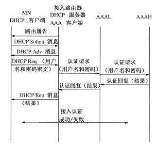

圖1 接入認(rèn)證時序圖
3.消息流程
接入認(rèn)證時序如圖1所示,消息流程如下。

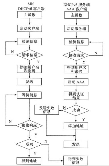

圖2 DHCPv6接入認(rèn)證消息流程圖
2.AAA交互過程
當(dāng)DHCPv6服務(wù)器調(diào)用子進(jìn)程執(zhí)行AAA客戶端程序后,AAA客戶端將把從MN傳過來的密碼和用戶名添加到認(rèn)證請求選項中,向AAAL進(jìn)行認(rèn)證。AAAL將收到的消息轉(zhuǎn)發(fā)給AAAH服務(wù)器,AAAH收到認(rèn)證請求后進(jìn)行認(rèn)證。如用戶名和密碼正確,則返回Accecpt響應(yīng)消息,標(biāo)志認(rèn)證成功;如用戶名或者密碼錯誤,則返回Reject響應(yīng)消息,標(biāo)志認(rèn)證失敗。AAAL收到認(rèn)證回復(fù)消息后記錄認(rèn)證信息,下次認(rèn)證時只需詢問AAAL,減少認(rèn)證步驟。
AAA客戶端對收到的認(rèn)證回復(fù)消息進(jìn)行判斷,通過創(chuàng)建消息隊列,將認(rèn)證回復(fù)中的認(rèn)證結(jié)果標(biāo)志傳遞給DHCPv6服務(wù)器。

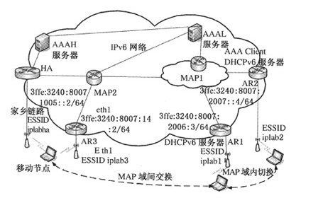

實驗拓?fù)湓韴D如3所示:
圖3 實驗拓?fù)鋱D
首先修改層次移動IP的地址配置機制,使其采用有狀態(tài)地址配置,在家鄉(xiāng)代理(HA)、接入路由器1(AR1)、AR2和AR3安裝dibbler軟件和包過濾軟件,在服務(wù)器上安裝RADIUS軟件。
分別在MN上啟動HMIPv6程序,在HA上啟動HMIPv6程序和DHCPv6服務(wù)器程序,在AR1、AR2和AR3上啟動DHCPv6服務(wù)器端程序和路由通告協(xié)議。在服務(wù)器上啟動AAA服務(wù)器端程序。通過手動修改ESSID在家鄉(xiāng)與不同的MAP域之間進(jìn)行切換,完成在切換過程的接入認(rèn)證過程。
實驗完成了從家鄉(xiāng)到MAP1中的AR1、AR2和MAP2中的AR3的切換過程的接入認(rèn)證,以及從MAP1到MAP2切換的接入認(rèn)證過程。在切換的過程中MN觸發(fā)接入認(rèn)證過程,只有使用正確的用戶名和密碼才能完成接入,獲得合法的IP地址。切換完成后采用該地址作為轉(zhuǎn)交地址進(jìn)行綁定注冊和認(rèn)證過程。如果用戶采用了錯誤的用戶名或者密碼,則在切換過程中不能獲得IP地址,接入認(rèn)證失敗,不能完成切換過程,MN被拒絕加入相應(yīng)的網(wǎng)絡(luò)。
結(jié)果證明,完成接入認(rèn)證過程僅需要2s左右,這是完成DHCPv6協(xié)議重復(fù)地址檢測過程和AAA協(xié)議信息交互所需的時間,沒有增加附加的延時,并且在認(rèn)證成功的同時給MN分配了一個合法的IP地址作為在線轉(zhuǎn)交地址。
