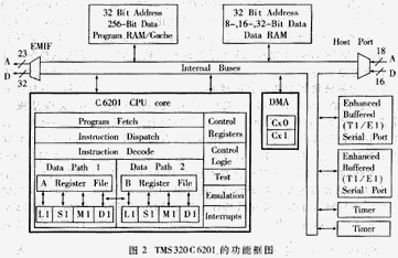

  用C6201實(shí)現(xiàn)G.723.1標(biāo)準(zhǔn)的最大優(yōu)勢(shì)在于它極強(qiáng)的并行處理能力,用一塊DSP可以實(shí)現(xiàn)多路語(yǔ)音的壓縮,大大簡(jiǎn)化了硬件的設(shè)計(jì)。C6201是TI公司推出的第一種支持C編譯器的DSP芯片。通常,C編譯器能完成整個(gè)工作的70%,而30%的進(jìn)一步優(yōu)化必須通過(guò)手寫匯編來(lái)實(shí)現(xiàn),所以對(duì)整個(gè)程序的優(yōu)化分為C語(yǔ)言級(jí)和匯編語(yǔ)言級(jí)兩部分。

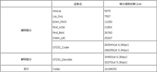

  經(jīng)過(guò)C語(yǔ)言級(jí)和匯編級(jí)的多種優(yōu)化,最后實(shí)現(xiàn)了一路G.723.1的編解碼需要花費(fèi)10.6MCPS,整個(gè)代碼的程序空間為208K byte(程序中包括了部分c6201的庫(kù)函數(shù)),數(shù)據(jù)空間為8K byte,碼本大小20k byte,多通道的上下文數(shù)據(jù)為1.48K byte。200MHz的C6201每秒可以實(shí)時(shí)編解碼16路語(yǔ)音信號(hào)。所有代碼全部通過(guò)了ITU-T測(cè)試矢量的測(cè)試。表1是各主要模塊的運(yùn)算量。
表1 G.723.1各主要模塊運(yùn)算量
