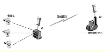

  (1)點對點型
  點對點型常用于固定的要組網(wǎng)的兩個位置之間,是無線組網(wǎng)的常用方式。這種聯(lián)網(wǎng)方式建成的網(wǎng)絡(luò),優(yōu)點是傳輸距離遠(yuǎn),傳輸速率高,受外界環(huán)境影響較小,其模式如圖1所示。

圖1 點對點組網(wǎng)模式
